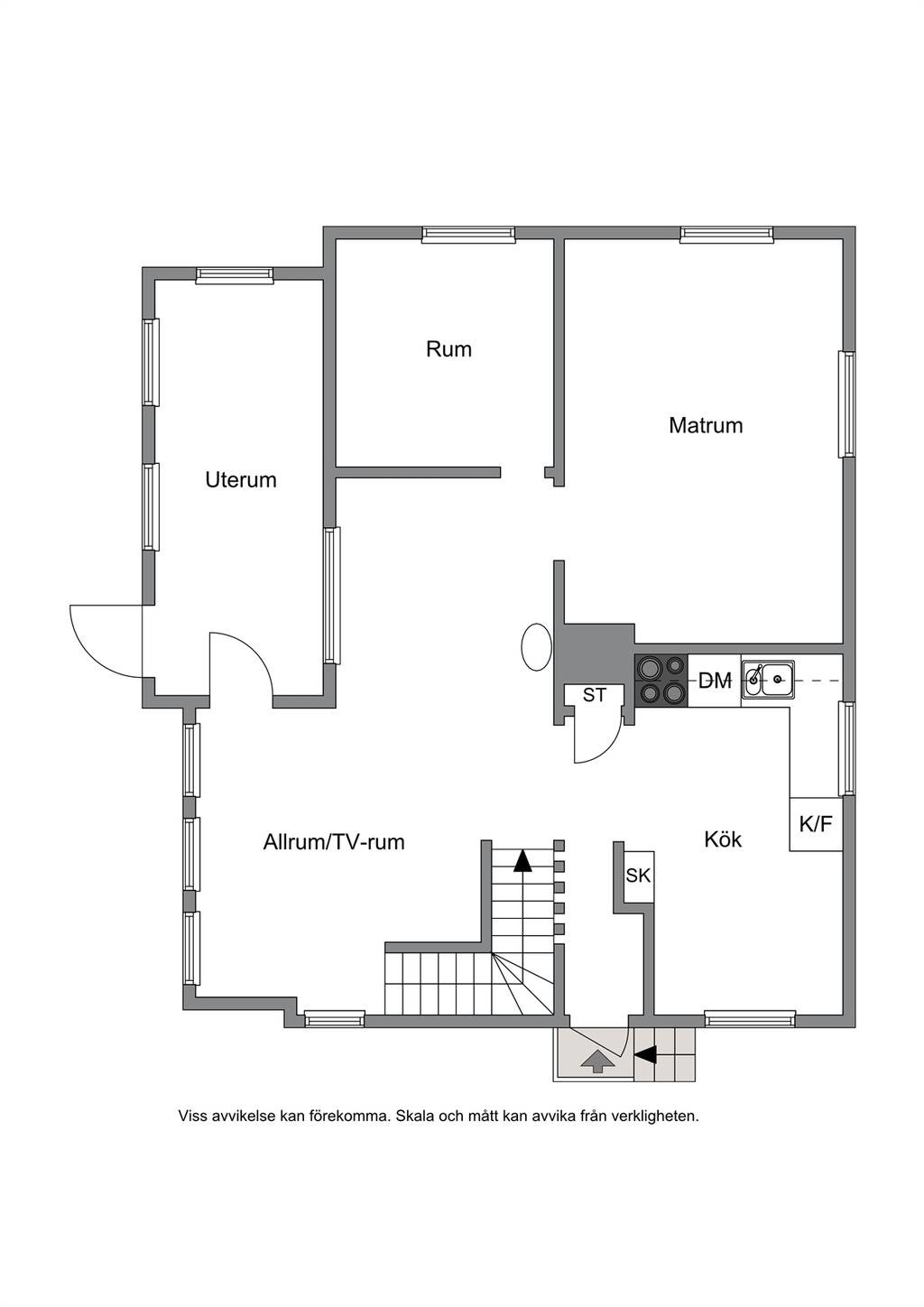

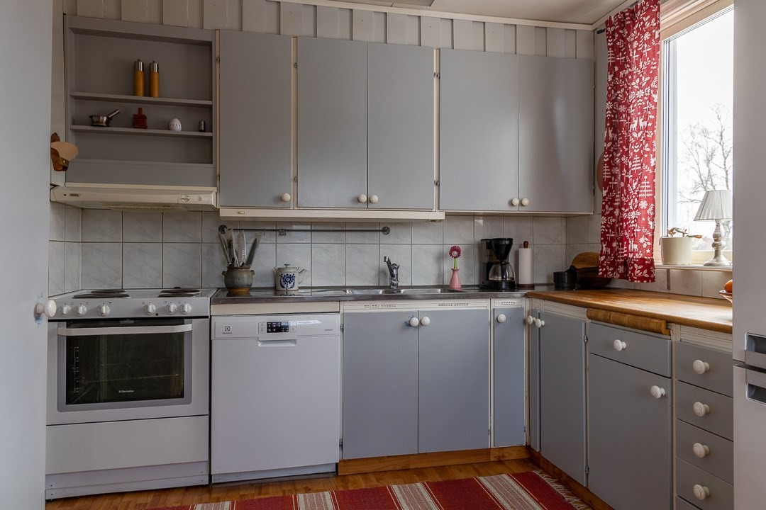

Har nu köpt ett vackert hus i Skåne med ett gammalt kök från 50 talet.
Vi har planer att göra om köket till ett livsmedelgodkännt kök för att kunna servera mat.
En del frågor ang renoveringen kommer upp i förbindelse med detta tex att man måste ha två vattenkällor. Någon som har koll på hur mycket det kostar att dra rör och installera ett handfat?
Helst av allt skulle vi vilja flytta hela köket till rummet bredvid (idag matsal) för att maximera ytan, men det är kanske väldigt dyrt med tanke på rörmokare å elektriker?
Vi har källare man kan dra om i.
Tacksam för all stöttning och exempler på andras omkostnader.
