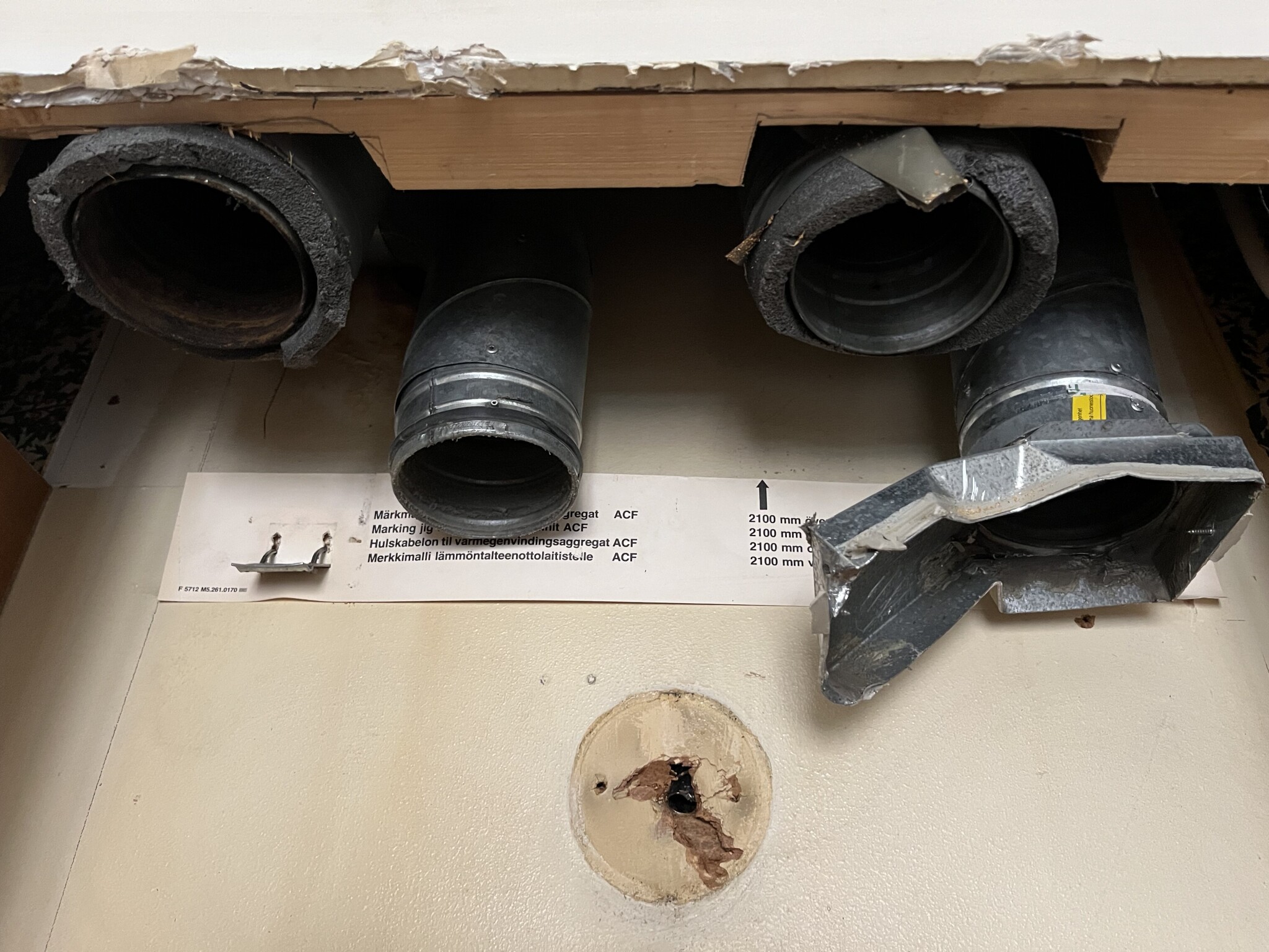

Du har inte rivit bort en köksfläkt, utan ett FTX-aggregat med spiskåpa. Kallas också för kryddhylleaggregat.
Det sköter ventilationen i hela lägenheten, därför 4 rör (från- och tilluft, ute- och avluft).
Du kan inte ersätta det med en vanlig köksfläkt, utan behöver ett nytt aggregat med kåpa, tex Swegon Casa R2.
Troligen har du inte bara tagit ner en köksfläkt utan ett helt ventilationsaggregat som betjänar hela lägenheten. De kondensisolerade rören går antagligen ut och de andra går till donen i resten av lägenheten. Så ja, du behöver alla dessa rör och du kan inte bara stoppa in en ny köksfläkt utan att ersätta resten av ventilationen. (Och om du inte gör det ordentligt så får du smäll på fingrarna när det blir OVK-dags och så får du göra om det.)

Då får vi ta dit en ventilationstekniker och sätta in ett nytt aggregat.
Det förra aggregatet gick inte att spara, det var så otroligt inrökt.

Det kan vara bra att tänka på att husets ventilationssystem normalt ligger inom föreningens ansvarsområde och att man därför inte får röra det utan att få lov av styrelsen först. Däremot är det knappast något de kan neka, men de kan ställa krav på vilket ventilationsaggregat som används. Att göra saker som kräver styrelsens tillstånd utan att ha ett kan ibland leda till att bostadsrätten förverkas.

Jag hoppas du inte ha släng aggregatet, Det kan bli väldigt svårt att hitta ett nytt som passar utan större ombyggnad. Och det går garanterat att "sanera" aggregtatet.
Om det är så som ni säger är det enklaste i det här läget kanske bara att se till att det kommer dit ett nytt aggregat utan att blanda in föreningen....

Det blir inte roligare att väcka stackaren några år senare när köket är tipp-topp-nyrenoverat och det visar sig på OVK-besiktningen att något inte står rätt till och det bara är att börja riva delar av köket.Farstatjej90 skrev:
Eftersom lägenheten har (hade) ett eget aggregat som inte påverkar grannarnas ventilation bör det inte vara svårt att få byta ut det så länge man gör det på ett bra sätt.
Det kan hända att man måste öppna upp i väggen/schaktet för att anpassa rören till nytt aggregat.
En ventilationsfirma behöver sen justera in korrekta flöden.
Det är nog bra om ni inte slänger det gamla aggregatet innan de varit och tittat.
Bäst är att anlita det företag som vanligtvis sköter service och underhåll i fastigheten
Sen är det som många påtalar vanligtvis föreningen som står för dessa aggregat och ser till att filter byts och underhåll utförs.
