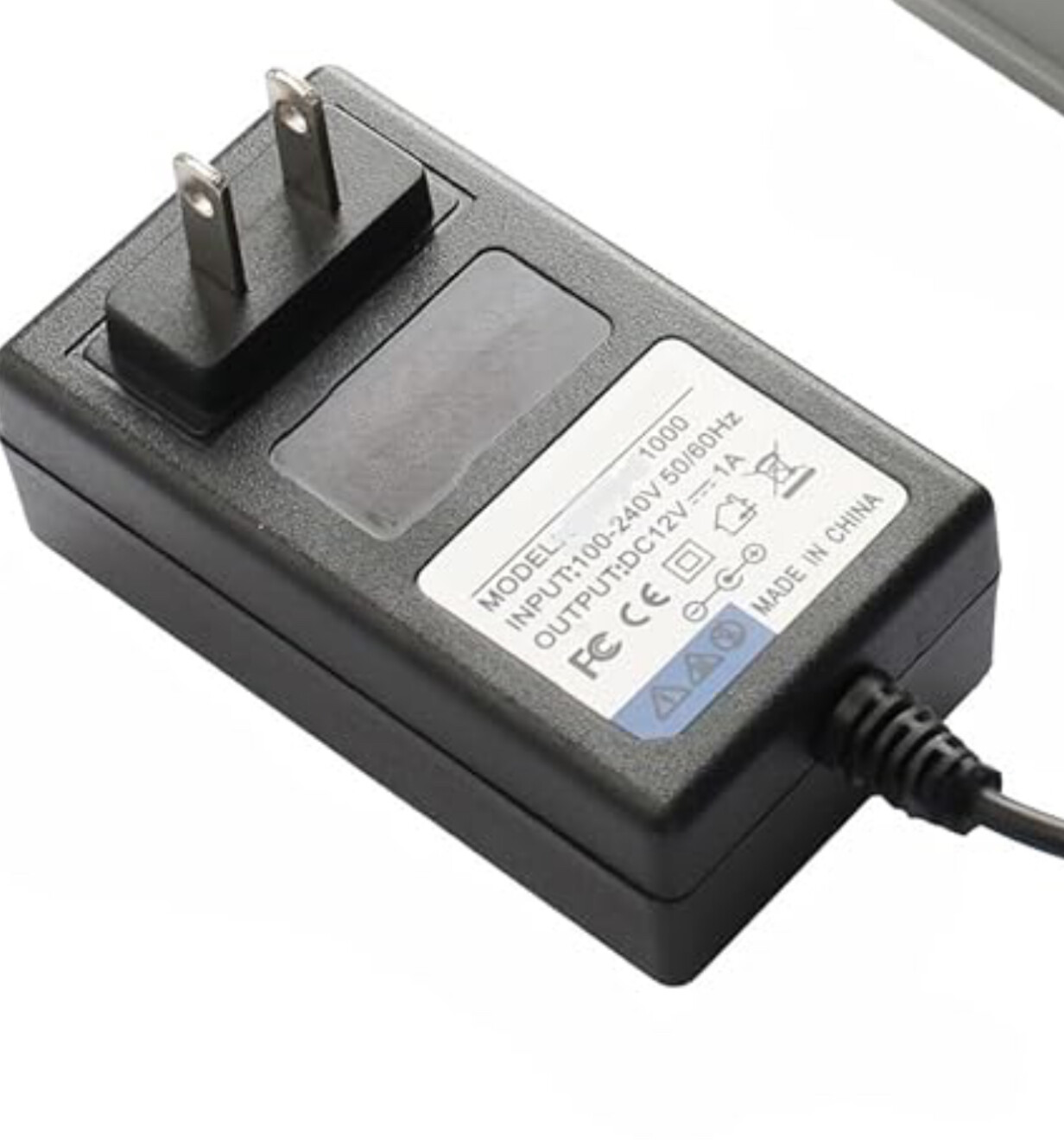

Nätprylarna som följer med är väl för 110 volt. Inga problem att fixa för en händig.
Men är man inte händig så är det ytterligare en huvudvärk.

Det verkar vara en helt centrumstift så det är nog bara att mäta dimensioner och sedan vad det är för spänning på aggregatet. Jag har sett både 9V och 12V på ersättare på eBay; 6 batterier är 9V. Sedan borde AC/DC transformatorn klara 230V även om den såldes i USA; de brukar klara båda spänningarna.RoTe skrev:
