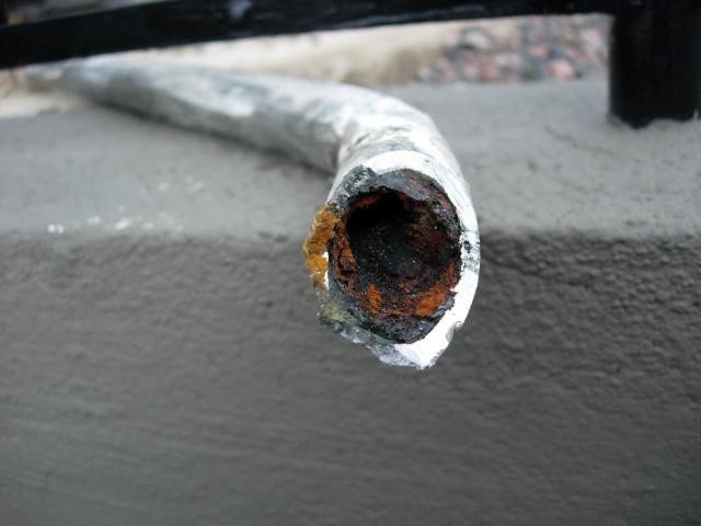

Kikar lite på ett hus byggt 1937. Rören till vatten, avlopp och vattenradiatorerna är aldrig bytta. Vad kan man räkna med för livslängd på sådana grejer? Antar att det troligtvis är dags att byta ut hela rasket, och att man får budgetera med en hundratusen till?
Vatten och värme är nog ingen fara med utan däremot avlopp kan vara risker med. Gissar att mycke kan bytas ut i sammband med div renoveringar och sänker därmed kostnaderna.
Är det försinkade stålrör skulle jag byta ut åtminstone de iaf. Sen tar du de rör du kommer i kontakt med vid renovering och dylikt allt eftersom. Nytt är ju trots allt nytt.
Radiatorsystemet ska normalt hålla väldigt länge iom att det är slutet. Alltså inget fel att behålla det sålänge det fungerar tillfredsställande, men man kan ju ha koll.
Har precis rivit i ett hus från 35. Vatten och avlopp = skit. Vattenrören var rejält igentjockade, ska försöka bifoga en bild på ett kallvattenrör. Rören till värmesystemet är i "nyskick" Inga som helst avlagringar eller annat. Gissar på att det har varit i en relativt syrefri miljö. Just det ja.. Röret på bilden gick till badrummet på andra våningen och det fungerade att duscha!! Dock blev det lite hett när man spolade i toan samtidigt...
Plus att minsta man petar på röret så täpper kranarna. Nåt jag personligen fått erfara. Ett helsike att få fritt igen är det också :(
Hade världens minsta fjutt i duschen och de rör som satt där var till 95% täta :eek: Tro fasen att det var kass fart i duschen då :rolleyes:
