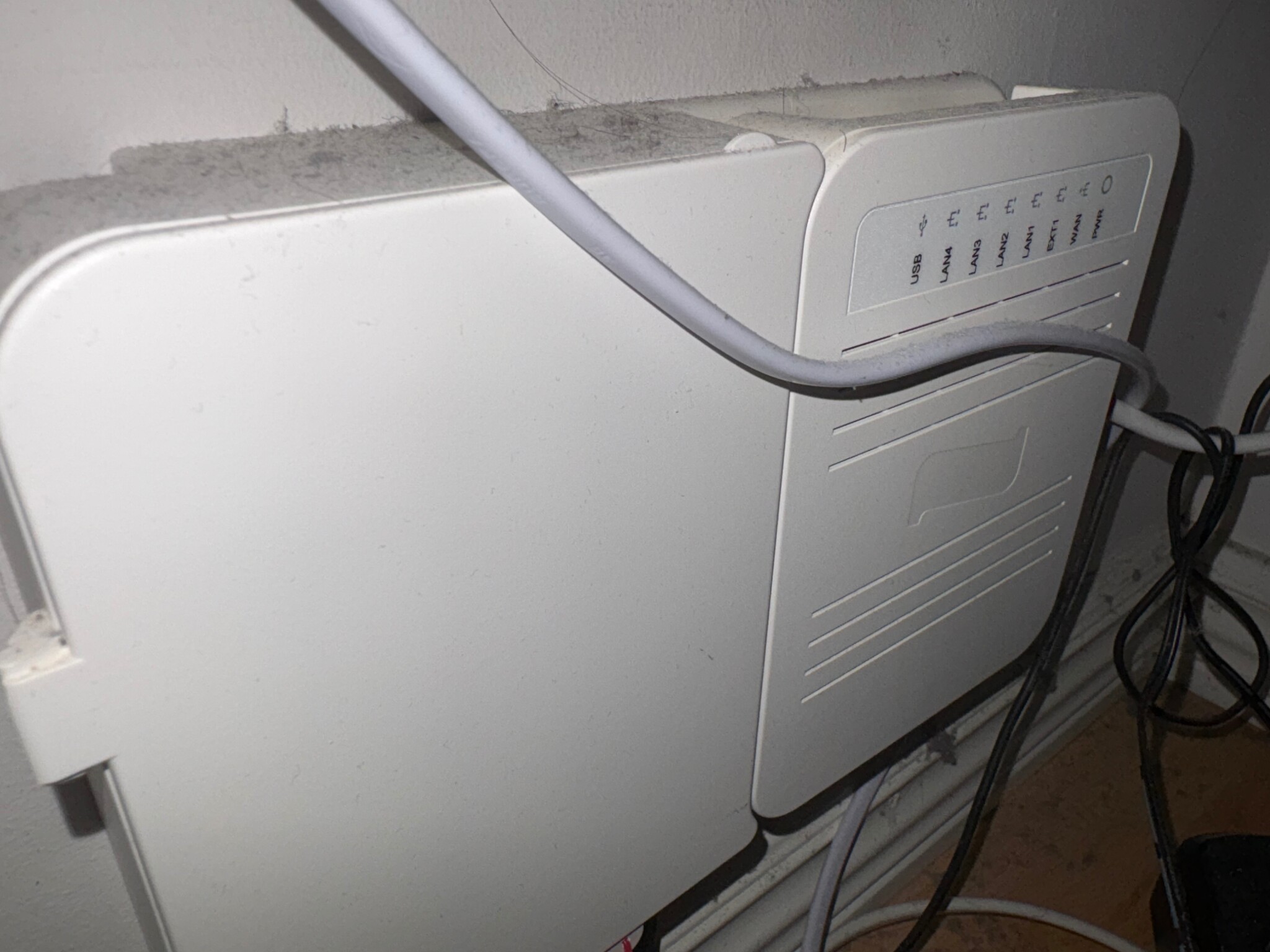

Här kommer en bild. Sitter bakom soffan så inte den bästa. Säger denna bild dig något?
Telenor bytte alla i vårat område typ i våras..

Inteno switch med fibergränssnitt, mediaomvandlare, och ethernet mot router.
Är en mycket vanlig lösning.
Gör inget förrän den lägger av.
Och oftast som noterats spänningsadaptern.
Min är 15 år och även adapter.

Din modell (Inteno XG6846) har några år på nacken (är dock inte den äldsta) och installeras inte längre i Open Infras nät.
Byts ut mot en CTS HES-3106 vid behov som är den nyaste modellen Open Infra använder och som installeras idag.
Med det sagt så används Inteno XG6846 av många andra ISP:er/nätägare (minst 3st som jag kan komma på) på nyinstallationer. Som andra har påpekat är den väldigt driftsäker.
Dock skulle jag byta ut din SFP mot en nyare modell (det har hänt lite på den fronten + att de kan gå sönder) och ha en extra strömadapter framme (som också kan gå sönder).

För andra som läser tråden, byt inte bara ut den.
T.ex. Telia, Telenor, osv, har egen programvara i den.
Finns ju någon annan tråd här tror jag det var med någon som fick Bahnhof att uppdatera Mac adressen på sin sida så de kunde köra direkt med sin Ubiquiti UDM.

Tack för ett bra och informativt svar. Kan man enkelt byta ut den själv mot en nyare modell eller måste man då involvera open infra?

Eftersom jag inte ser villapatchen på bilden så antar jag att fiberkabeln är terminerad inuti XG:n.
Du kan tyvärr inte byta ut denna själv utan måste gå via Open Infra så får de boka in ett teknikerbesök med dig där de byter ut mediaomvandlaren.
