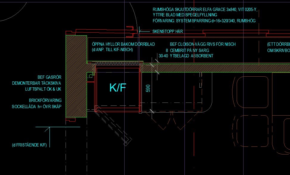

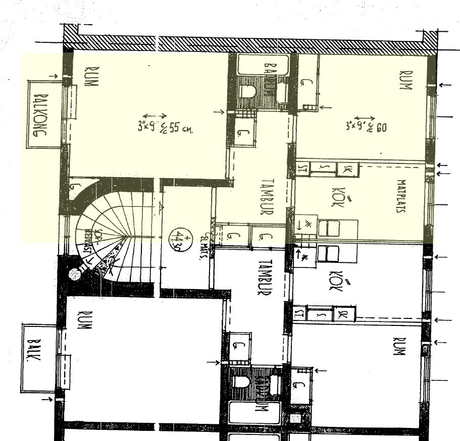

Litet men trassligt projekt; ett i grunden fint funkishus anno 1943, tyvärr offer för en slarvig ”upprustning” 1992 då man helt övergav de ursprungliga skorstensstockarna, drog nya frånluftskanaler (dock av någon obegriplig anledning fortfarande självdrags*) i stort sett parallellt med de gamla genom hela huset (med en massa extra schakt i de redan små lägenheterna), anslöt grannens köksavlopp till ”vårt” genom ett otätat hål i skiljeväggen (de var ursprungligen prydligt separerade...), och… lät det grova, nu gemensamma avloppsröret braka rakt igenom gasspisen ("Jennie 2000" från 70-talet, kan ses på Malmö Tekniska Museum😎).
Frånluftskanalen och -donet (felaktigt, men det byter vi), finns i det extra schaktet intill köksdörren, se bild. Det finns som ni ser på originalplanen ett friskluftsintag, plus ett extra med dragning i bjälklaget till f.d. skafferi, på den motsatta långväggen.
Rummet är ca 23 m3. Det bor en person i lägenheten, men hon gillar matlagning, långkok och brödbak.

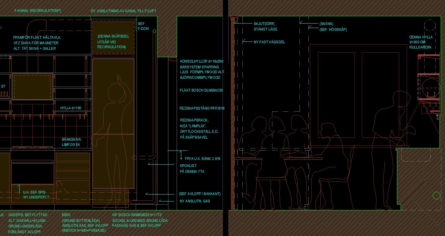

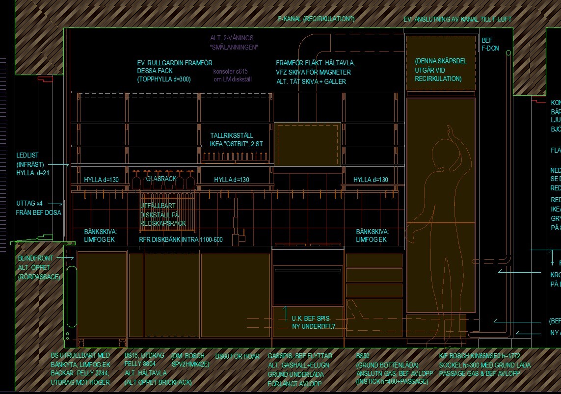

Jag lägger nu pussel med placeringar av kyl/frys, (gas)spis/(el)ugn, recirkulationsfläkt, diskbänk, en framtida diskmaskin, samt mitt i detta lite vettig beredningsyta (finns ingen idag). Detta utan att krocka med avlopps- och gasrör, sabotera den lilla matplatsen, och/eller sabotera ventilationen. Har nog lite kreativa lösningar på det mesta, men just ventilationen kan det ju vara känsligt med i ett självdragshus.
Som ni ser på vyn (som visar alt. A) är vi rätt låsta av bl a avloppsröret, särskilt läget för anslutningen från grannen (se foto, och instreckat på vyn). Vi får ställa kyl/frys på en hög sockellåda där det får passera, men spis/ugn kan ej hamna mittför sticket från grannen, och fullhög diskmaskin ingenstans på den sträckan. Ugnen får vi antingen välja kompaktugn (h 450), hitta en kombispis med en hög utdragslåda som vi kan hantera som våra föregångare 1002 - eller (helst) slippa problemet och placera den enligt alternativ B (vid A och C måste den ändå stå över avloppet, även om det är "vårt" förlängda). Vilket leder till...

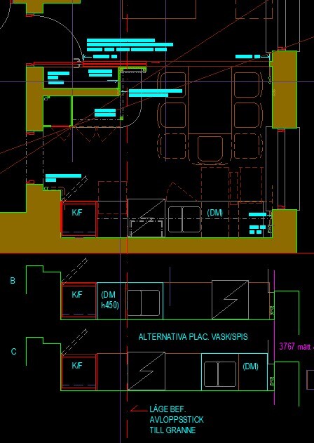

1. Den funktionellt bästa (eller tja, minst dåliga) placeringen av spisen (B i min skiss) är troligen inte optimal ur ventilationssynpunkt. Risken är väl att spisen/ugnen värmer den inkommande friskluften på för långt avstånd från frånluftsdonet. Eller målar jag fan på väggen?
2. Man ska väl inte heller dra till med en alltför kraftfull (recirkulations)fläkt så man riskerar "felvändning" av luftflödet.

Jag menar att fläkten är så kraftig att den "suger" luft åt fel håll från sjalvdragskanalen, trapphuset, badrummet och (indirekt) grannar.BirgitS skrev:
Det är alternativ "B" som skickar ut spis/ugn långt mot fönsterväggen, som vore mest funktionellt och lättast att hantera installationsmäsigt. Men min stora osäkerhet gäller alltså om spis/ugn/fläkt då kommer för långt från det befintiga läget för frånluftsdonet/kanalen.BirgitS skrev:
"Skänken" på motsatta köksväggen är bara knappa 500 mm djup, och särskilt ett kylskåp skulle peta långt in i dörröppningen. Dessutom är den original och värd att vara rädd om. Men visst, jag har ett alternativförslag där vi river en bit av den tunna plankväggen mot rummet, bygger en nisch på rumssidan och fäller in kyl/frysen - den "bulan" skulle ändå döljas i den skjutdörrsgarderob du kan ana på planritningen.BirgitS skrev:
Det skulle dock kräva dels en omläggning av gasinstallationen (som märkligt nog kommer från DEN sidan köket, notera hur röret slingrar sig över köksdörren), och dels en sidoförflyttning av den synnerligen platsbyggda skänken, vilket är tveksamt om den tål...

Precis, i ett så litet kök kan man knappast uppnå "långt borta". Det är ju inte fråga om att man slår ihop 10 kvm kök med 25 kvm vardagsrum och flyttar köket till andra änden av det hopslagna rummet, för då kan man ju inte ha kvar frånluften där den satt i det gamla köket.
Därför tycker jag att alternativ B kan fungera. Men det kan ju vara bra att undvika öppna hyllor som får fett/ånga på sig.
Ännu bättre vore det med smalare skåp i ändarna för att få mer i mitten, som är bästa matlagningsplatsen, men det ska ju gå ihop med befintliga skåp också.

Blir tryckfallet för stort på den sträckan (ca 2,5 m plus 0.5 m i djupled)?
I själva frånluftskanalen är det som nämnt rejält drag:
* Självdraget funkade nästan misstänkt bra mitt i varmaste sommaren, det sa bara ”slurp” vid mitt klassiska trådtest, grannhuset fick frånluftsfläktar på taket under samma ombyggnad, och det står "frånluft" i senaste energideklarationen - så vi undersöker just nu detta mysterium. Hittar inga ritningar och ännu ingen anträffad styrelsemedlem som har koll, eller åtminstone nyckel till vind/taklucka... och jag siter själv i en annan stad)
Jag är ändå lite tveksam till en gasspis så nära matbordet, men det får kökets ägare avgöra 😇
På denna sida finns inga befintliga skåp (bef. diskbänkskskåpet är bortom räddning). Men vi är låsta av läget på grannens avloppsrör (det sneda streckade sticket på min vy), h=400 ö.g., som varken kan hamna bakom spisen eller diskmaskinen. Därav det "onödigt" breda lådskåpet intill kyl/frysen.BirgitS skrev:
En normalhög diskmaskin kan f.ö. inte hamna någonstans på den sträckan, och spis/ugn endast om dess botten är högre än 300 mm ö.g (höjden på själva avloppsröret som ska passera inunder).
Alternativ B är det som bäst undviker dessa krockar och ger bredaste beredningsytan i mittzonen. Vill man ha en fullhög diskmaskin, måste den dock hamna mellan spis och vask, vilket ju inte är så lämpligt rent funktionellt.
I alternativ A finns en bra sammanhängande beredningsyta, men då inte mellan spis och vask. Samt krav på ugn med botten över 300 mm ö.g. som förutsättning.
Vilket av allt detta som är bäst (eller snarare minst dåligt) är nog en smakfråga, så det får hänga på hur lätt det är att reda ut rent tekniskt.
