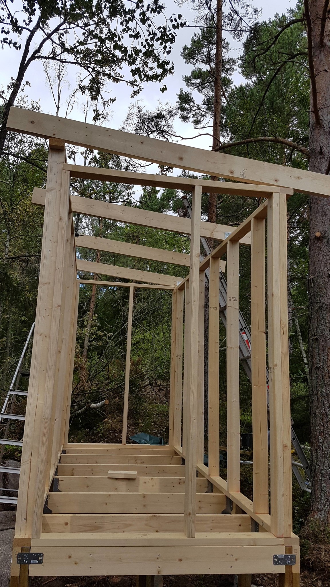

Vet inte riktigt hur jag ska göra. Har byggt ett litet förråd som har en ganska liten bredd, 1,6 m. Jag ville sätta dörren långt ut så att jag får ett litet utrymme inne i förrådet bredvid dörren istället för att sätta dörren mer mitt i väggen då det inte blir något vidare utrymme alls vid sidan av dörren.
Problemet är dock att det är för trångt för både knut- och dörrfoder om man inte gör dom väldigt små. Det är 14 cm till dörröppningen från sidan. Dörröppningen är alltså till vänster i bild och är 80 cm (har inte fäst överliggaren i dörröppningen ännu men tanken är att dörrens höjd ska vara 190, dörren alltså 8x19).
Förslag på lösning mottages VARMT!

Hmmm vad ska du ha för panel och eventuell luftspalt?

I mitt huvud borde du få plats med 3 tums foder och 4tums knut.

Glöm inte att lägga med en vindduk iallafall så kan du isolera i framtiden.
Du kommer ju ha foder i samma storlek och knutar i samma storlek nemas problemas
