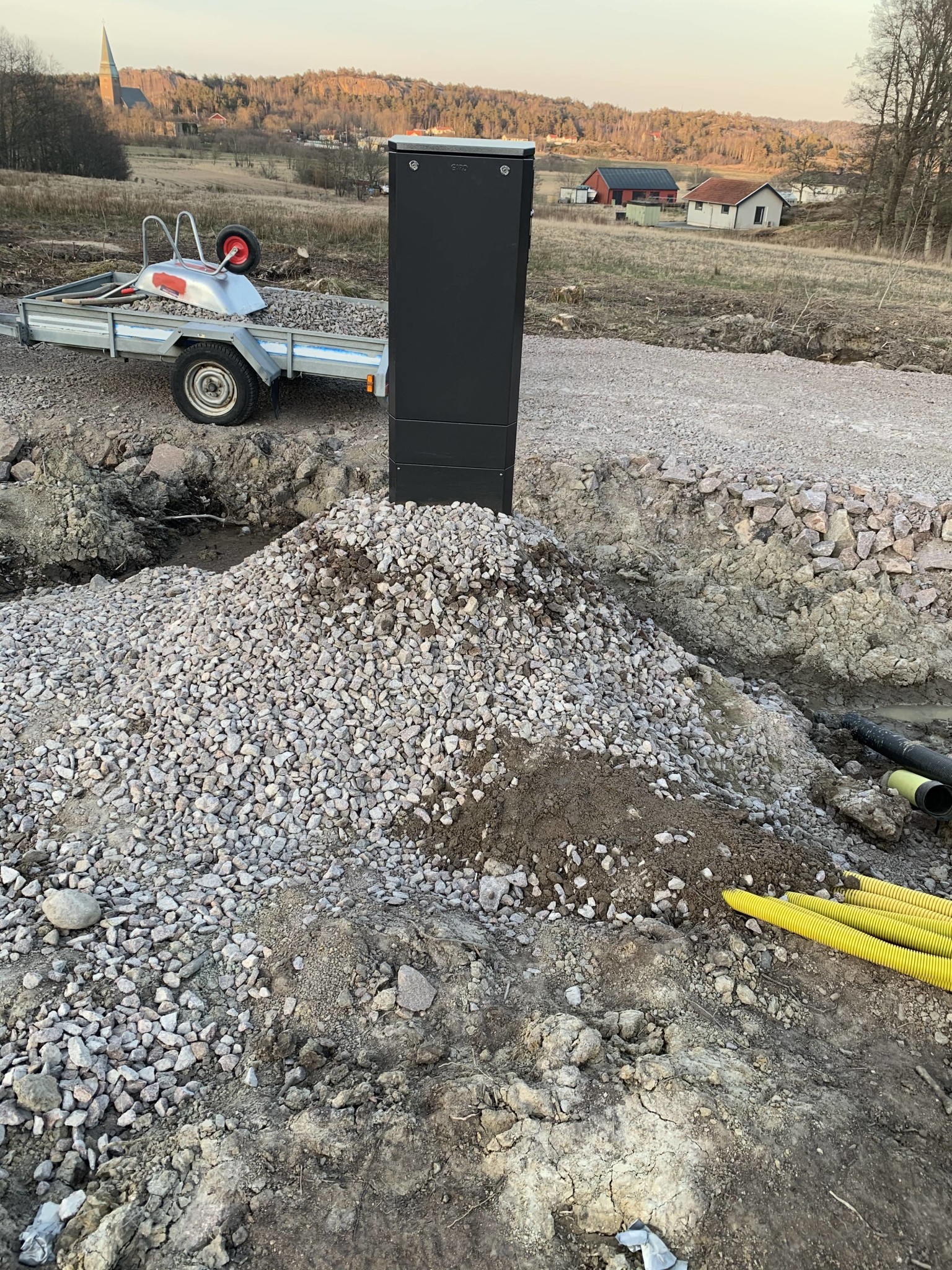

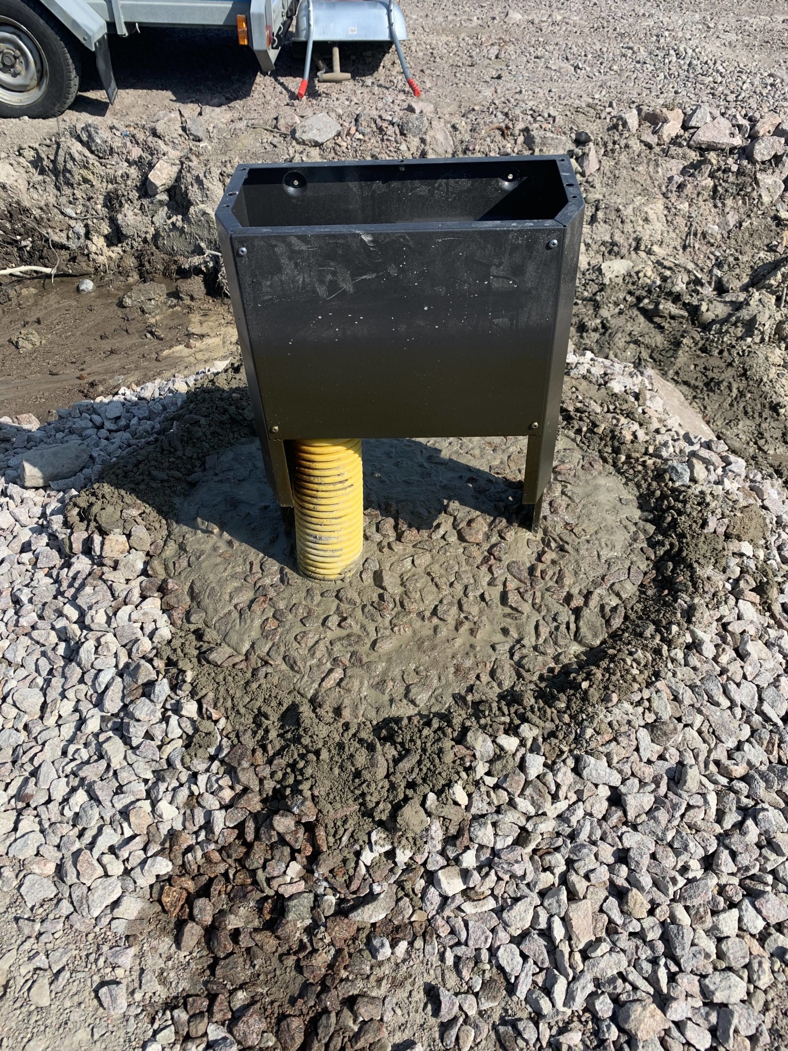

En annan medlem på byggahus.se ordnade ett svart skåp för sitt elskåp utomhus:
Kanske han kan tipsa?
Hittar du något så skriv vem som säljer och vilket märke så andra kan dra nytta av informationen.
Sök på markskåp / kabelskåp.
