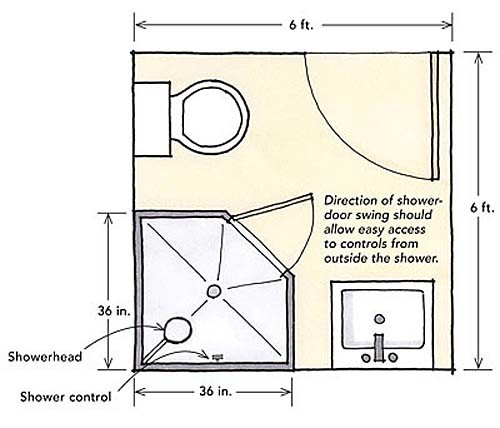

Finns det några formella hinder för att bygga ett mycket kompakt rum med dusch och WC? I detta fall på andra våningen i ett 1.5 plans hus?
Se bifogad Bild som ett exempel, ca 1.8 x 1.8m i storlek.
Givetvis finns det ett badrum på bottenplanet som uppfyller kraven tillgänglighet.

Jag gör samma tolkning som Stew.
Så länge det finns ett badrum på Entreplan som upfyller eller lätt kan ändras till att uppfylla handikapkraven så ska det inte vara några krav på övriga badrum ur det perspektivet.

Det där är väl inte så litet?

1,8x1,8 är ju "jättestort".De äldre toa för rörelsehindrade var ju 1,7x1,7 m och även de var ödsliga.
1. Måste dörren gå inåt? Problem med uppvik av tätskiktet
2. Problemet på dessa hus brukar vara fria takhöjden(snedtaket) som bör vara 2,1 m i framkant av toastolen vilket oftast innebär att stolen måste flyttas fram från väggen bakom. I övrigt är allt ok/F d bygglovsgranskare.
Det finns ävenlösningar som endast är 1,3x1,3 m men då är både duschväggen och tvättstället med special-svänglösningar.

Så länge tillgänglighetskraven uppfylls så borde inte kommunen kunna klaga. Med tanke på att det redan finns ett badrum som uppfyller dessa krav så borde det fungera.
Hade ni inte haft det andra badrummet så hade det kunnat bli problem.
