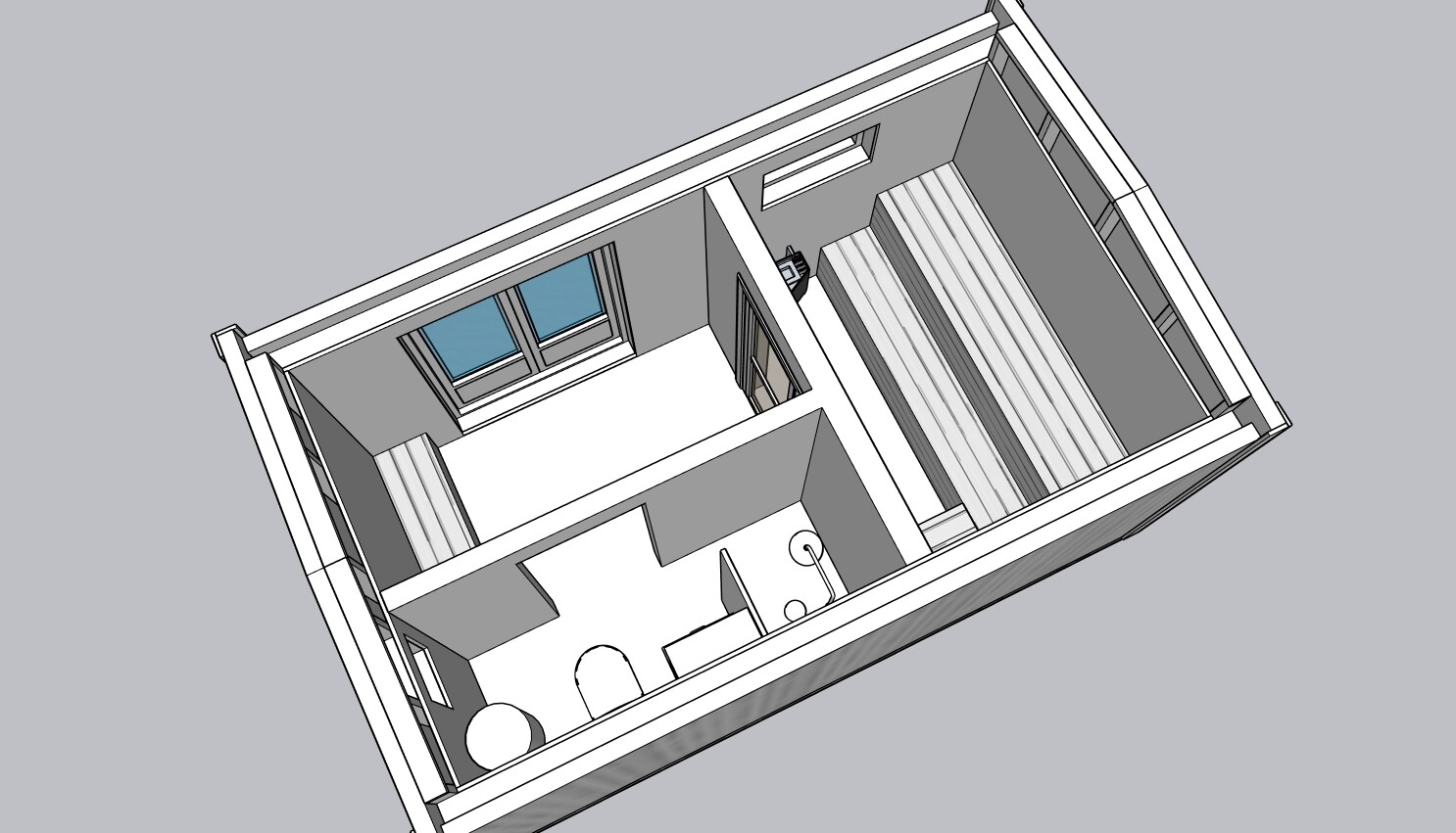

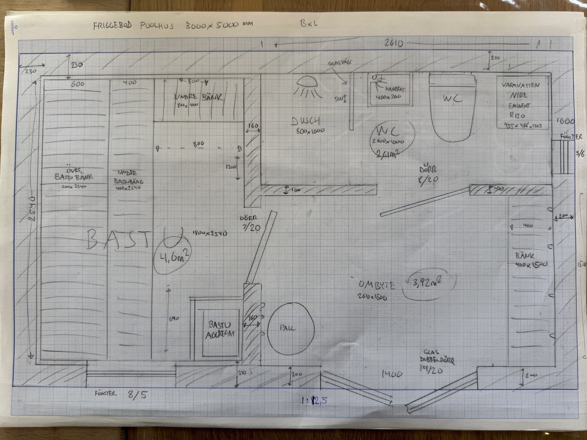

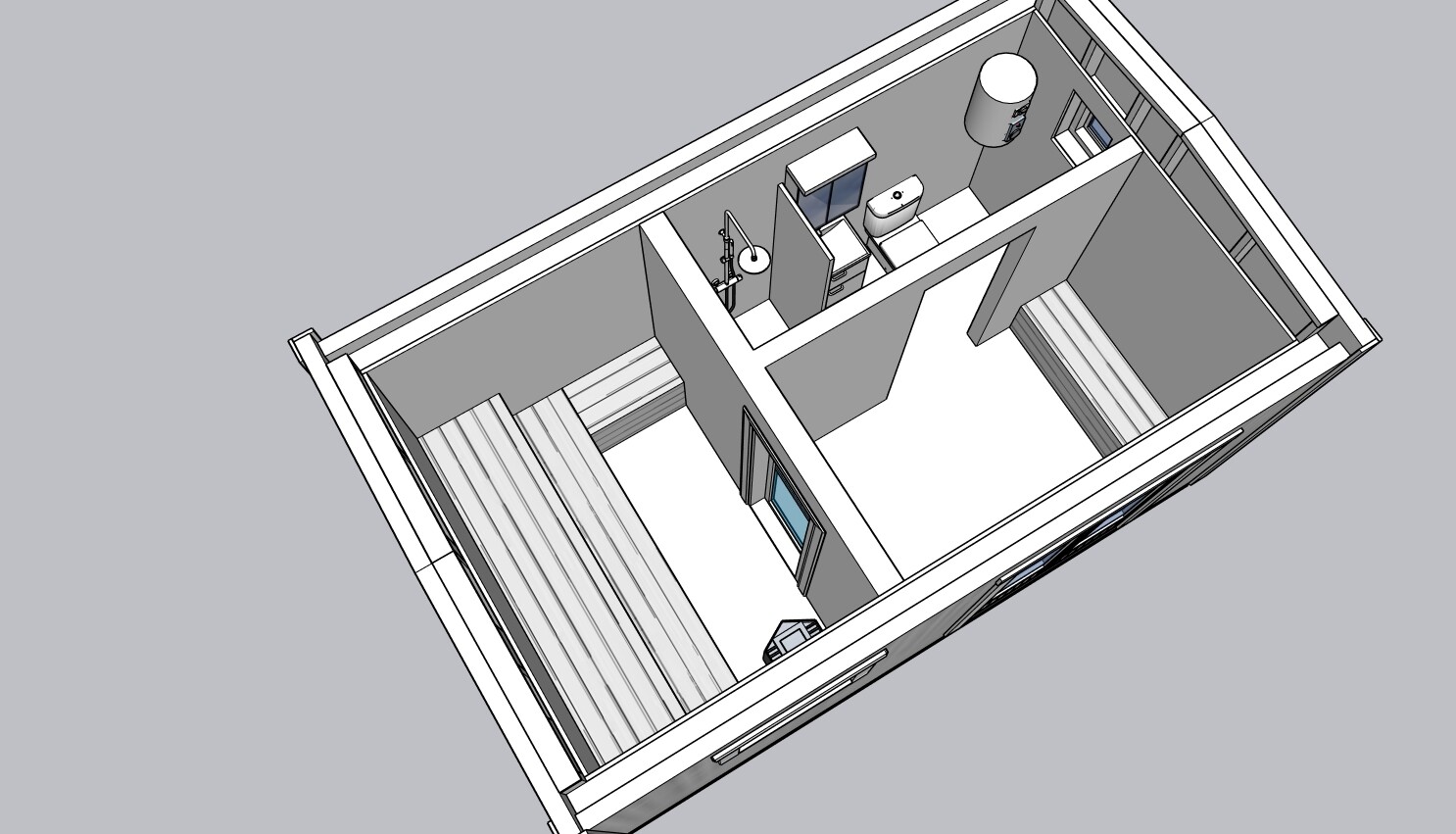

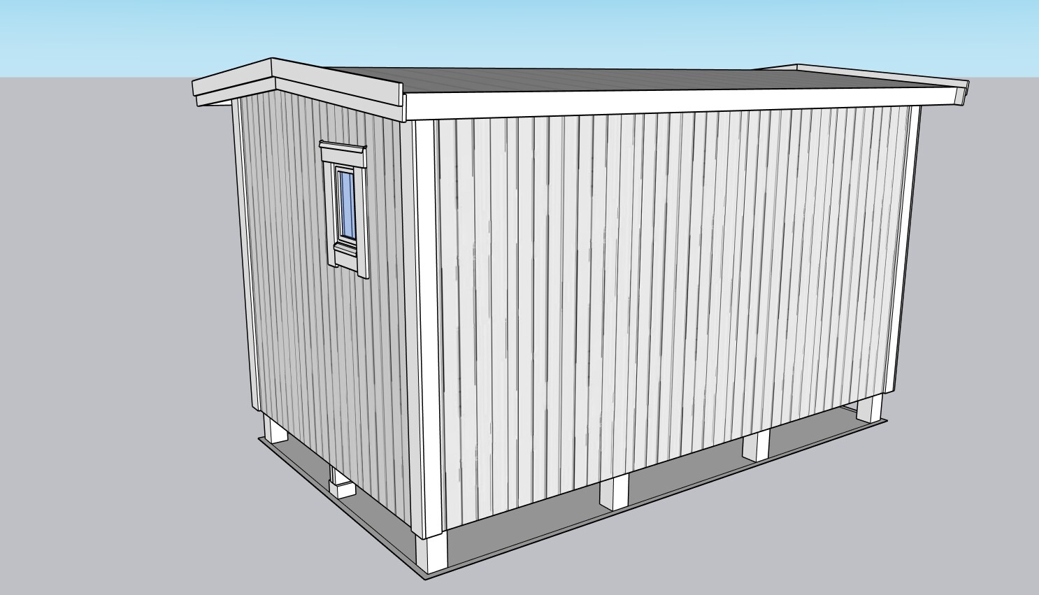

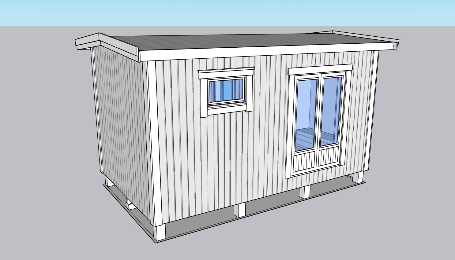

Vi vill ha ett poolhus (friggebod) med bastu + wc och gjort en skiss som underlag för ritningar till byggare/kommun mm. Jag har inga förkunskaper så är mycket tacksam för all feedback ni kan ge på min amatörskiss. Är den rimlig? Bra eller dålig, i så fall vad? Har du byggt något liknande, visa gärna din skiss?
POOLHUS (friggebod)
Yttermått 5000 x 3000mm, 230mm tjocka ytterväggar bastudel, 200mm tjocka ytterväggar övrigt
platt tak, taklutning 3-7 grader?
BASTU
1800x2540mm (4,6m2) med två sittbänkar, övre 600mm djup, undre 400mm djup. yttervägg 230mm, innervägg mot övrig del 160mm, elektriskt bastuaggregat, fönster 8/5, dörr 7/20
WC/DUSCH
2610x1000mm (2,6m2) med dusch 800x1000, handfat 400x300, WC samt 120L Nibe Eminent för varmvatten, fönster 3/6, dörr 8/20, yttervägg 200mm, 100mm tjock vägg mot ombyte, 160mm vägg mot bastu
OMBYTE
2610x1500mm (3,9m2) med ombytesbänk 400x1500, pall, glas dubbeldörr 14/20, 200mm ytterväggar, 160mm mot bastu
FRÅGOR:
- Kan man ha vattenrören i 200mm tjocka wc ytterväggen utan att de fryser eller behövs tjockare vägg pga det?
- Är väggarna okey tjocka överallt för hålla värme i bastu mm?
- Platt tak, vilken taklutning snygg bra? Blir det lutande tak innuti också eller har man horisontellt innertak?
Stort tack på förhand!

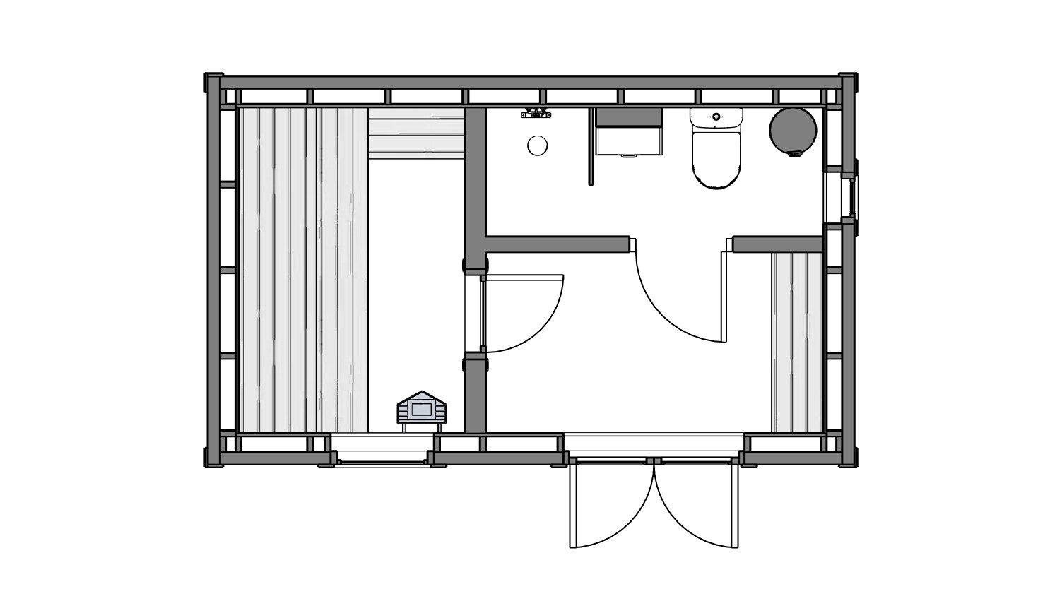

Här är nåt liknande.
  • 3D-modell av ett litet enfönstermonterat trähus med pulpettak och glasdörrar, stående på en upphöjd sockel.
  • 3D-modell av ett enkelt litet hus eller bod med fönster och sadeltak, ritad i ett CAD-program.
  • Ritning av ett badrum med toalett, handfat, dusch och varmvattenberedare. Visar även intilliggande rum med trappa och dörr.
  • 3D-modell av en byggnad med två rum, ett med fönster och ett med badrumsinredning.
  • Ritning av ett rum med badrum, handfat, toalett och dörrar markerade.
trazzel69
wow , har du ritat vår skiss i program eller har du/nån designat en helt likadan?
Vad tycker du om planeringen, funkar allt?
