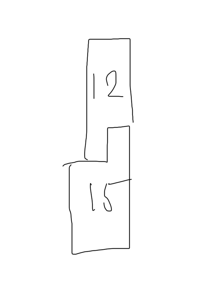

Ja, exakt så är det. Har snickrat i 14 år och har mina trotjänare som alltid är med. Men det kommer även jobb där mer sällan använda verktyg eller grejer behövs. Jobbar ute i skärgården så det är ett ständigt i och ur lastande med otillgänglig terräng. Därför är modultänket genialt.
Tack för dom måtten. Hur funkar det med dina cleats som sitter i verkstaden som är gjorda av 15mm K-plyfa?
Känner inte igen det här. Alla jag kommer ihåg är 12mm. Länka gärna så jag vet vad du sett. Men för att svara på det som är relevant. Det spelar ingen roll vad du använder så länge det är konsekvent. Om du av någon anledning har olika tjocklekar. Falsa så att de tunnare fungerar till de grövre.AM-bandet skrev:
Angående mitt sätt. Jag gör alla sådana här grejer av spill och embalage. Anpassar mig till vad som är tillgängligt. Det är lite av charmen

Inlägg #121 i Ny lokal blir minisnickerifindus42 skrev:
Thunderdoome variant av French cleat.
Normalt brukar det vara lister med 45 graders kanter som hakas på varandra. Har gjort sådana länge, (på den tiden jag byggde barer brukade jag göra alla fronter avlyftbara t ex) men funnit att de dels tar onödig plats på höjden samt att det finns en teoretisk möjlighet att grejerna hakar av om lasten är framtung.
Istället gör jag falsade motställda lister.
I det har fallet av 15mm K-plyfa då det är det material som är i verkstaden just nu. Vilket annat trä som helst duger för den som vill göra en snygg version.
Det känns som att Thunderdoome-varianten har uttänkta mått. Eller gick du bara på känslan av vad som blir bra?
För senare när du gjorde verktygslådan använde du dig av samma mått.
Kämpar på med att länka/citera sådär snyggt.
Då var min ursprungliga fundering vilka mått/avstånd dina lister i verkstaden hade och hur du fick det att fungera med 12mm plyfan i verktygslådan?findus42 skrev:

Inget konstigt. Fick massor med 15mm Kplyfa som skulle kastas från storbygge. Så det jag satt upp på väggarna i verkstaden blev 15 falsat för att hänga 12 på.AM-bandet skrev:
Mått i största allmänhet är en blandning av gissningar och erfarenhet.
