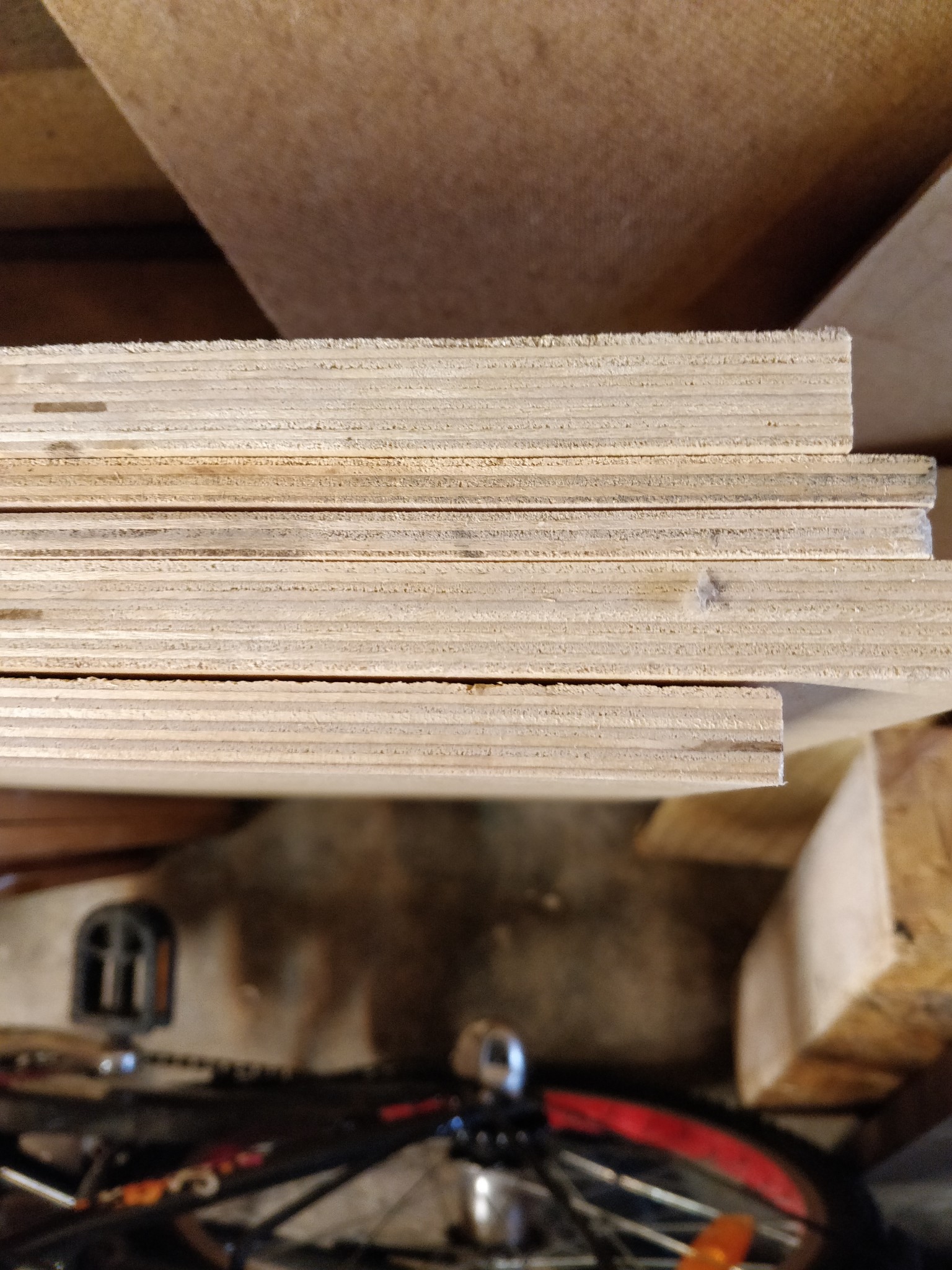

Ang plywooden så tipsade @Pysslarn mig om Byggmax snickeriplywood. Sagt och gjort åkte jag till Byggmax Halmstad förra veckan och kom hem med det här.nikasp skrev:
Som ny med dyckertpicka märkte jag samma sak men såg just en av internetsnickarna jag gilllar, oskarsnickrar, tipsa om precis det att man tänker på hur pistolen är vriden i tunna ämnen. Alltid lika irriterande när det driver snett.
[länk]
Vad ska man köpa för plywood förresten för att göra lite småförvaring och liknande. Verkar inte finnas något tillräckligt fint inne på byggvaruhusen så gissar att man får beställa eller åka till andra ställen.
Lite letande för att hitta de som var planast och såg ut att ha snyggast yta. Behändigt format på 80*120 så gick direkt in i bilens bagageutrymme.
Duger som förvaring i verkstan och de snyggare bitarna duger även i huset enl frun.
Tack för tips! Köpte faktiskt OSB och reglar där lördag förra veckan och stod och klämde på de skivor som fanns i Upplands Väsby. Antingen hade de inte eller så kollade jag för dåligt, var inte ute efter plywood så la inte mycket tid på det.Frustrator skrev:
Fanns inte där men 14 km åt annat håll i Täby så ska köpa på mig några skivor snart.

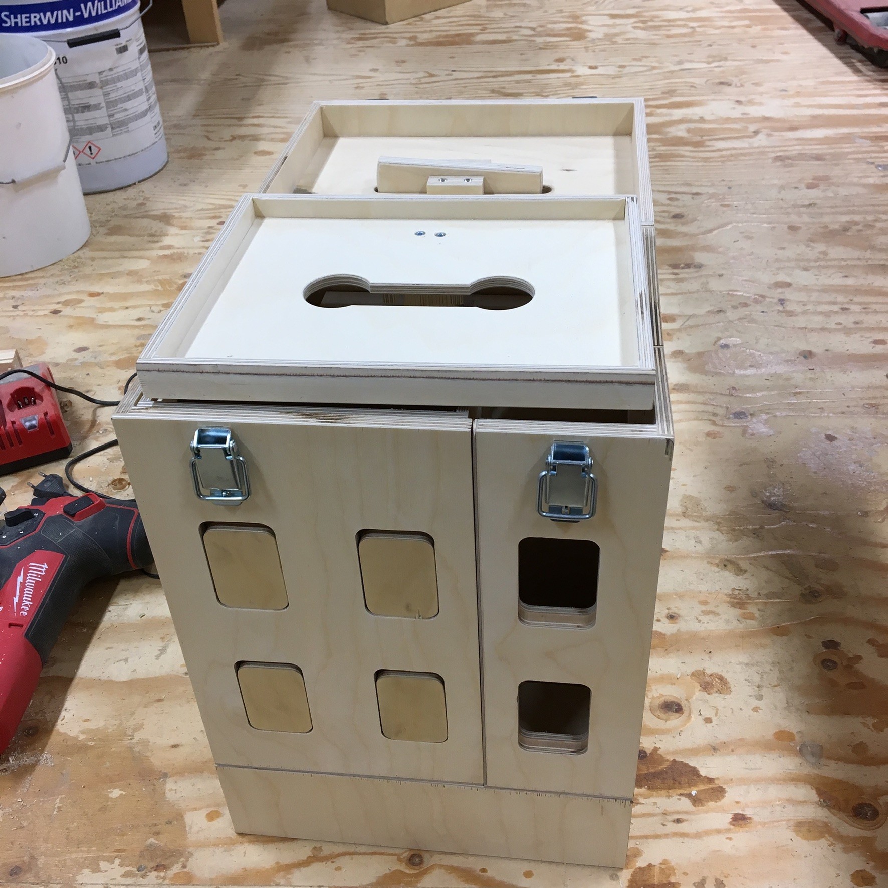

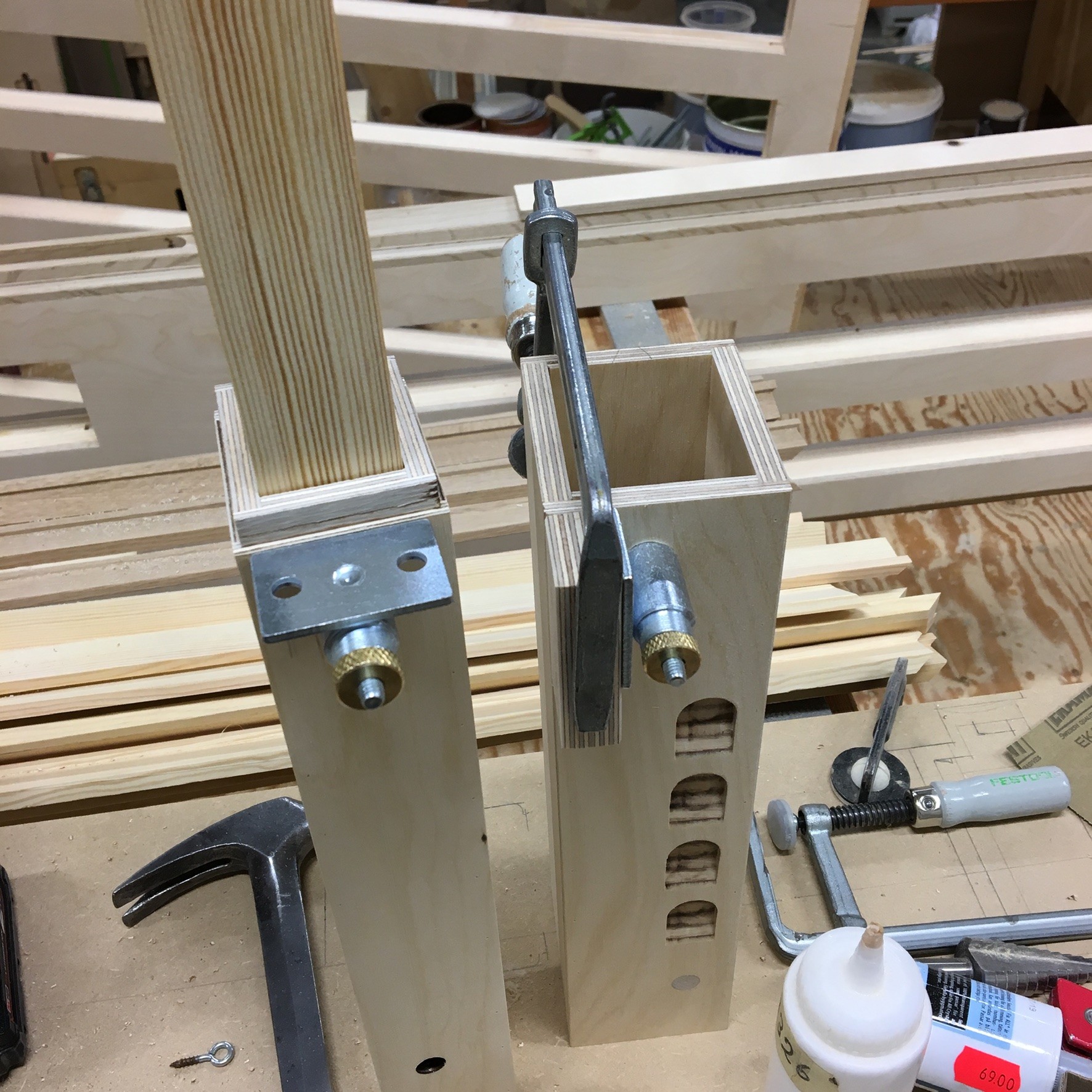

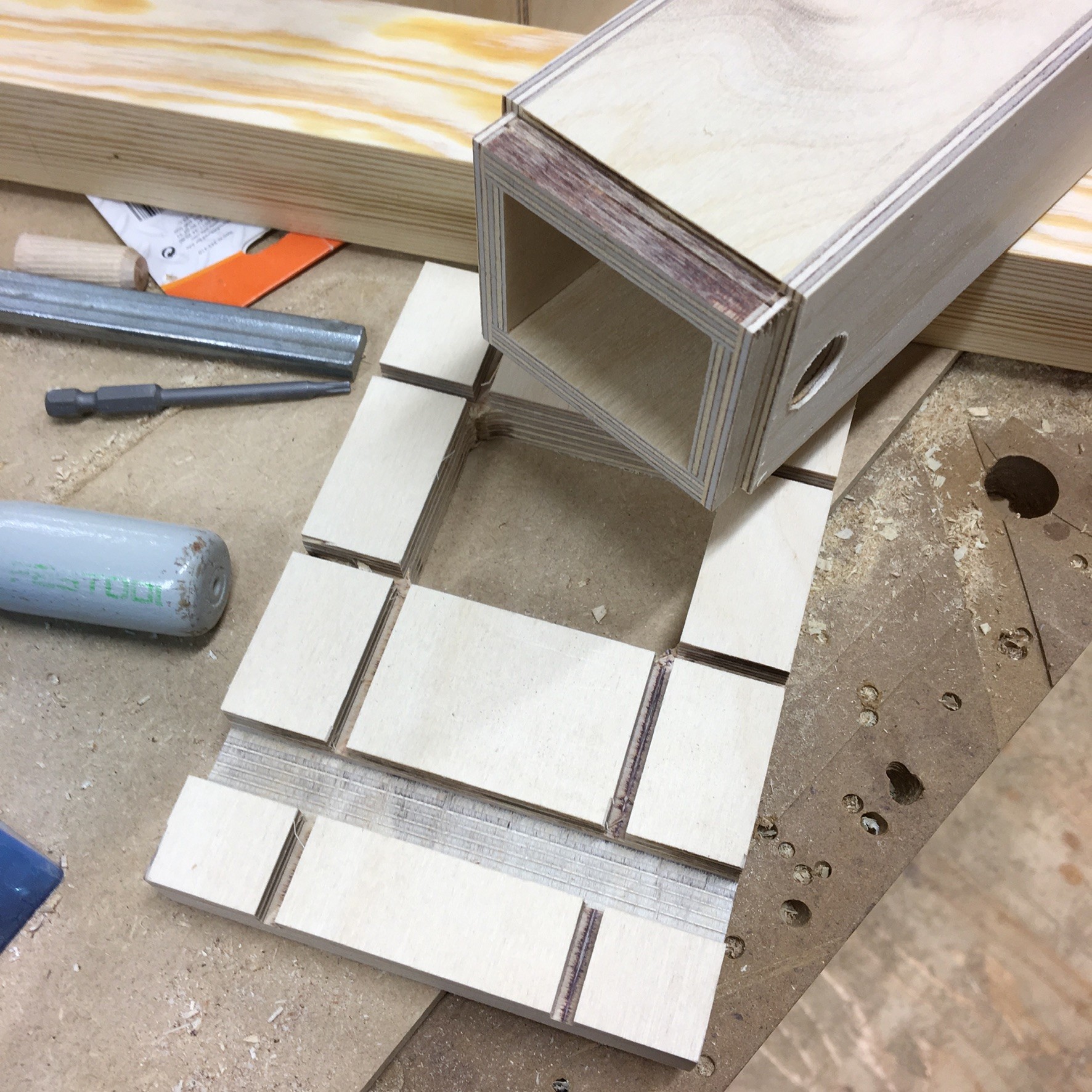

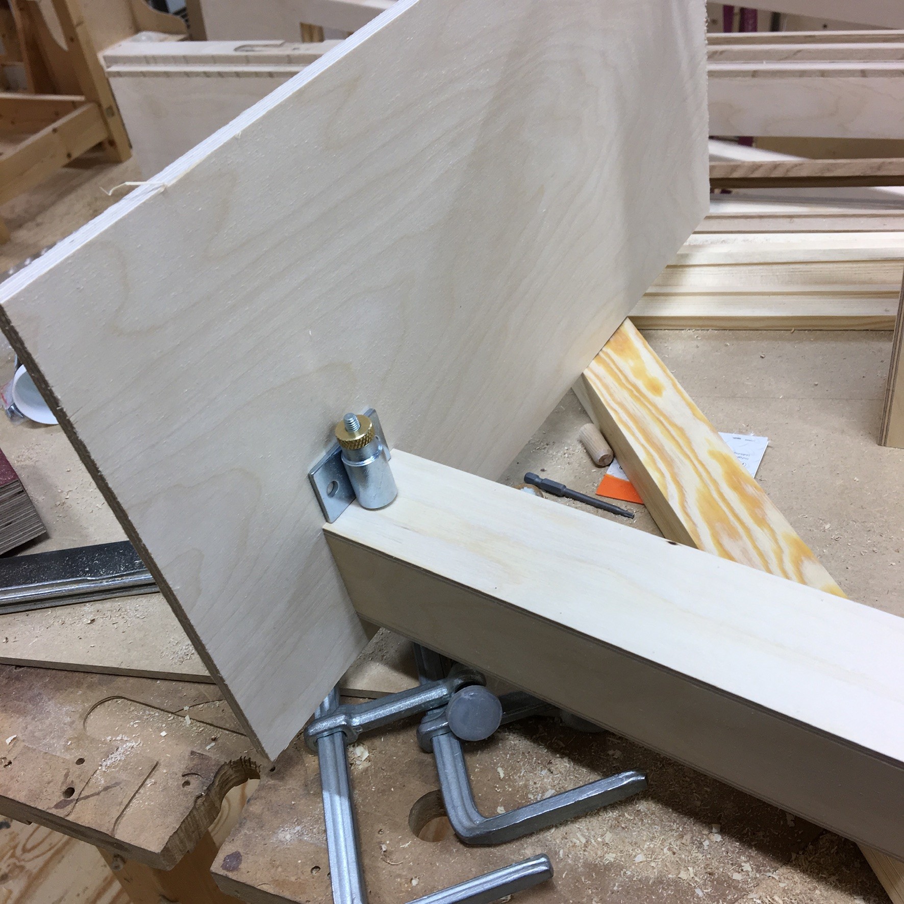

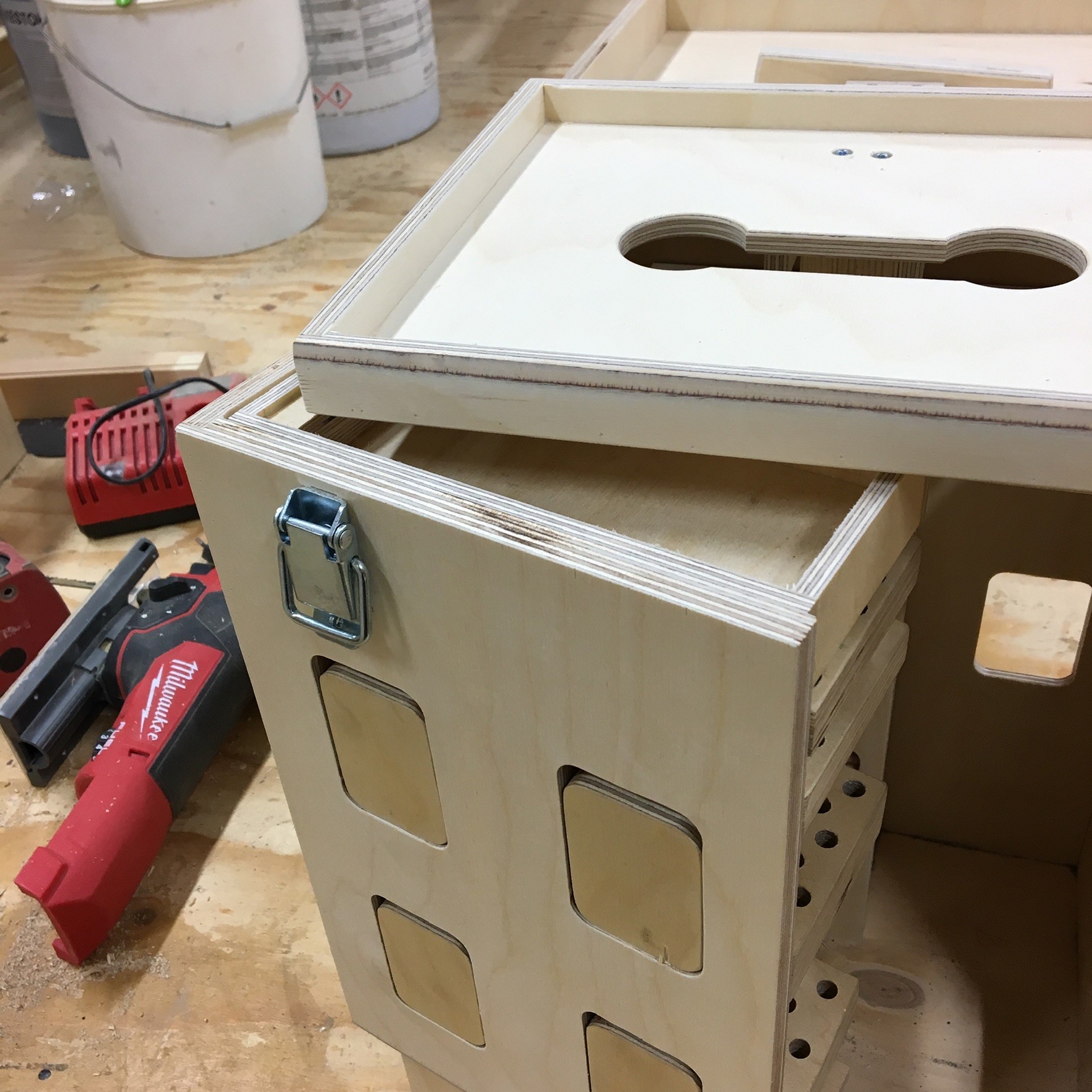

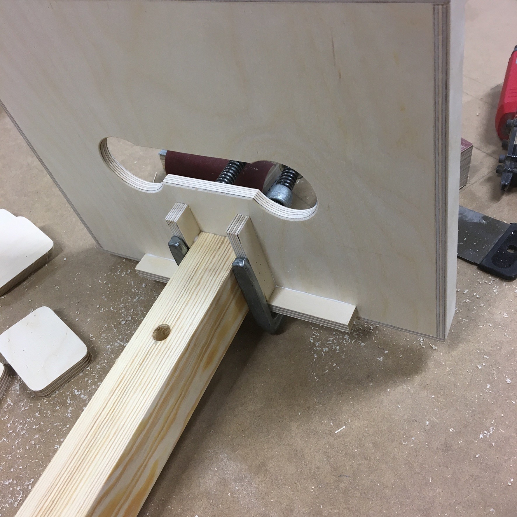

Gjorde en serie lådor förra året... eller rättare sagt delar till lådor. Dags att sätta ihop en så att jag får två lådor själv som det var tänkt från början. Fälla in gångjärn och handtag är ju allt som behövs.
Den här lådan skall dock inte bli fullt modulär. Började göra höjbar pelare med de mått som jag skissade på tidigare i tråden. Tog sats för att tillverka träfjädrar som på konstnärslådan. Gjorde allt förarbete innan det slog mig att boxlås kanske kunde fungera. Därmed så behöver ju inte mekanismen sitta inne i det översta utdraget. Båda låsen kan gå från utsidan. Det behöver således inte vara ett ihåligt utdrag. En massiv pinne duger. Det minskar måttet på pelaren till 72x62mm.
Boxlås mini från Feltema kostar 70 spänn. Det spar plats i lådan så det är det värt.
Falsade mellanutdraget för att kunna trä på en plyfabit som kan bära allt som jag vill hänga där. För att kunna fräsa ett perfekt hål i plyfan gjorde jag en mall.
Riktigt lyckad fräsning. Sugpassning och boxlåset sitter perfekt dikt mot plyfan. Kan fästas uppåt med systemskruv.
Passningen.
Skivan sågade jag ner till en storlek som blir en bra utgångspunkt för det fortsatta arbetet. Det översta utdraget är kapat så att det når ända upp till locket nu. Har bara lösa tankar om fortsättningen.
Det blir en ny vända med att lägga fram allt jag vill ha ner i lådan och lägga tredimensionellt pussel. En avlastningshylla högst upp. Kan jag lägga saker som jag precis använder där så blir det (kanske) enklare att plocka ihop när dagen är slut. Lådan kommer kunna stå på golvet var som helst. Öppnad och uppdragen så kommer det jag använder mest alltid finnas tillgängligt i bekväm arbetshöjd.
Mvh Findus

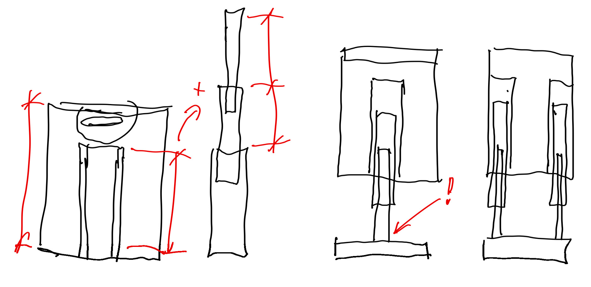

Findus, dig skulle man haft till morfar!
Riktig klurgubbe!

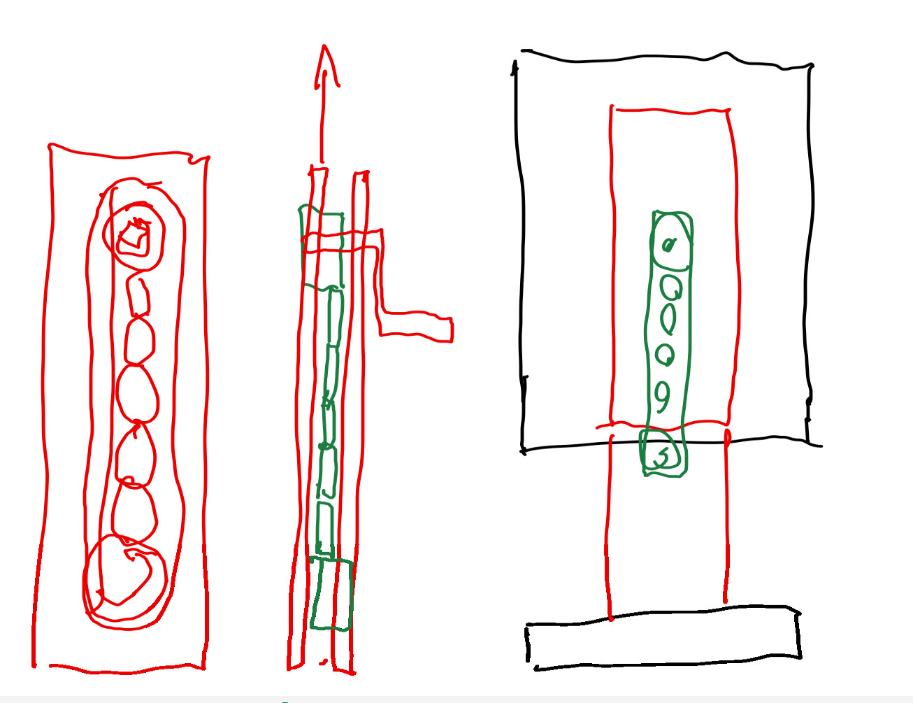

Dock så förkastade du blindbotten spåret utan någon vidare förklaring.
Jag tycker det känns som en god idé om man gör den med en tvist, för den skulle nog bli ostabil annars.
Istället för din ”centrala” pelare så skulle jag ha ett ben på var sida som sitter i en gemensam blindbotten.
Skulle det fungera om man bygger utskjuten i skåpets fasta sidor, du tappar visserligen lite volym men samtidigt är ytan ändå användbar.
Sidorna blir alltså dubbla med en skivbredds tomrum där ett ben huseras.
Kanske blir det svårt att nå tillräcklig höjd på endast ett utskjut?
Låsningen borde gå dölja under blindbotten?

Letade lite för att hitta var jag avfärdade dubbelbotten.
Hittade bara mig själv
Säkert kul att se men inget jag vill utsätta mig för varje dag.
Faller som en sten av många orsaker.
Avfärdning de lux kommer...
Till att börja med. För att ta vikten måste arrangemanget skalas upp. Mycket plats tar det... såg framför mig åtminstone fem lager plyfa.
Finns ingen ände på alla tillverkningsmässiga svårigheter. Bara kuggstången på insidan... brr.
Om det mot förmodan skulle gå att lösa ovanstående med lite av hedern i behåll. Då är det ändå bara en skiva plyfa som skall bära hela lådan. Enda lösningen jag kan se på det är att hela lådan görs dubbel som @fiskbuggaren s chuckbox med hela slidepaketet löpande i slitsar i sidorna. Fundamentalt opraktiskt i alla dimensioner med ett djup som jag inte greppar.
Men... så otrooligt cool den skulle kunna se ut. Fåfänga är en stark drivkraft. The dark side är lockande. Många av er tycker nog att jag redan är där
Blev ett filosofiskt inlägg det här.
Mvh Findus

Har hoppat över många tankesteg i det inlägget...findus42 skrev:
Ett utskjut blir definitivt för lite. Mekanismen måste lämna plats för handtaget. Det begränsar höjden. Sedan så kan inte hela längden på utdragen användas. Se på skissen nedanför. Förhållandet blir lite bättre om man tar med i beräkningen att blindbotten lägger på höjden lite. Det skapar ett nytt problem då lådans mått kanske är viktigt an annan orsak. Skall gå in i bakluckan på bilen t ex.richardtenggren skrev:
Allt tar plats. Pelarna har ett minimimått som inte kan trollas bort. Två pelare kan göras klenare men det går ändå inte ihop. Att bygga in pelarna så att två sidor är lådans ytterskal är svårt. För att pelarna skall fungera är precision ett krav. Mera glapp är inte ett alternativ. I vilket fall som helst är infästningen i blindbotten kritisk.richardtenggren skrev:
Här har jag min största invändning. En låda med en vikt på kanske 15 kg vilar på en eller flera sprintar i utrymmet mellan låda och blindbotten. För att sänka den skall jag då hålla emot vikten med ena handen och kröka mig i sidled under för att dra ut en sprint. Risken för whiplash är uppenbar.richardtenggren skrev:
Tänkte på sådana lösningar ett tag. Tre slides där de yttre har kuggstång och den i mitten har ett arrangemang med Mathias Wendel inspirerade kuggar. Allt manövrerat med en lös vev i en slits i lådans bakstycke. Genombrutet eller med plexi för att visas upp förstås.richardtenggren skrev:

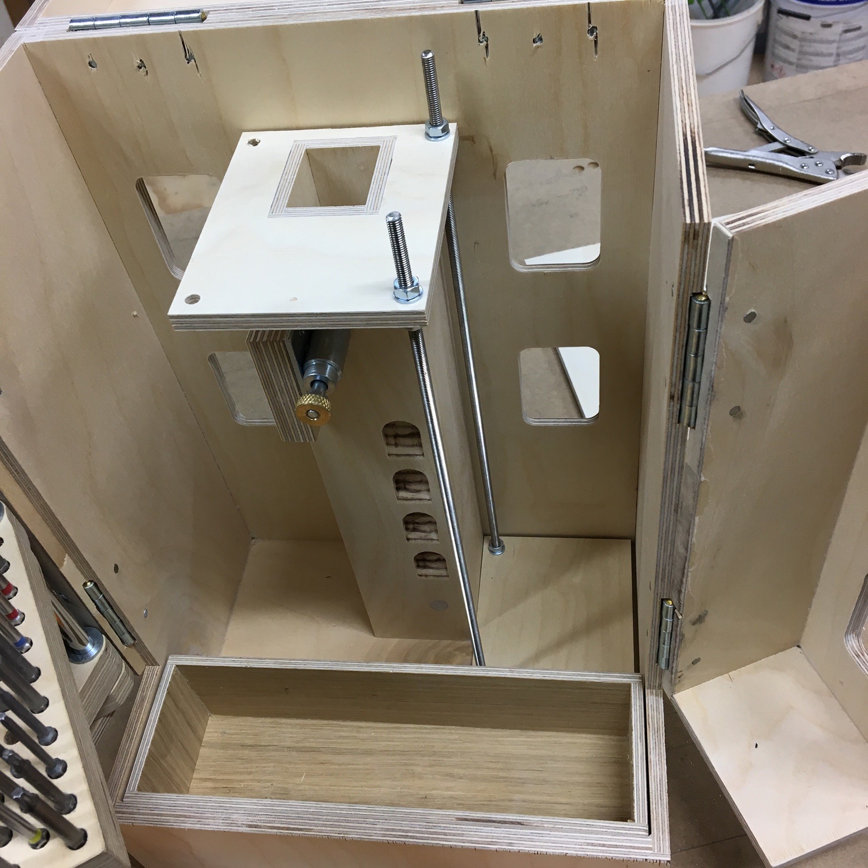

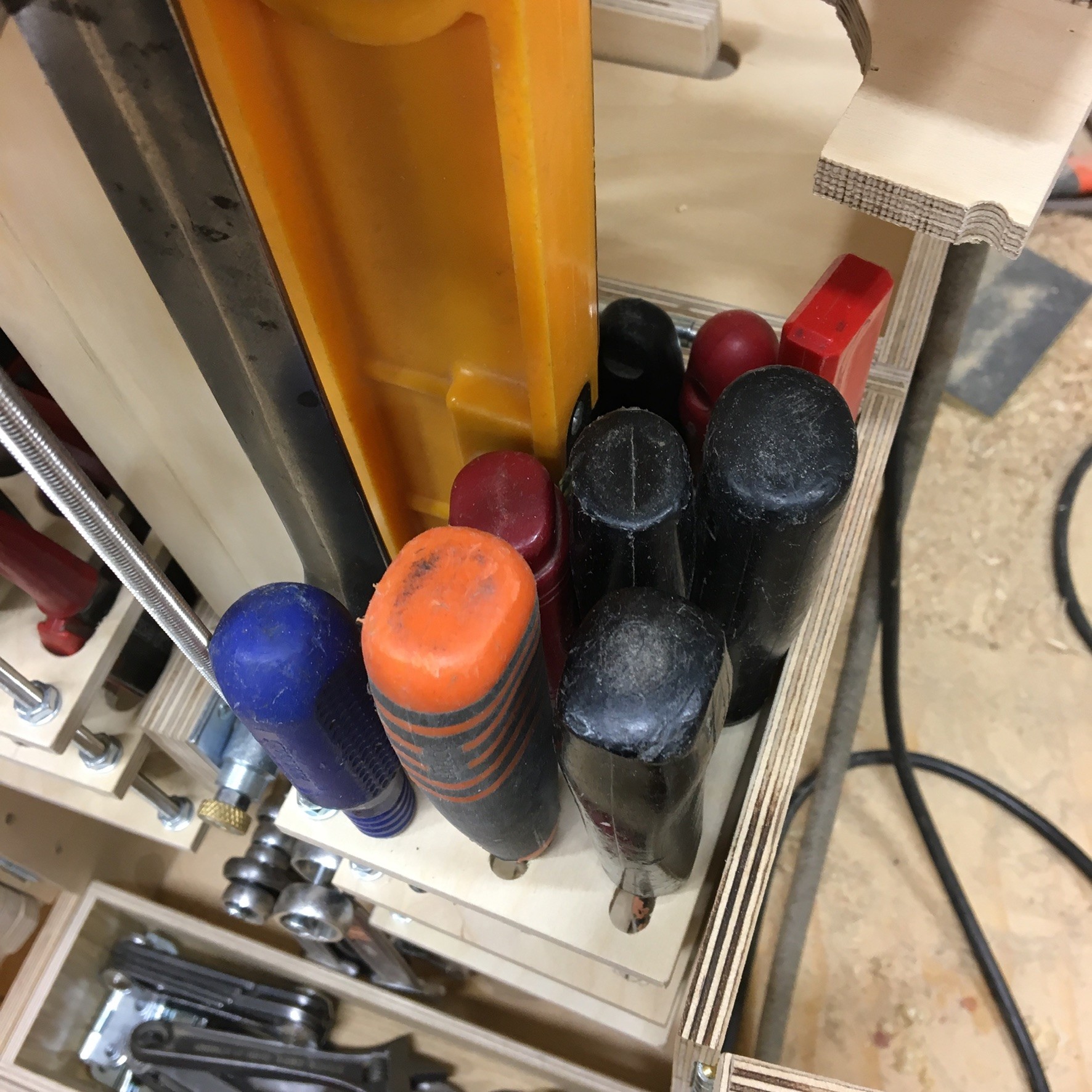

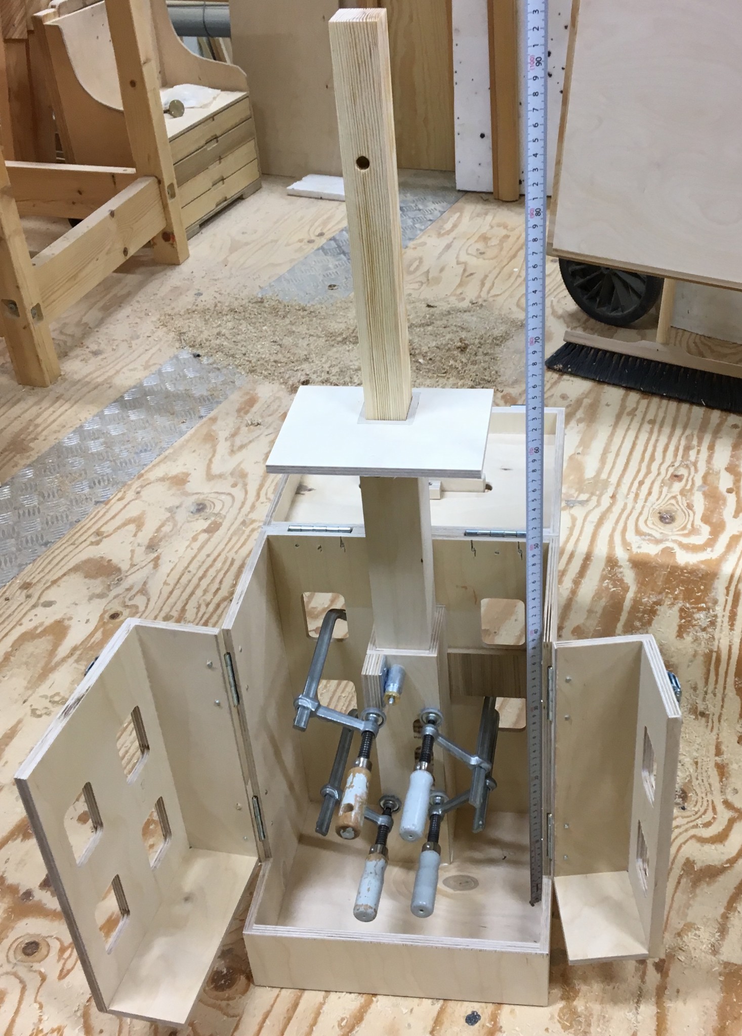

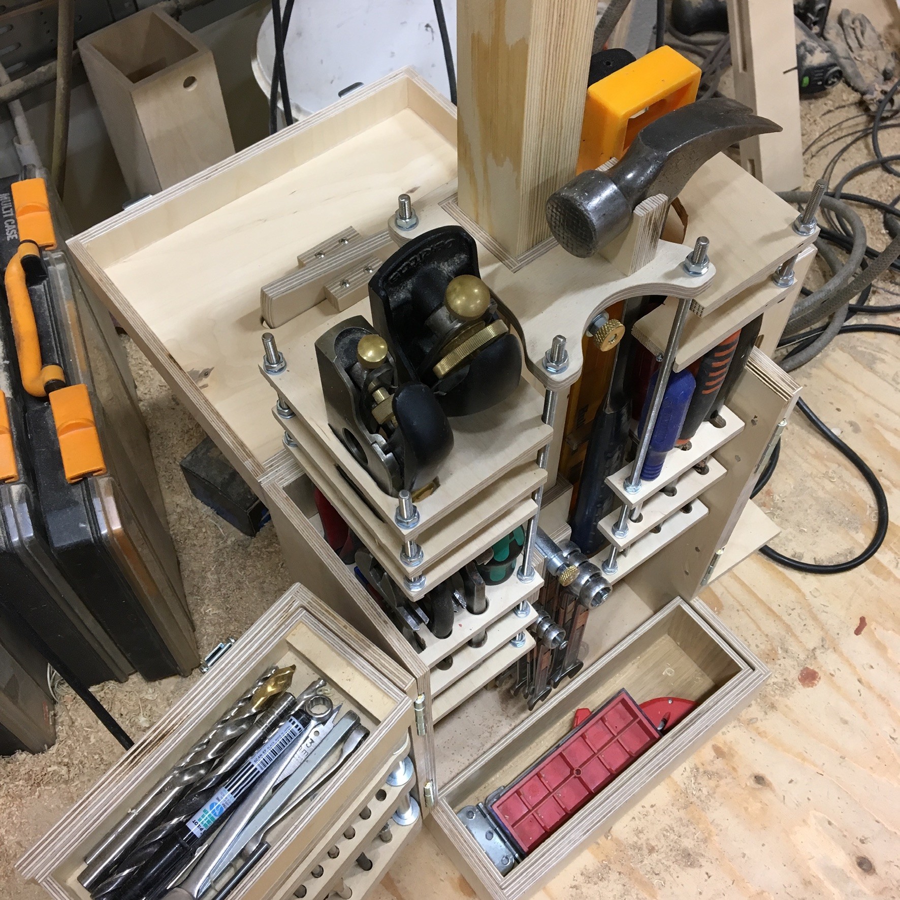

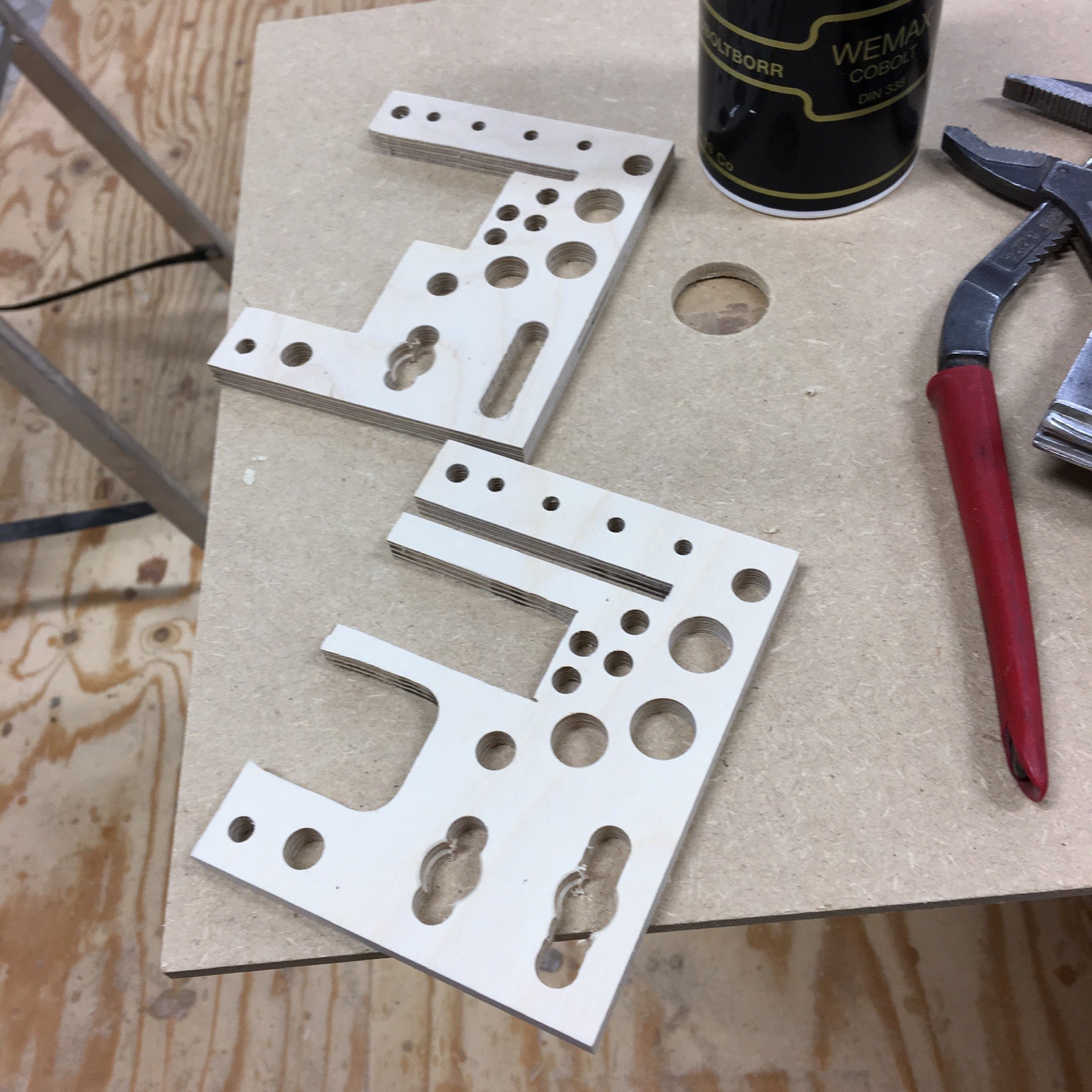

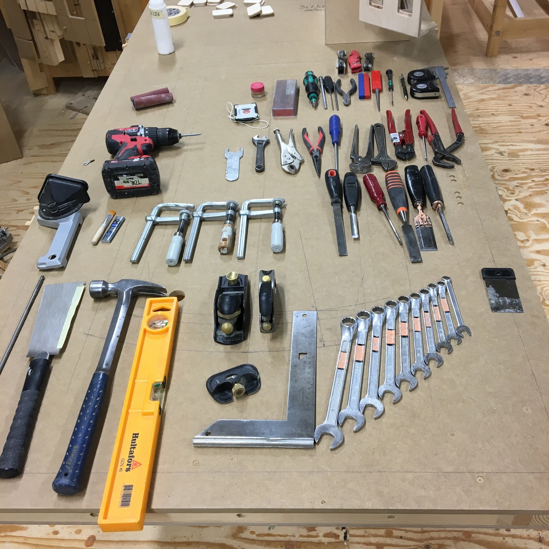

Haft lite hobbytid i helgen. En av de viktiga ideerna som jag vill pröva med den nya designen är att ha en liten hylla på toppen att lägga ifrån mig saker på istället för att drälla verktyg över hela arbetsområdet. Ett hål för handtaget måste hyllan ha. Limmade förstärkningar för att det inte skall vara för klent för borrmaskiner och annat.
Modulen för smådelar från den tidigare lådan kapade jag ner i höjd med luckan för att få rum med hyllan.
Det minskar den användbara höjden lite.
Grejerna jag hoppas få plats med.

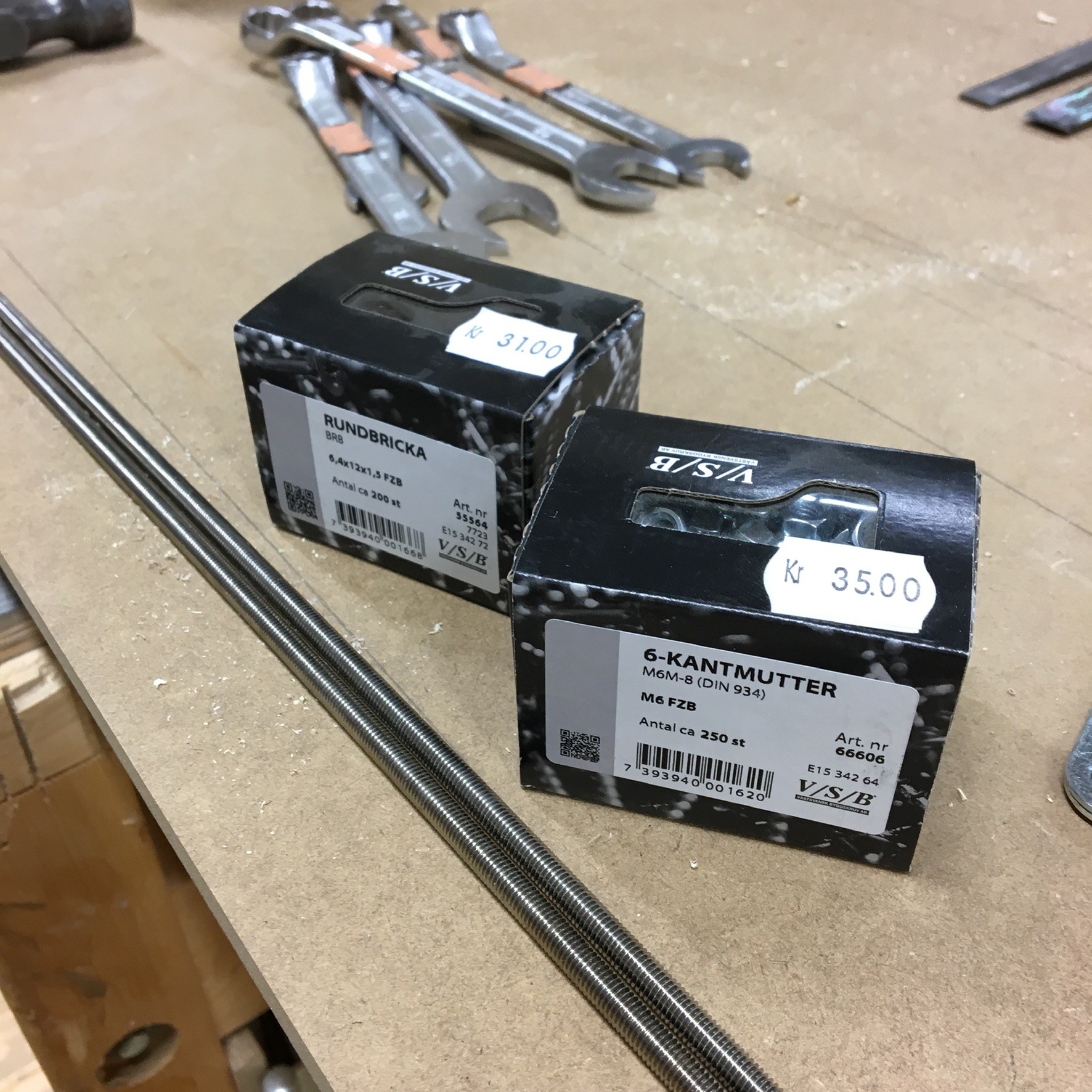

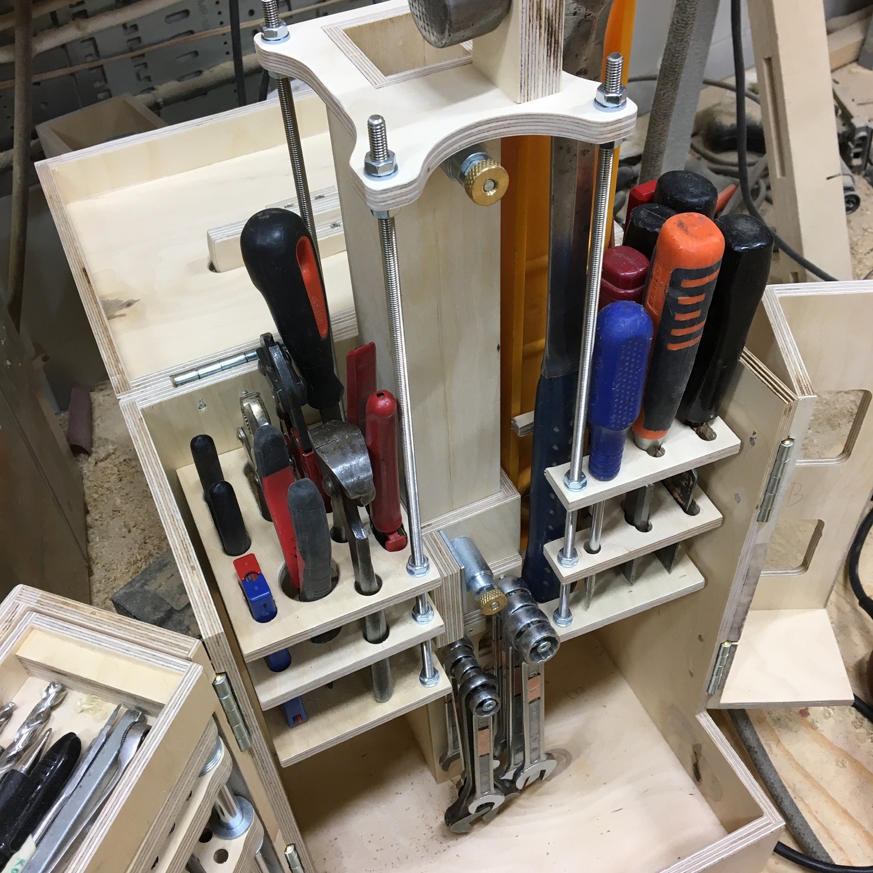

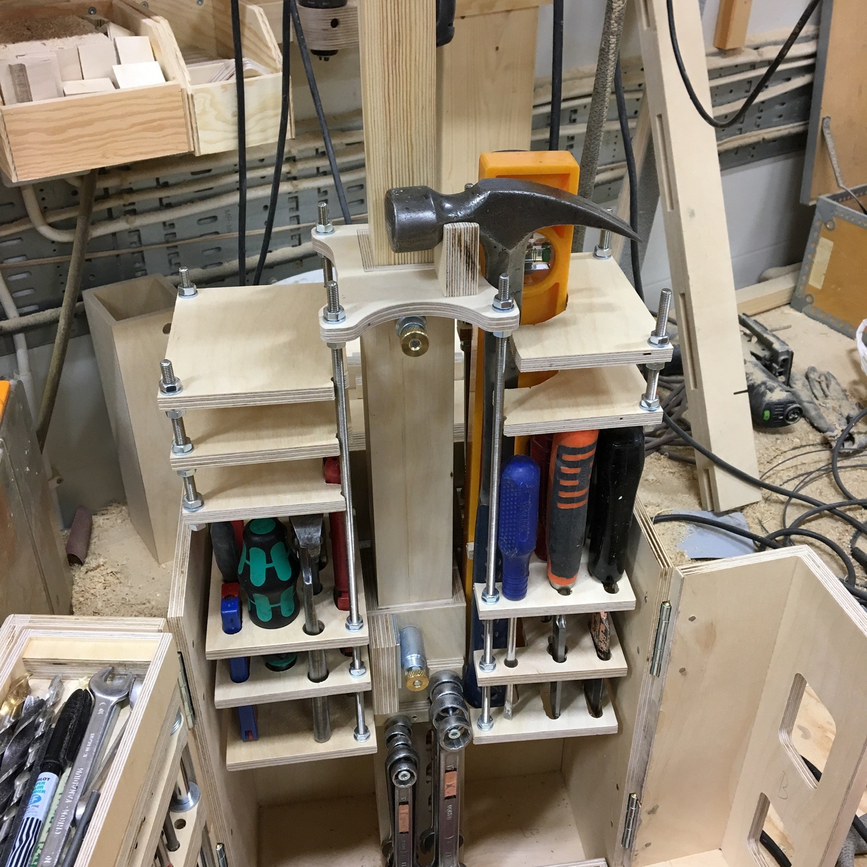

Att bygga allt i trä tar för mycket plats. Testar ett annat sätt. Med M6 gängstång och lite muttrar och brickor borde det gå att bygga på höjden.
Första testet om det funkar rent mekaniskt.
Tunga och långa grejer först.
Hammare, pass och japansåg.
Skall vara enkelt att ta ur verktygen.
Verkar fungera så här långt.
Mvh Findus

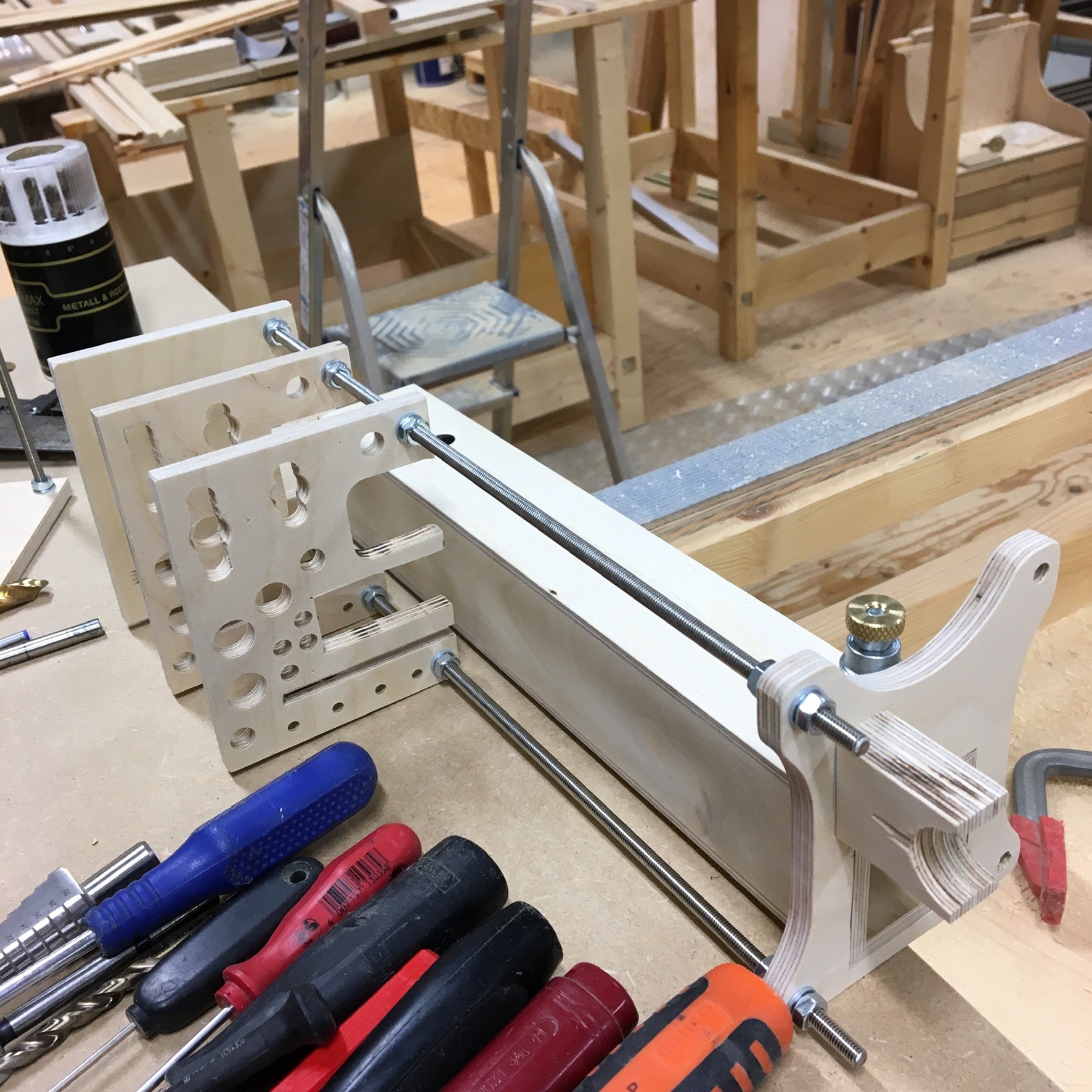

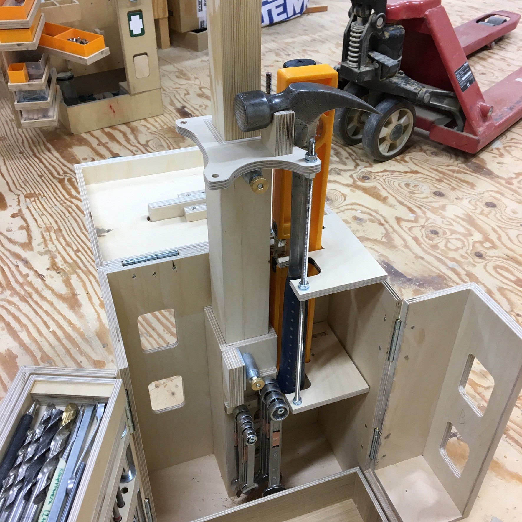

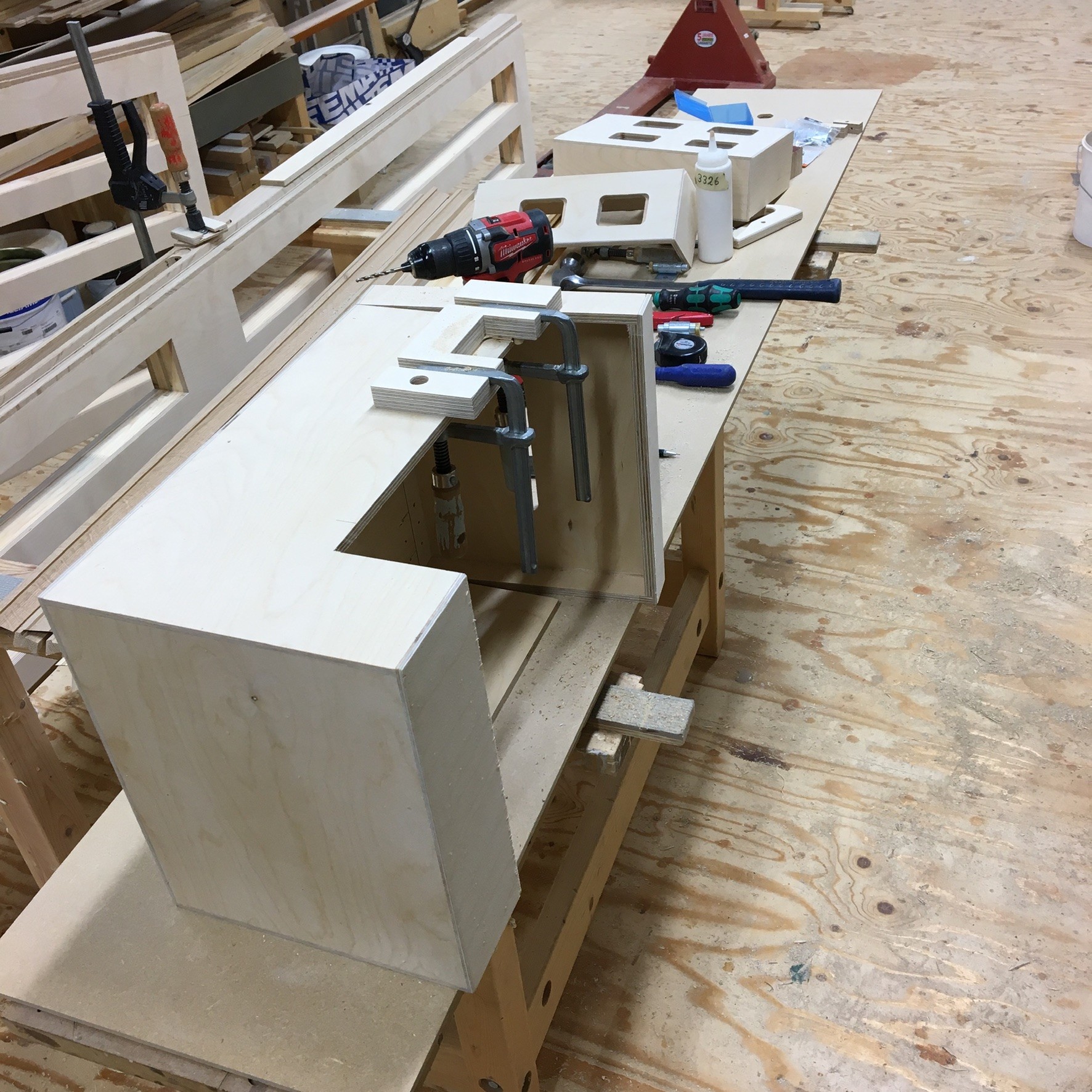

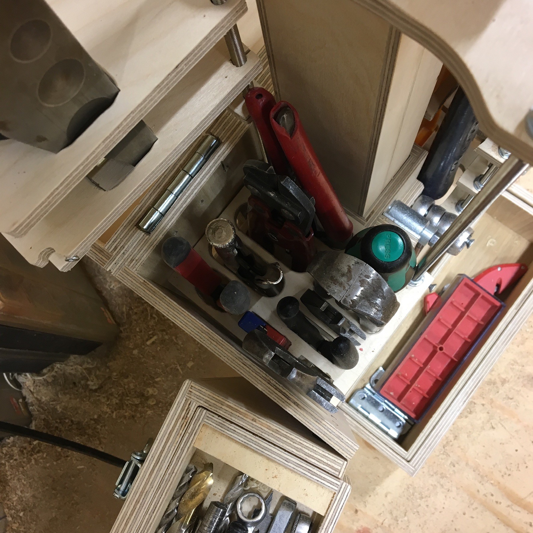

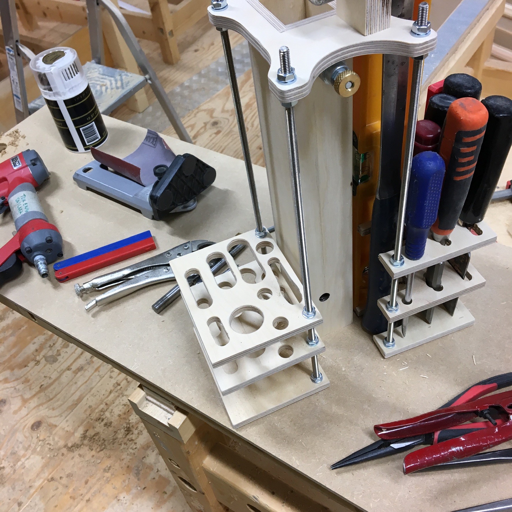

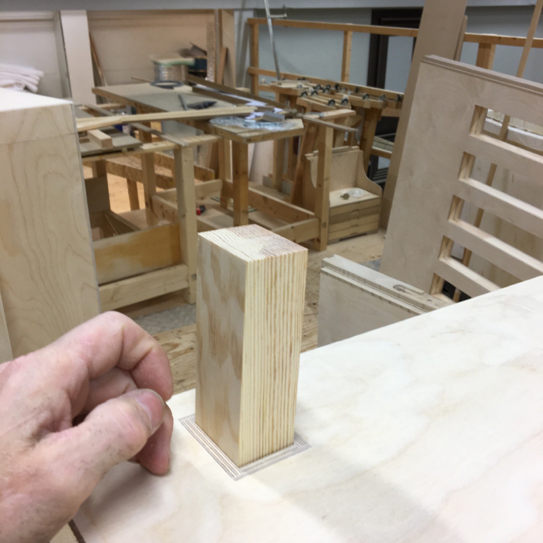

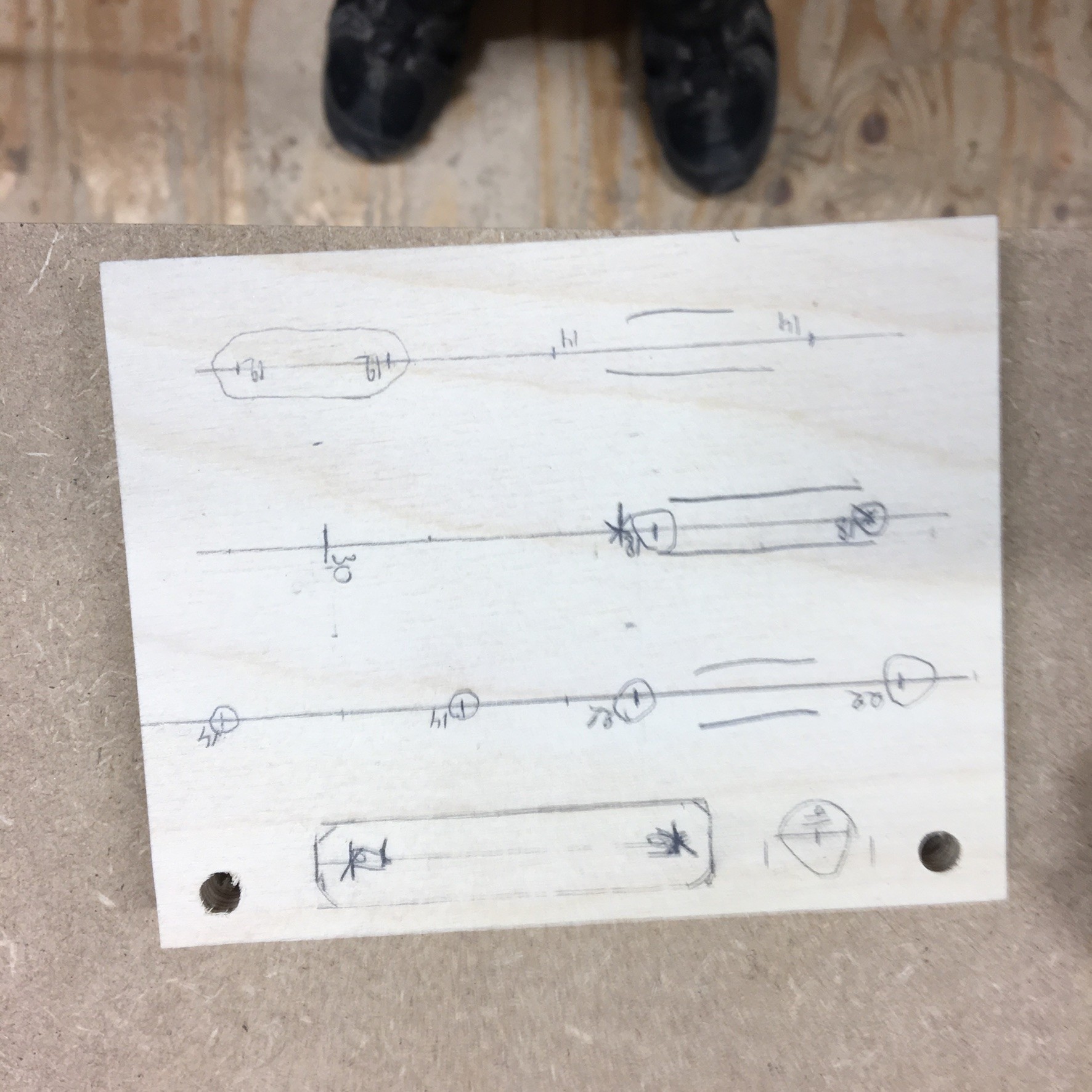

Tog isär för att kunna borra ett antal hål för stämjärn och dylikt.
Förhoppningen är att inget skall vara ivägen för något annat.
Andra sidan. Skissat ut en plan direkt på ämne. Borra först med tia i pelarborr. Sedan vidga vid behov med stegborr och såga med sticksåg.
Sätta ihop och testa.
Med verktygen i.
Tricket med att fylla upp en volym är att sätta saker tätt men med en plan så att varje verktyg går att ta upp för sig.
Höjden skall utnyttjas. Gängstång är användbart. Skivor kan förbindas så att det blir styvt och stumt nog för att hänga på gängstången som redan sitter där.
Utrymmet räcker för hyvlarna som jag alltid har till hands.
Irriterade mig på den ooptimala organisationen i modulen jag redan gjort. Gjorde en helt ny och fick plats med tio verktyg istället för åtta på samma plats. Gör om. Gör lite mindre fel.
Det är tanken för dagen.
Dags att packa ihop för i dag...
Mvh Findus
PS. Det här sättet att jobba med horisontella skikt som samverkar. Det borde passa perfekt för CNC. Använd idéerna. Gör något som får mig att häpna så blir jag glad. DS
