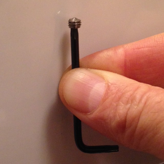

Hej! Har råkat slarva bort en sådan här pytteliten skruv som hör till en handdukshängare i badrummet. Går det att köpa separat? Jag vet inte tillverkaren.
Det gör inte något om skruven skulle vara lite längre än den på bilden.

Med största sannolikhet är det inget problem att köpa en sådan skruv. Skruvtypen kallas stoppskruv.
Vad du behöver veta är vilken dimension det är på gängan. Mät ytterdiametern och gängans stigning, dvs hur långt det är från en topp till nästa i gängan.
Det finns ett antal olika typer av gängor i världen. Är skruven till någon del av handdukstorkens fäste så är den troligen M-gängad och ytterdiametern kommer då vara strax under någon hel mm.
Är det till någon del som innehåller vätska så är det inte omöjligt att det är en tum-gänga. Då är ytterdiametern istället nära ett tummått.
Mät upp skruven, gärna med ett skjutmått om du har, och leta i gängtabeller, eller skriv måtten här i tråden så får du säkert hjälp.
Här är en tabell med rostfria stoppskruvar:
http://www.wiberger.se/templates/din914-stoppskruv-insex-spets.htm
Antar att du kan leva med att det är insex istället för torx. Du kan nog inte köpa en stoppskruv från Wiberg, men gå till en riktig järnhandel så kan de säkert ordna fram en skruv åt dig.

Ser att Biltema kallar dem för låsskruv.
Men där verkar det bara finnas en sortimentlåda med skruvar
http://www.biltema.se/sv/Bygg/Fastelement/Sortimentlada/Ovrigt/Lasskruvsats-150-delar-191080/
