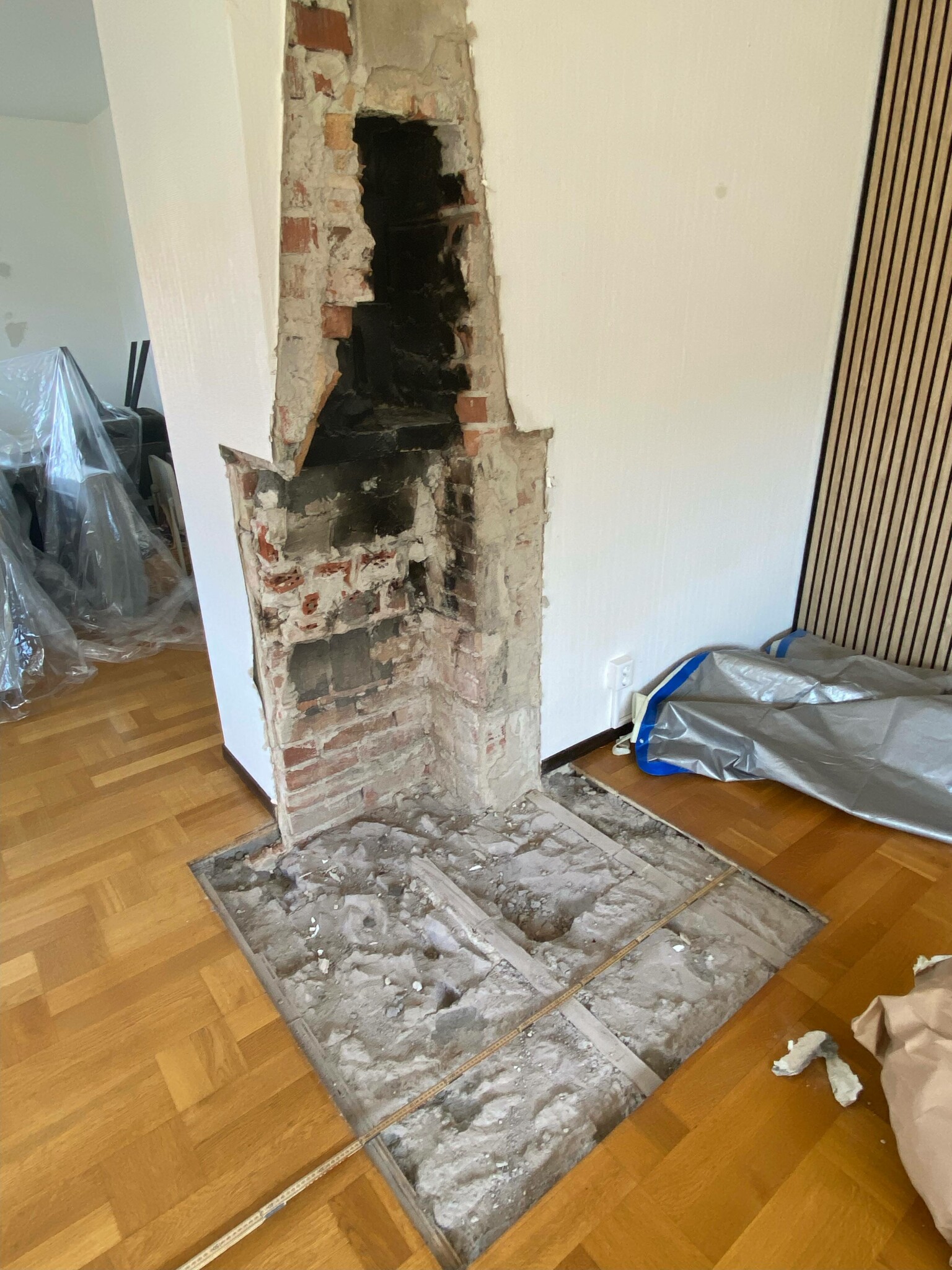

Vi har nyligen tagit bort en gammal inbyggd eldstad och ska ersätta denna med en nyare och effektivare variant. Nu när eldstaden är borta så har vi lite väldigt "gropigt" underlag i golvet - någon krater är uppemot ca 10cm djup. Vi har tänkt att försöka oss på att i slutändan lägga klinker i toppen som eldstaden ska stå på. Det är ungefär 1,5 m2 som ska täckas.
Nu är mina frågor:
1) Vad är lämpligt att fylla de djupa kratrarna med så att jag kommer upp i någorlunda samma höjd som resten med?
2) Jag gissar att flytspackel kan vara ett riktigt bra alternativ när jag väl kommit upp i ungefär samma höjd så att det sedan jämnas ut rätt fint?
3) Eftersom jag troligtvis då kommer att flytspackla - hur gör jag lämpligast med alla sidor av golvet som gränsar ut mot parkettgolvet? Det är håligheter stora nog för att sticka in fingret under golvet - och där känns det mjukt av troligtvis spån eller något som känns som fiberglasisolering. Jag vill ju inte att mitt flytspackel ska rinna iväg från min platta under eldstaden. Vad kan jag "gränsa av" med?
.... Eller är jag helt ute och cyklar? Tänker jag rätt i ungefärligt tillvägagångssätt?
Tack på förhand,

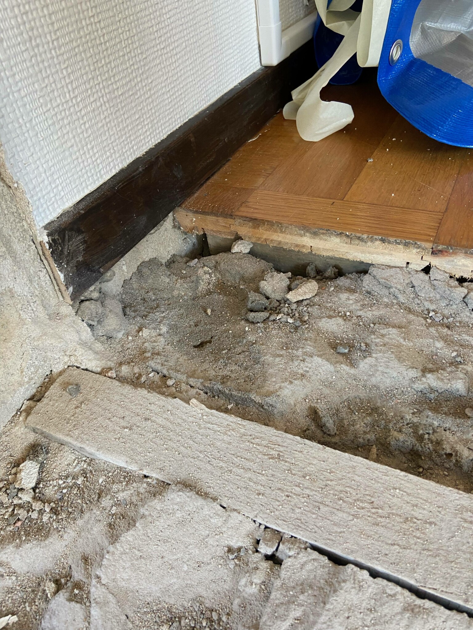

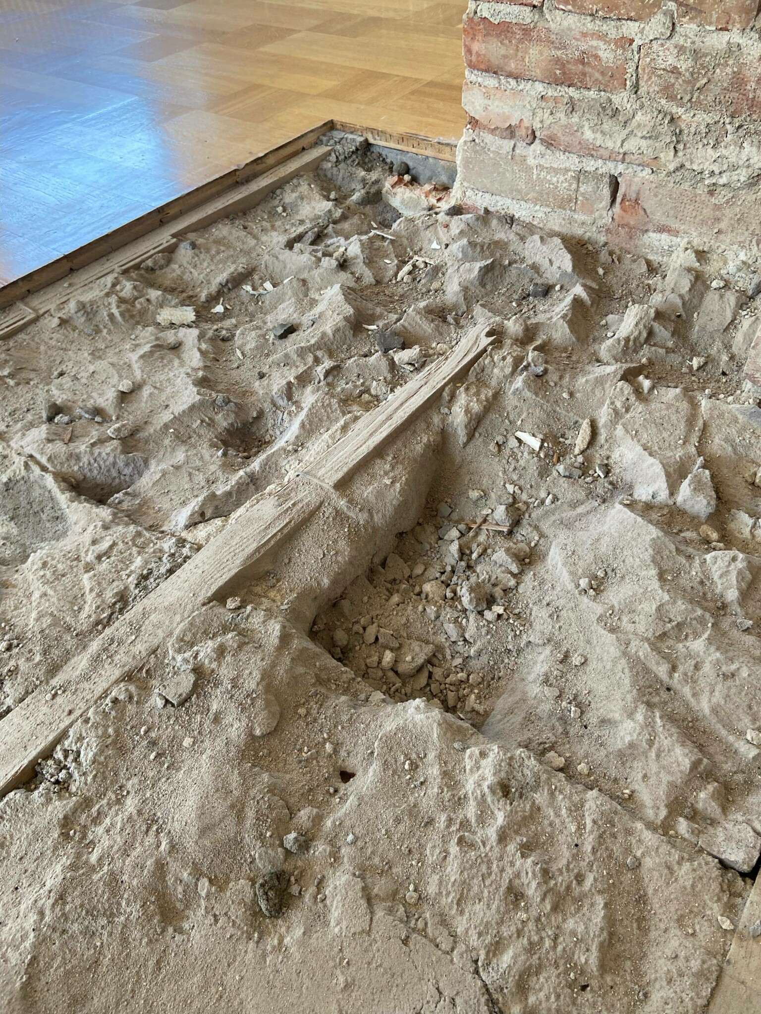

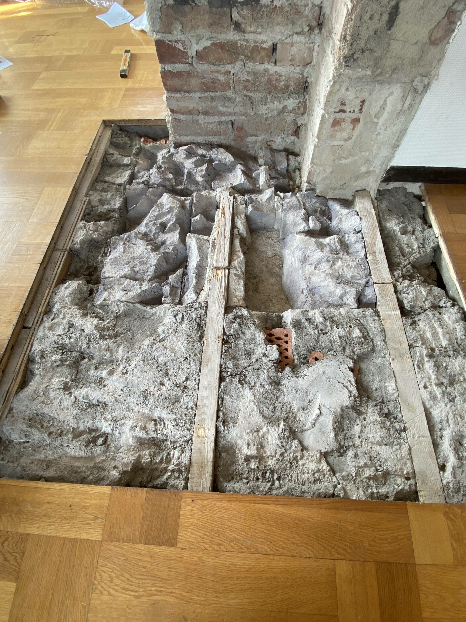

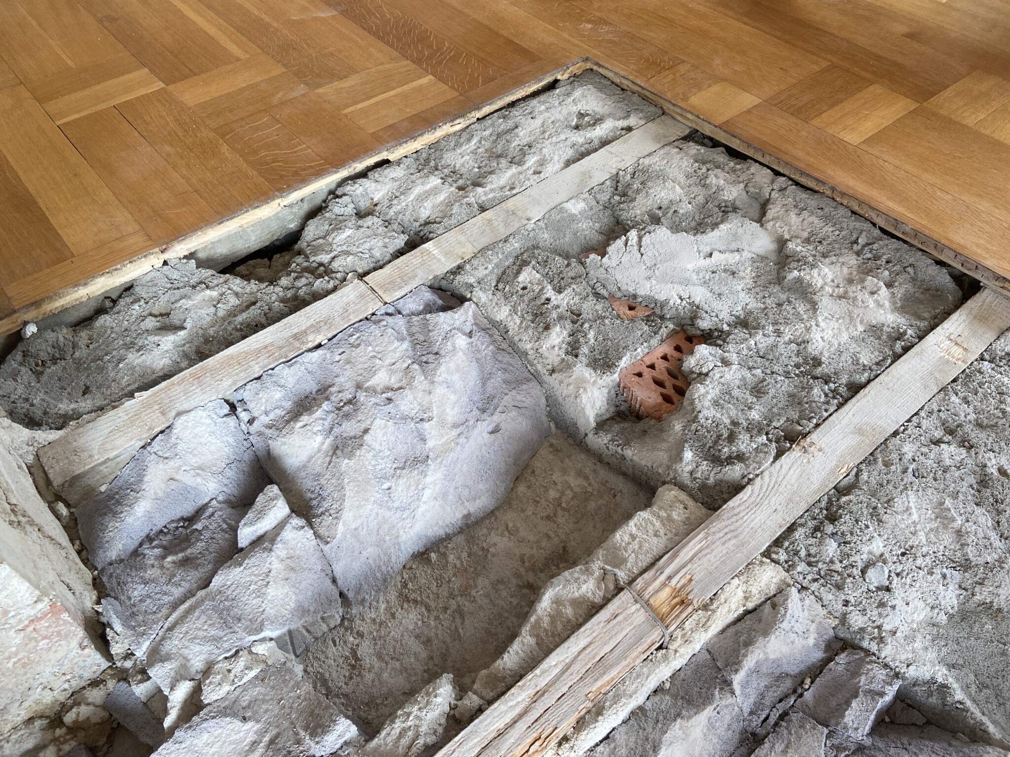

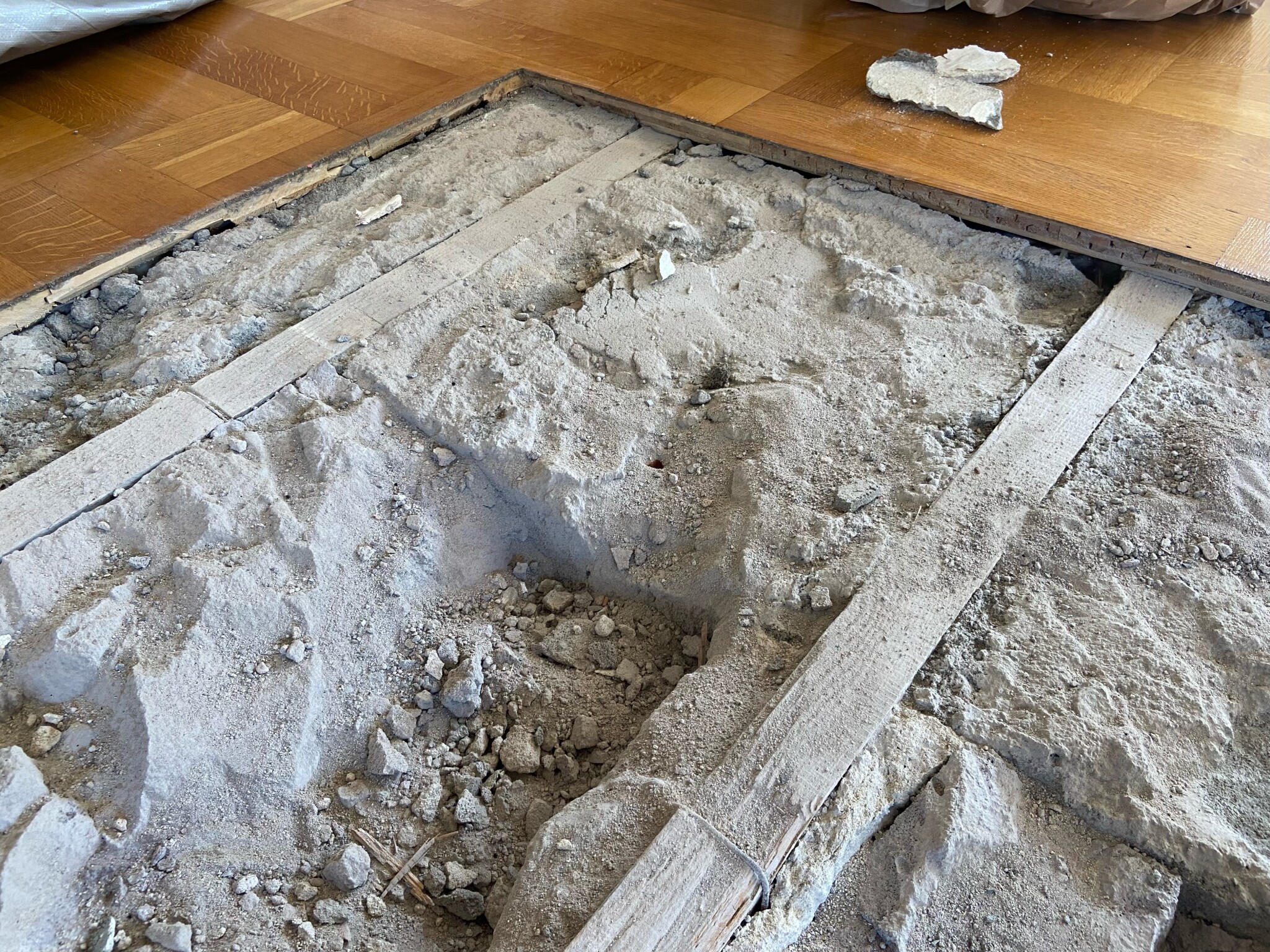

Hej igen,
Jag har nu skaffat mig en grovdammsugare och kan konstatera massor med håligheter. Är det mer rimligt att använda sig av en hammare och luckra upp rubb och stubb för att sedan lägga något jämnare?
Kan också konstatera att det är både träspån och något fiberglasliknande under parketten.

Det kommer bara vara besvärligt att flytspackla det där. Spacklet kommer rinna in under parketten och du kommer bli allmänt olycklig.
De stora hålen hade jag fyllt igen med vanlig betong. Förslagsvis finbetong. Sista biten skulle jag lagt golvspackel, typ webers 4040. Den lägger du till "rätt" höjd för klinkringen.
Hade också använt finbetong till det där.
Jag hade inte gått loss på hammare. Bara tagit bort det som är löst.
När finbetongen är gjuten (och härdat 24h minst) hade jag gjort en avgränsning mot parketten med t.ex..En läkt eller annan lite träribba. Tätat ev hålighet mellan träribban och finbetongen med typ latexfog, silikon eller ännu mer finbetong. Därefter kanske 3-5mm (beror på hur jämt du fick till finbetongen) med flytspackel så blir hela ytan jämn.

Angående avgränsningen mot parketten och innan eventuell läkt: Blir konsistensen på finbetong tjock nog så att jag kan fylla håligheterna i botten ut mot parketten utan att den rinner under? Tänker då inte alls på flytspackel utan just på finbetongen.
