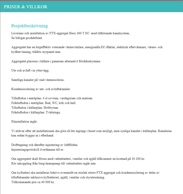

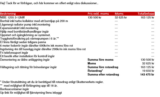

Några synpunkter på dessa 2 offerter ?
Först bergvärme..
Och så FTX 110m^2 boyta + 110m^2 källare.

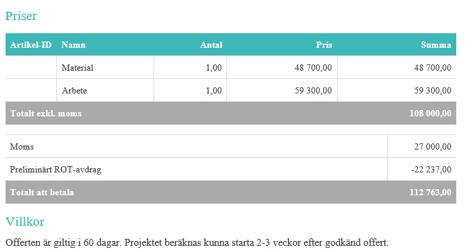

Offerten för venten:
Har aldrig varit med om att sätta frånluft i hall? Frånluft tar man från kök och du har spisfläkt utan takfläkt, bad, wc och klädkammare.
Ska avluft och uteluft vara på vägg brukar dom snåla och sätta en kombihuv vilket ofta blir att avluften bil uteluften som sugs in igen i aggregatet.
Skulle verkligen rekommendera spjäll på uteluft och avluften om du skaffar värmebatteri som är vattenburet. Får du strömavbrått mitt i vintern så finns risken för sönderfrysning i barteriet och då kommer det bara spruta vatten.
Kanalstorleken på tilluften brukar behövas dim. Upp om man ska köra med kyla, det står inget om i offerten.
Men har du bergvärme kan man uttnyttja borrhålet för kyla på sommaren..
Rekommenderar stark att inte sätta in ett elbatteri då det kostar i värmekostnader. Vill ni ha 21 grader tilluft så kommer det smaka om du är snål med värmekurvan på värmen.
Bergvärmen:
Vad menas med 6 meter foderrör? Är det isolering av rör för 690kr/ metern?
Anser rent allmänt att de är en tafflig offert.. stavfel och ospecat.
Isolering av brinerör står inte med?
Påfyllning av brinevätskan står ej med?
Vad är det för expansionkärl? Cirk. Pump?
Rörfirmor kan sedan gammalt överdimensionera cirk pumpen så det ”finns lite extra”. Det kostar även det.
Kolla även vad det är för pump, finns mycket skit. Önska Grundfos och absolut ingen Wilo eller a-collection.
Begär in fler offerter...
Sen min personliga åsikt så skulle inget Östbergs aggregat komma innanför min dörr. Swegon är så mycket mer driftsäker och servicevänlig

Stoppade precis in samma nibepump, men borrade 220m och satte då in 45mm slang istället för 32mm som är standard. Inkl installation med exp kärl, isolerade rör osv samt bortmonterande och borttransport av gamla oljepannan gick det på 162k inkl rot.
Så inte så illa pris du fick.
