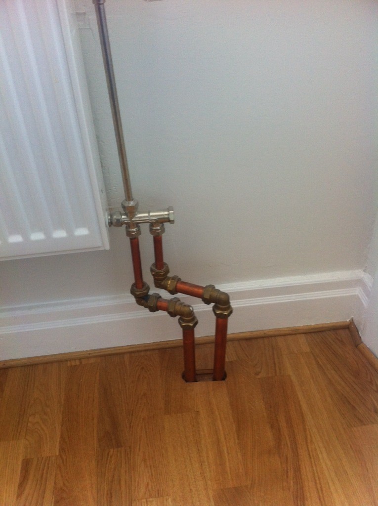

Väggfästet till elementet släppte från väggen.plugg och skruv,rätt porös vägg. Nu är det uppallat på klossar men eftersom det är ungens rum så skulle jag redan idag vilja få bort elementet. Då behöver jag plugga rören. Elementet ska ju dit igen sen så bara tillfälligt. Vad behöver jag för grejer? Är det ändplugg? Läser om stödhylsa,ska jag ha det? Ska jag sätta det på 22mm rören eller efter övergången? ImageUploadedByByggahus.se1402143418.626984.jpg
Stäng termostaten helt och skruva bort det kromade locket till höger och dra åt skruven i, sätt sedan tillbaka locket. Sen kan du ta bort elementet och hoppas det e tätt. 😜
Så enkelt.jag som körde o köpte någon slags lock till 22mm rören. Men det funkade det också...
