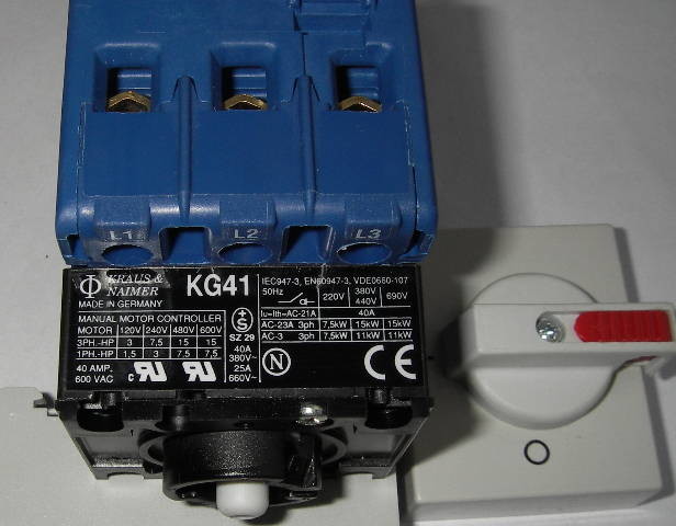

Huvudbrytare var ju också med. Jättebra alltså.
Men nu när jag tittar på den så står det "manual motor controller" på den.
Men läser jag på tillverkarens hemsida så står det "The KG-series covers switches and switch disconnectors from 20A to 315A with remarkable safety-margins. Particularly suited as main switches and maintenance switches. KG-switches are extremely compact while featuring unusually large isolation distances between open contacts for maximum safety. Forced opening and closing main contacts are standard."
Tvångsöppande kontakter och lämplig som "main switch", det låter som att den bör fungera fint som huvudbrytare, vad tror ni?
ja och "ovanligt stora kontaktavstånd i öppet läge" är ju också ett gott tecken
Man ser, från sidan, att mekaniken rör sig ungefär en cm vid manöverering, hur mycket kontakterna går isär av det vet jag ju inte.electrocuted skrev:
Databladet säger (bl.a):

Så särskilt det fetstilade antar jag gäller som huvudbrytare i en bostad.
Att det står motor controller på brytaren kanske inte gäller brytaren som sådan, utan endast den tabell med tillåtna motoreffekter ifall man använder den som start/stop till motor.
