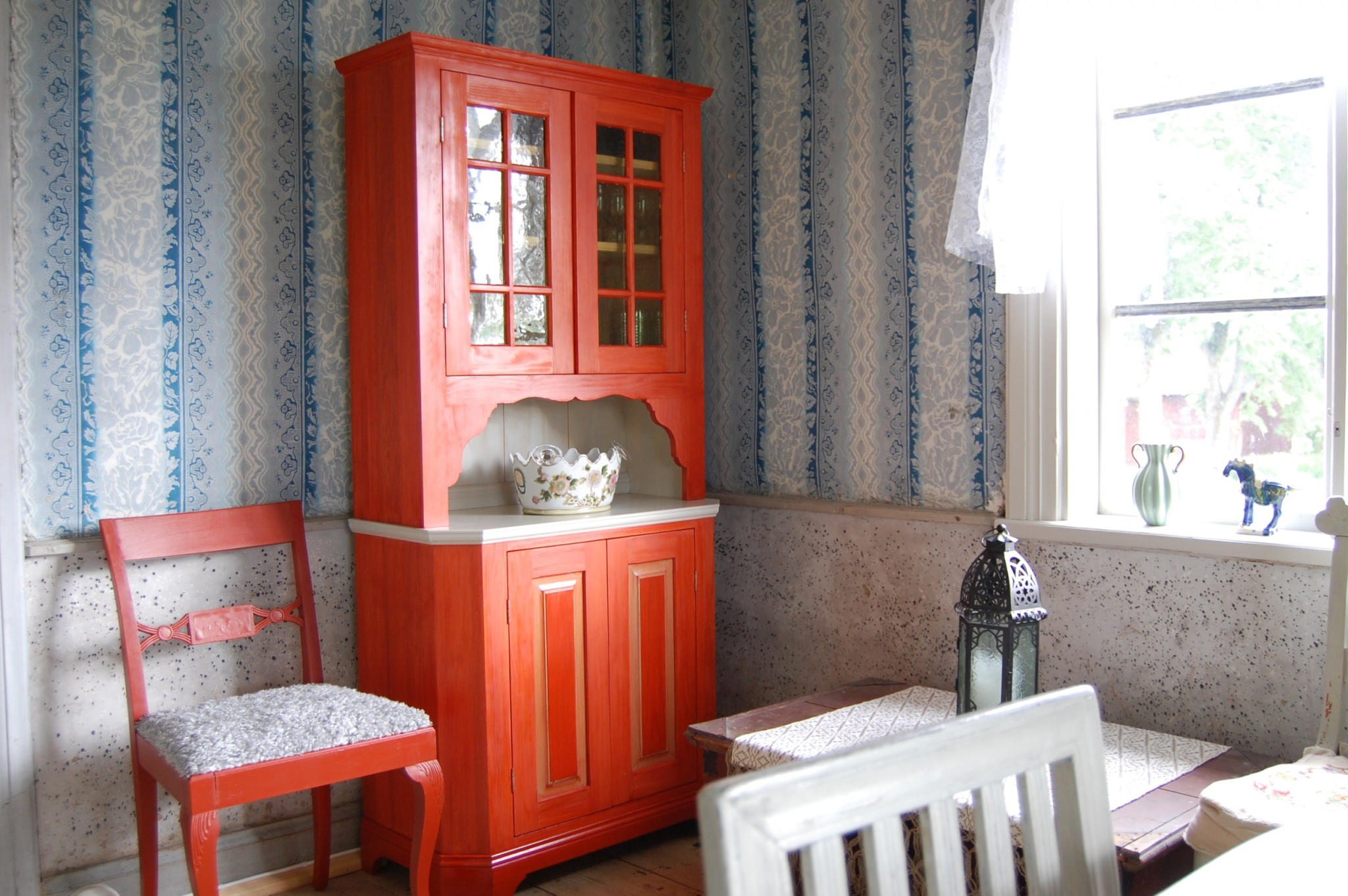

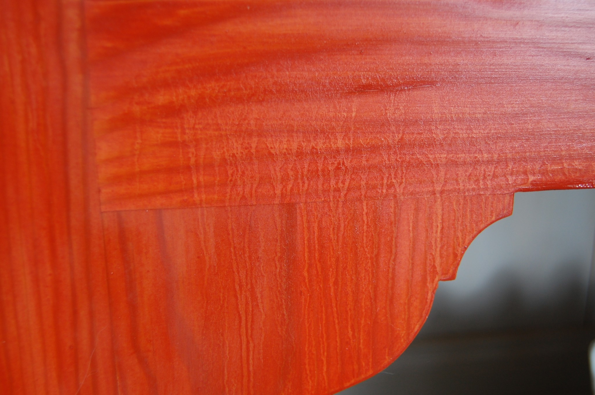

Jag har kämpat med Ottossons ljust engelskt röda som lasyr. 10% eng röd/40 olja/40terpentin. Alltså mycket tunn lasyr. 2 strykningar utom på dörrspeglarna och fotstycket som fick tre. Det var som att måla med grus. Pigmentet sjönk som sten i burken, så det var till att röra ofta. Så här blev resultatet på vitrinerna. Lite rinningar som jag ska slipa ner och gå på en gång till. Den här kulören var populär i början av 1800. Det grå i vitrinen är 15% grön umbra. Jag tycker att den sätter lite fart på allt grått och blått i salen.
Stolen är täckmålad med samma färg, 2 lager.

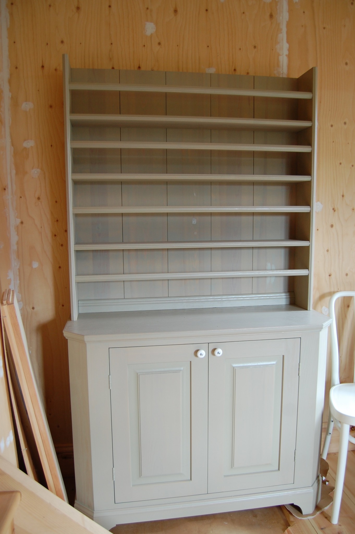

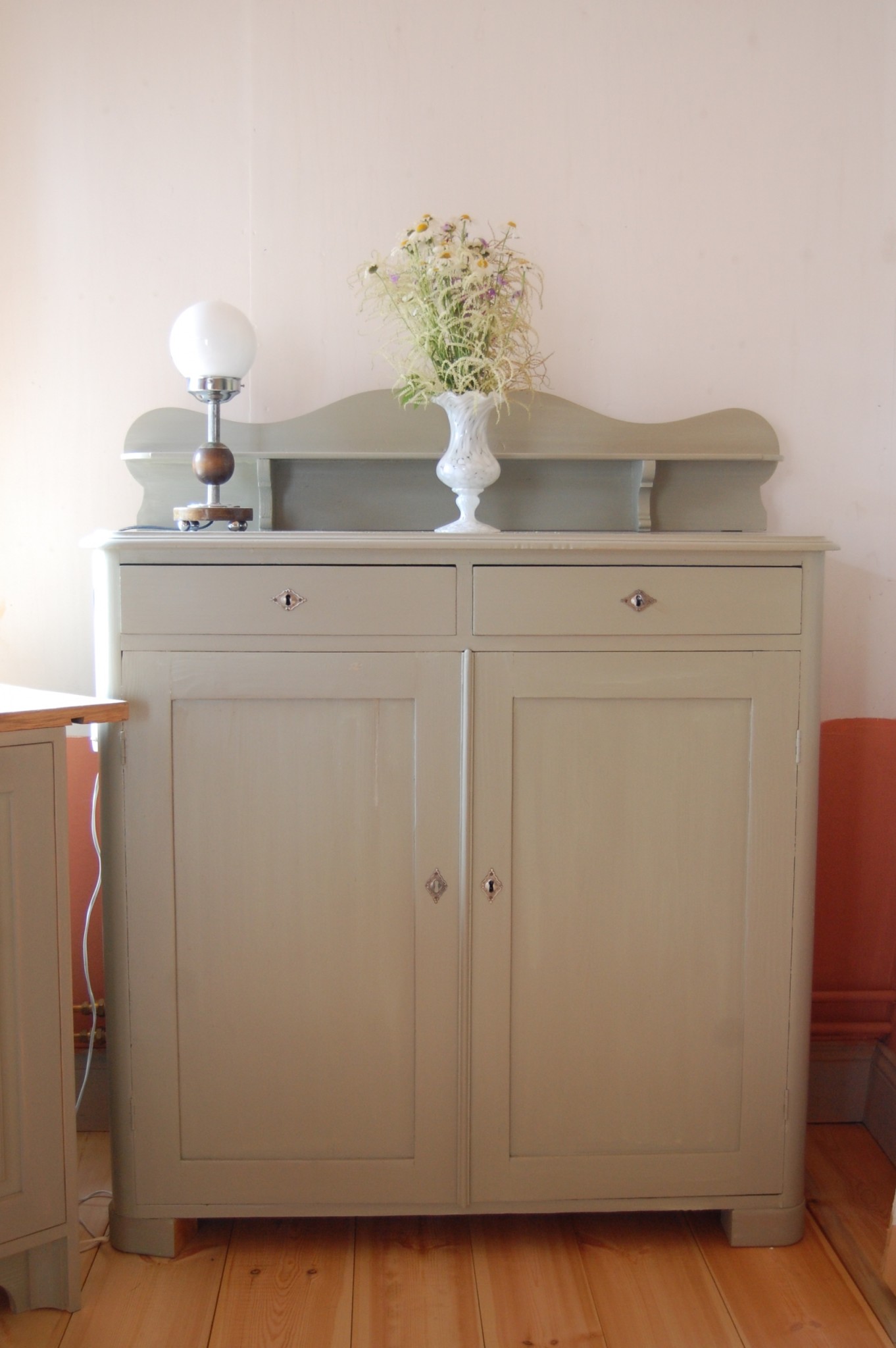

Sen är det det nytillverkade tallriksskåpet till köket som jag laserade 2 varv med 30/30/30 jordgrön 20%/olja/terpentin. Jag använder terpentin för det hjälper färgen att tränga ner i materialen oavsett om det är nytt trä eller gammal färg. Skänken är täckmålad med 20% jordgrön. Hela köket kommer att ha fristående skåp av äldre modell eller liknande. Bakom skänken skymtar min provmålning med pompejanskt rött i den stora farstun.
