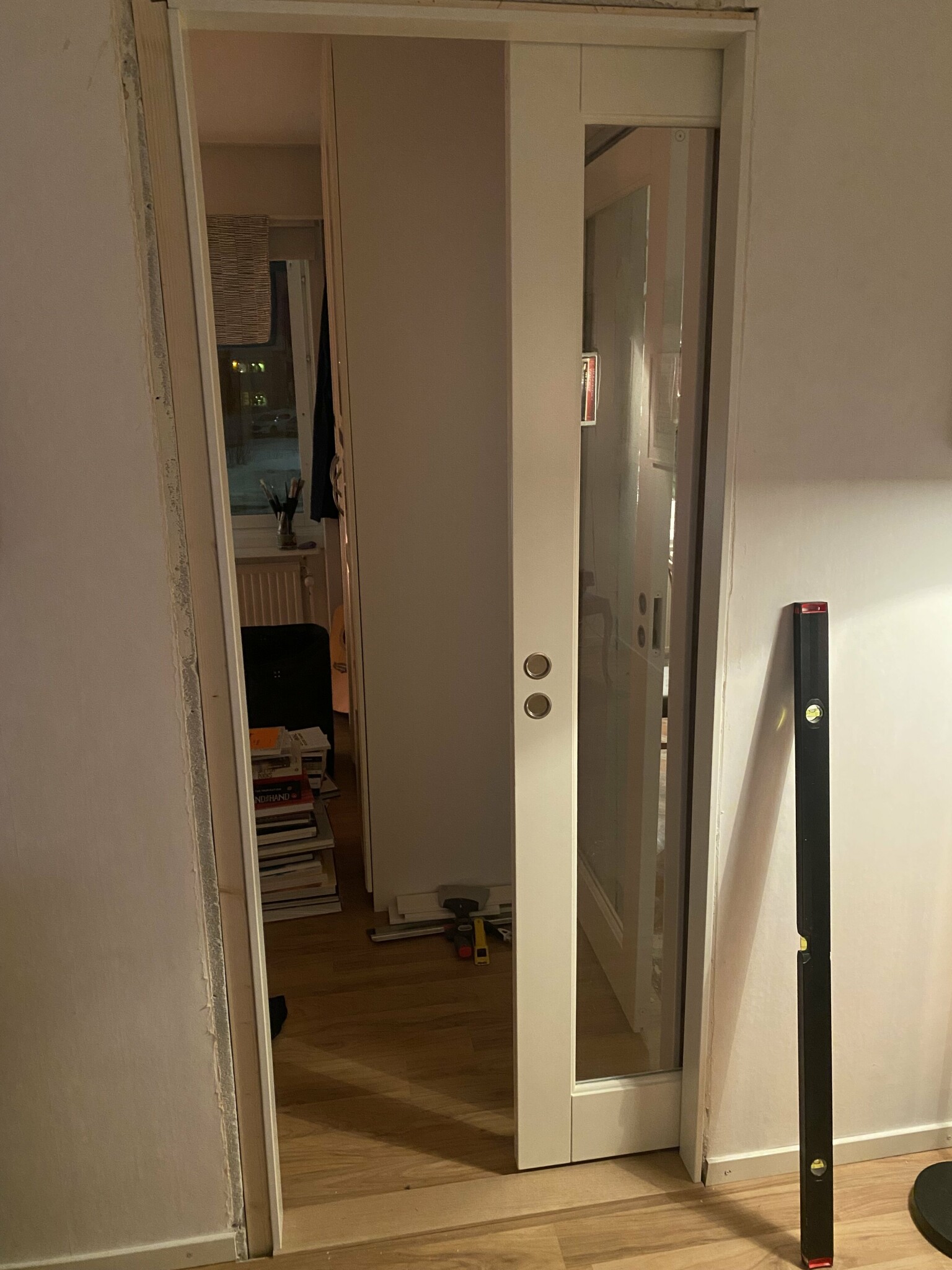

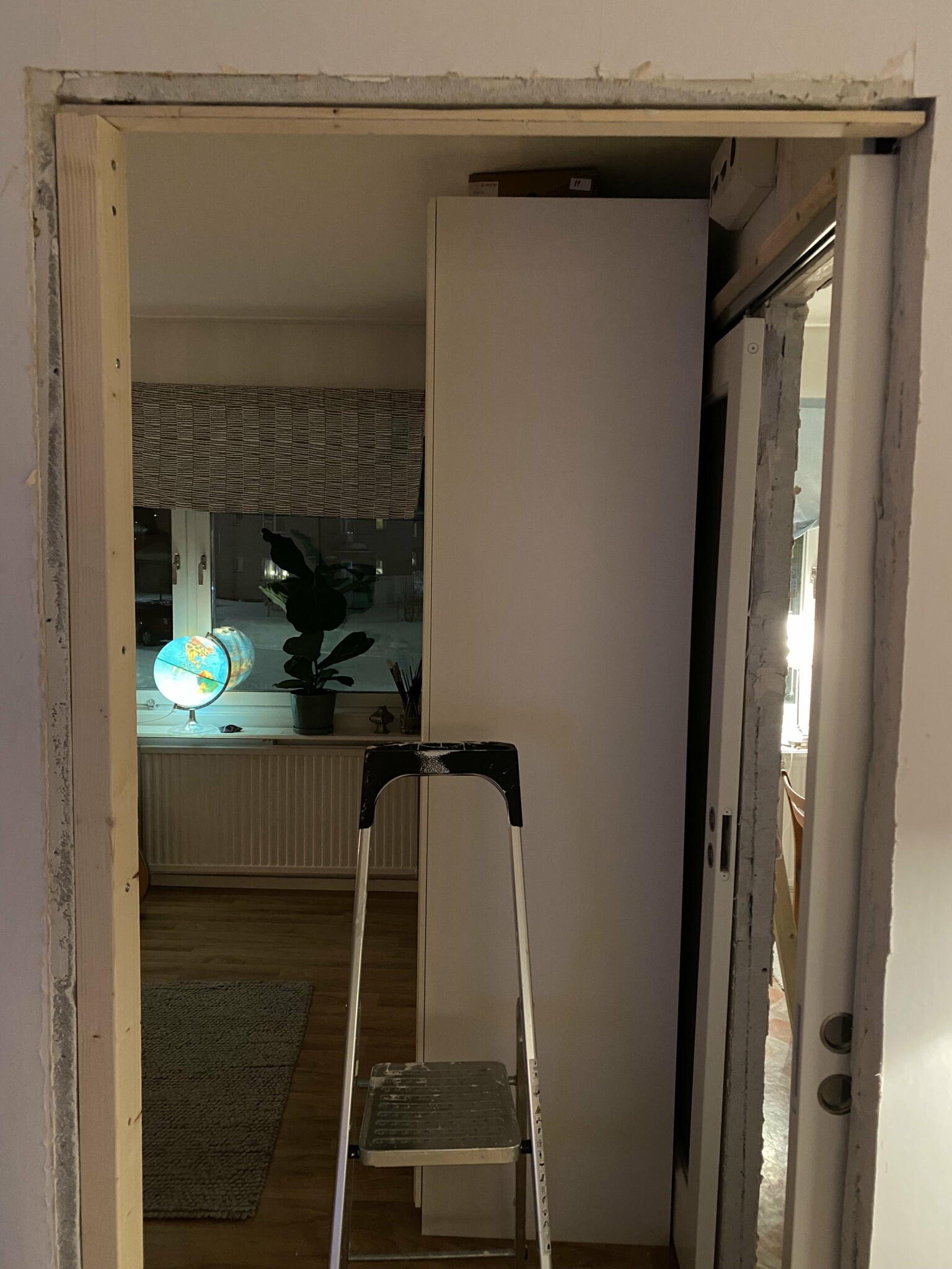

Jag ska klä insidan av öppningen med dörromfattning som är ca 12mm. Stommen är lättbetong. Vänstra sidan har 45mm regel, övre delen ca 10mm och till höger direkt mot lättbetongen.

Har läst att det finns en spec listspik som används till lister i lättbetong, funkar det här till alla sidor eller ska man ha olika spik? Vill att det ska synas så lite som möjligt.
Uppdaterar ifall någon annan funderar kring samma sak. Jag provade med att limma dörromfattningen med casco superfix+. Satte press med reglar emellan med mjukt på ändarna. De sitter iaf rejält.
