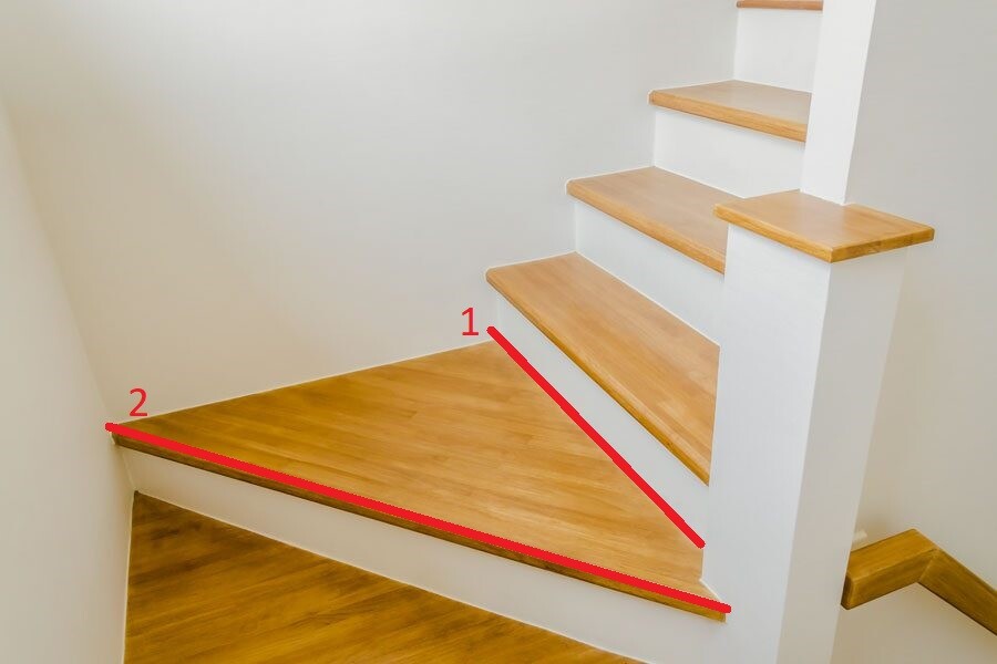

Hej. Skulle behöva hjälpande hand från er. Har försökt leta här på hemsidan om det här men hittar inget om det. har lagt matta på vår svängande trätrappa och vill avsluta med snyggare finish med kvartslist (1 på bilden) och metall lister (2 på bilden). Eftersom trätrappan svänger är inte en trappsteg likt den andra. Finns det enklare sätt att såga till dessa lister i rätt vinkel så de hamnar rätt? All hjälp uppskattas. Tack på förhand.

Känns som det är smygvinkeln som får hjälpa till .

Okej, kan det funka för trånga utrymmen också där vinkeln är som smalast, kommer smygvikeln in där?
En rektangulär spillbit för att markera vinkeln på funkar bra.
Exempelvis för nr 2.
Kapa av den i en vinkel som är brantare än trappstegets vinkel mot väggen. Lägg sedan den spetsigaste delen in mot hörnet med långsidan parallell trappstegets framsida. Därefter tar du en annan rektangulär bit (storlek spelar ingen roll, men viktigt med parallella sidor på den). Lägg den med långsidan mot väggen vid nr 2, och åt höger på bilden sett. Dra ett streck på din första spillbit och du har vinkeln mellan trappsteget och den väggen. Förutsatt att metall-listen ska ligga ovanpå trappsteget?

Ja det gör den efter huvudet är rundat. Och du behöver ju inte exakt ända in i alla hörn ändå, vinkeln är densamma längs med hela trappsteget förutsatt att både vägg och trappsteg är raka.L Levi_The_Great skrev:
Skall absolut testa det här. Tack så mycket för all hjälp.
