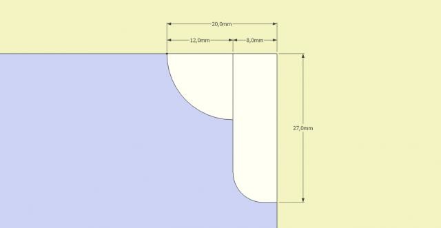

Hej, har ett runt innerhörn i badrummet på c:a 40cm i diameter
och nu till det kniviga, vad kan man tänka sej att använda som taklist eller svänga till en list.

Är det en stor glipa som du behöver täcka? Om du klarar dig med tunnare trälister, tex kvartstav, så är de ofta böjligare än man tror. En radie på 200 mm är inte så farligt skarpt.
Vill man vara på den säkra sidan kan man ångbasa den innan så blir den lättare att böja. Stoppa listen i ett plaströr och trä röret över pipen på en hederlig kaffepanna som du kokar vatten i. Prova dig fram. Skynda dig sedan att spika (om du kan spika) innan den svalnar.

tackar, det kan vara ett alternativ,
om man böjer en list/kvartstav så där, tror ni att den behåller sina vinklar efter man har böjt till den?
känns som att den inte tex. blir 90grader upp till på kvartstaven.
men värt att göra ett försök..
