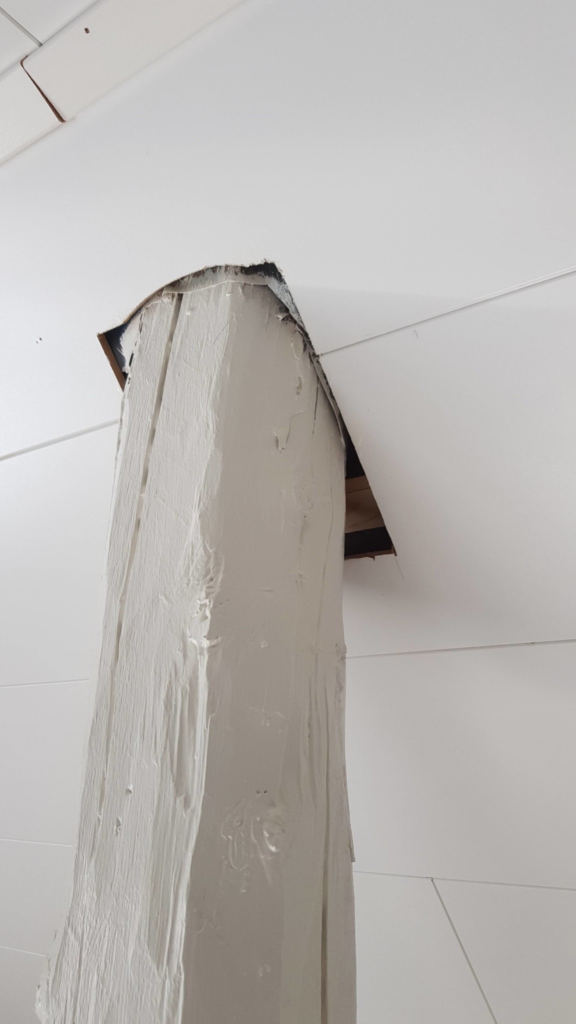

Finns de några special lister i typ plast eller nått? Eller är de bara o sätta små trälist bitar runt? Nån som har nån idé? Bifogat bild Ej färdigställd hörnlist i trä där vägg möter tak, med synliga spackelskikt och mellanrum.

Kapa till en skiva av MDF tex 8mm som är stor nog att täcka hålet runt stolpen.
Vill du kan du även fräsa en snygg profil runtom eller bara grada av kanten.
Kapa ur för stolpen och dela "ramen" till ett U. Montera och måla.
Beror på vilken svårighetsnivå du känner för.
Det svåra alternativet:
Hålkälslist av trä som du täljer till med kniv för att ligga bra an mot stolpen. Eventuella glipor täcks med latexfog.
Det mindre svåra:
Hålkälslist av frigolit som du kan pressa mot stolpen och limma fast. Eventuella glipor täcks med latexfog.
Tack så mycket för tipsen. Mdf var ju ingen dum idé.. och även frigolit list visste inte att de fanns...går de att böja åxå?
Ja dom har en viss böjmån. Lätta att jobba med tycker jag, brukar limma fast dom med latex.
