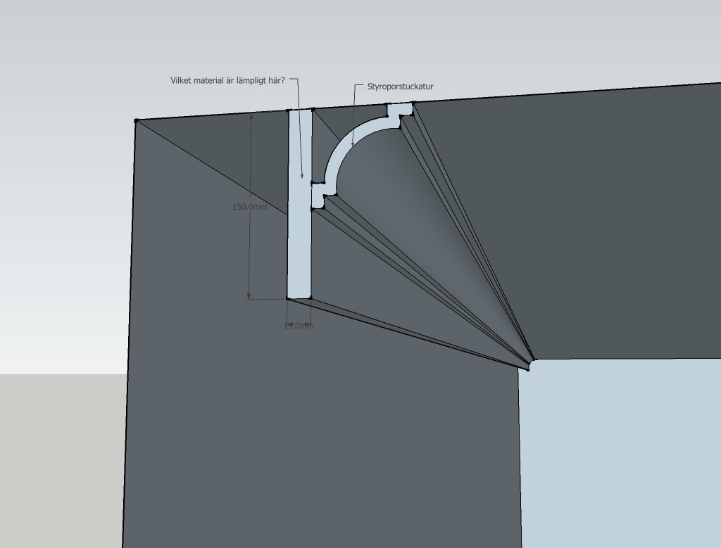

Tänkte sätta upp en list som döljer en gardinräls, där det inte är fönster så täcker jag underdelen så att det blir en låda med en spot i. Mot listen ska jag ha en styroporstuckaturlist (nej jag ska f*nimig inte särskriva;)) limmad.
Frågan är vad för material bör jag välja och hur fäster man upp den på smart sätt?
Jag tänkte mig MDF, skarvat med Domino men blir det styvt och rakt nog? Kanske en L profil av MDF, alltså så att det blir ett upp och nervänt L, men då ligger det MDF skruvat rakt mot innertaket i puts, kan det ge fuktproblem?
Långsidan på rummet är 11 meter, väggar och tak är puts/spackel.
Mvh
Enklast är väl att montera MDF-listen med vinkeljärn, vända inåt väggen.
Sådana här ungefär:
Det förutsätter ju förstås att det går att skruva i taket.
De kan skruvas fast i MDF-listen innan de sätts upp, så det blir enkelt att spackla, slipa och måla "listen" innan den monteras i taket.
