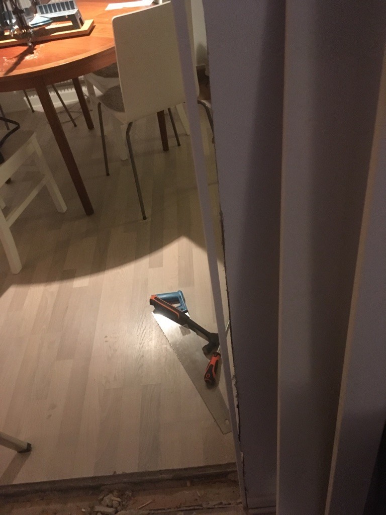

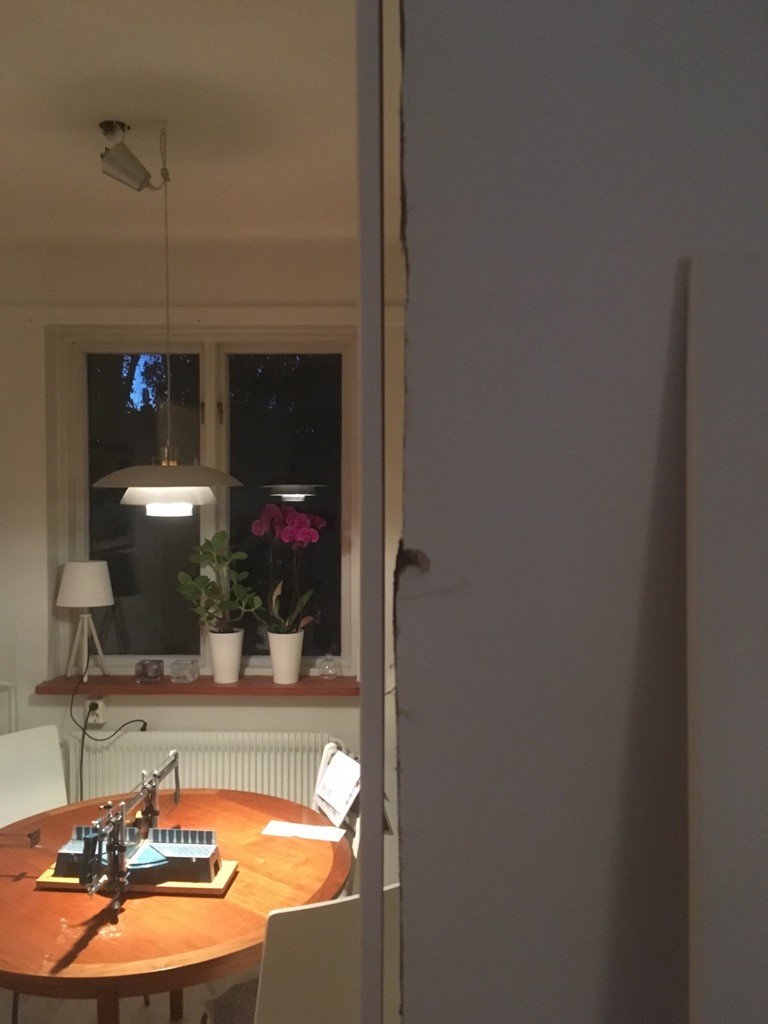

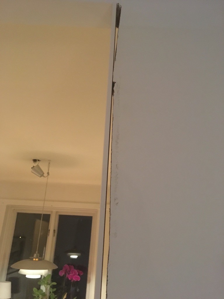

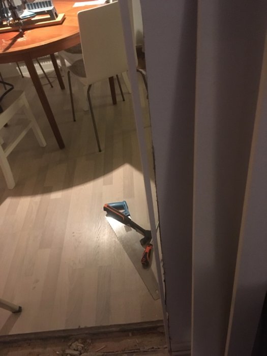

Efter att ha rivit en vägg ska jag nu montera list och foder på skarven där jag rivit. Som ni ser på bilderna går dock väggen ganska ojämt om man jämför med listen. Hur löser jag detta bäst? Min tanke är att spika i trälister som utfyllnad där det är mest hålighet och sen spika på den slutliga listen på det. Är det något som kan funka?

Loda upp ytterbiten med mellanlägg , limma många småbitar och sätt foder ( finns breda ) på båda sidor som täcker hålet , det ögat inte ser gråter det inte för , blir lite hål bakom , men vad gör det
