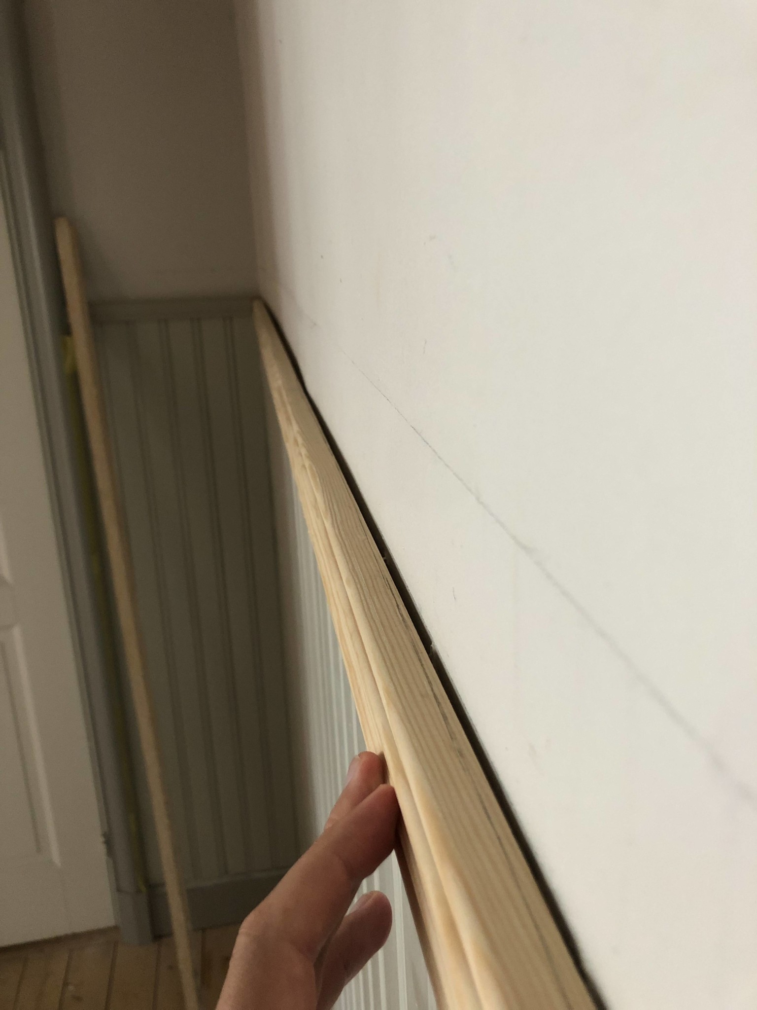

Är mitt uppe i att montera pärlspont samt bröstlist i vår hall, har hittills använt mig av montagelim som fungerat alldeles utmärkt. Har dock stött på ett litet problem på en utav väggarna med montering av bröstlist då väggen är ordentligt ojämn, skillnaden är så pass markant att det aldrig kommer gå att pressa listen med kraft och låta limmet göra jobbet.
Det känns som att jag har tre alternativ:
1: Spika fast listen, alternativet som jag lutar minst emot. Helt enkelt för att inget annat är spikat och att det skulle krävas något mer rejält (= synligt) för att hålla bröstlisten på plats (då den vill svikta utåt på sina håll).
2: Slipa ner listen i bakkant för att anpassa den efter väggens ojämnheter, då bröstlisten är relativt nätt så känns detta heller inte som ett optimalt alternativ efter jag inte har allt för mycket spelrum.
3: Fylla gliporna med tunnare lister som limmas eller spikas fast först och sedan på med bröstlisten som då kan limmas ovanpå. Sedan foga ovanpå för att få det slätt. Känns pilligt helt klart och spontant som en lösning endast en ”hemmasnickrare” (jag) skulle gå på?
Vad säger ni andra? Finns det fler alternativ jag inte tänker på?

Montagelim och dyckertpistol. Sedan får du spackla spikhålen innan du målar. Det kommer fortfarande glappa lite mot vägg på sina ställen men drar du det med mjukfog kommer det inte synas efter målning.
