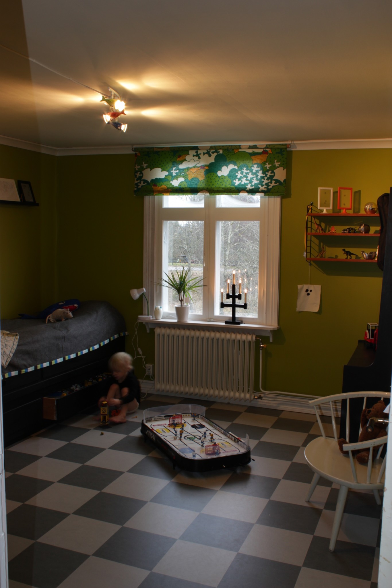

Jag blev först ganska besviken när jag läste den här tråden eftersom vi för snart ett år sedan la in just Forbos golv i sonens rum. Jag ansträngde mig verkligen där för att få till ett bra barnrum med de färger han ville ha utan att ge avkall på miljön och att det skulle passa i huset och inte vara fyllda av kemikalier. Fast som Sommartorparn skriver så är gamla linoleumgolv inte trevliga så kanske är det bra att det där plastskiktet finns idag ändå. Vi slängde ut flera stycken just för att hela ovanvåningen luktade ruskigt illa när vi flyttade hit. Det var då sommar och solen stod på och det gick knappt att vistas där för lukten.
Golvet vi har lagt in är mycket behagligt och trevligt och passar riktigt bra i ett barnrum då det dämpar ljud något och det inte blir så högljutt när det leks på golvet. Golvet är också lättskött och det var mycket lättlagt. Vi har valt att lägga just rutigt och det blev väldigt klassiskt och snyggt men passar ändå in på hans coola rum. De kvadratiska plattorna har formatet 30x30 cm.
Sonen har själv valt alla färger men vi ville att golvet så småningom ska passa även våra val när han flyttar ut. Idag är han 8 år så det är många år tills dess men vi förväntar oss att golvet håller bra och kan ligga kvar. På fotot är det lillasyster som smygleker med storebrors lego.
Snyggt golv, Sophie!
Just sådana rutor var det jag tänkte på.
