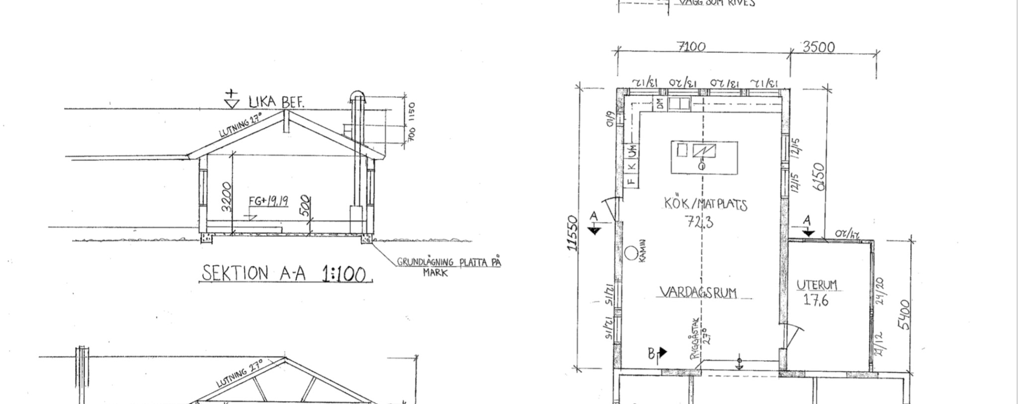

Hej allesammans:) det är så att vi ska bygga ut huset nu till våren.
Huset ska byggas ut i ett L och den nya byggnaden kommer vara fribärande. Jag håller på planerar grunden och är i stort sätt klar men skulle gärna vilja veta en ungefärlig punktlast på limträpelarna som nockbalken vilar på eller bara hjälp hur tusan jag räknar ut det.
Alltså punktlasten ner i plattan.
Byggnaden ifråga har yttermåtten 7100Bx11550L pelarna blir 140x225mm och nockbalken 140x900mm
Takstolarna limträ 42x315mm+45 insida och panel.
Stommen 336mm tjock, vanlig träfasad.
Tak= råspont och betongpannor.
Lutning27* och snözon 3
Skulle vara så tacksam om någon ville hjälp mig
  • Ritningar av en husutbyggnad med sektion AA och planvy, inkluderar dimensioner och layout för kök och vardagsrum.
