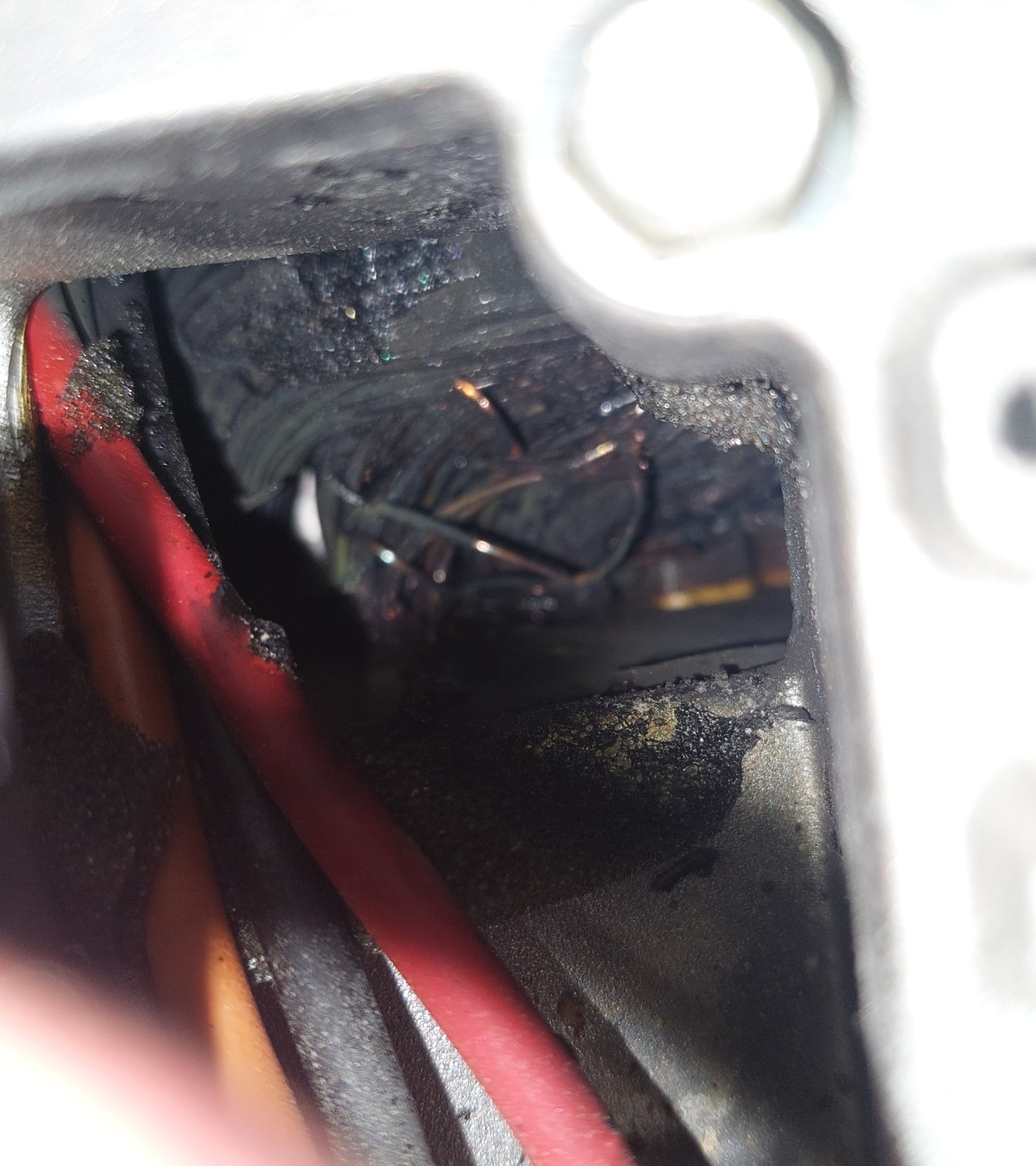

Har en 18,5kw motor där en del av lindningen ser lite svart ut, behöver den motorn till en såg så jag undrar vad det kan kosta att linda om den och vart man kan göra det.

Nu har jag ingen aning om var du bor men kolla med företag som sysslar med hisservice var de lämnar på omlindning, de bör ha koll då det inte är helt ovanligt att motorer i äldre maskiner lindas om i väntan på ombyggnad. Korta ledtider brukar det vara också om man går genom dom då många boende snabbt börjar klaga om hissen står.

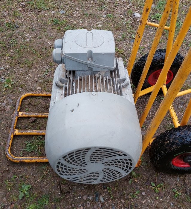

Är det nån som vet vad det brukar kosta? Eller är det billigare att försöka hitta en beggad 18,5kw motor?
Äldre grå motor monterad på en vagn med gula och svarta räcken och röda hjul.
Så här ser motorn ut, är nog inte hur gammal som helst heller
Ring och fråga så får du veta och inte nått "hittepåpris", byt lager på samma gång så har du en "ny" motor.
Uffe A och 1 till
Det kan jag göra, lagren behöver nog inte bytas för motorn ser ganska ny ut. Lönne heter fabrikatet, ska tydligen va rätt bra.
Sen är ju frågan om motorn är helt kass, har kollat mer å bara den delen som fotot visade är svart å ingen annanstans. Kan det va så att motorn fungerar ändå? Hur kontrollerar man det?

Det enklaste är väl att mäta motståndet i lindningarna var för sig, och mot "jord"..
Nä det är ingen broms i den
Ahaa det ska jag prova. Vad bör man få för värden?
Det ser mörkt ut. Högst troligt har isoleringen brunnit. Du ser det genom att göra ett högspänningstest. Dvs mata matarspänningen *2 + 690v. Är lindningen körd löser testutrustningen ut. Testa mellan faserna och fas och jord. Oftast är det dyrare att linda om än köpa en helt ny motor. Du måste dessutom ha ett lindingsunderlag till verkstaden som ska göra det. Dvs antal varv, parallella trådar och antal strömkretsar. Sådant går inte räkna ut när lindningen är plocklindad.
