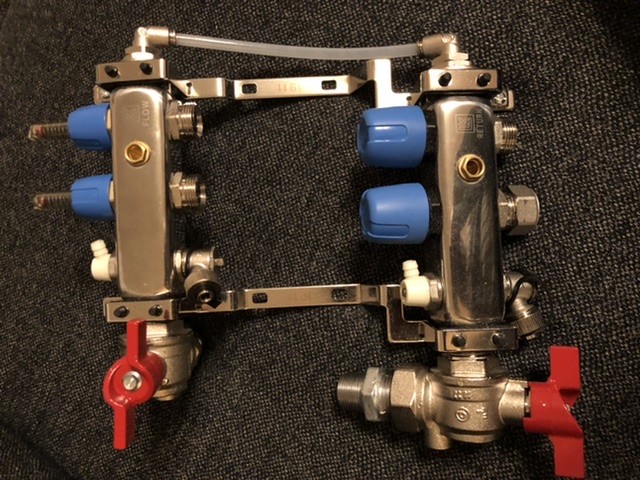

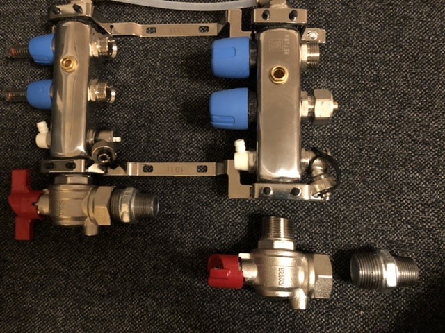

En dubbelkoll: jag har en LK RF fördelare och skall ansluta en vinklad kulventil för inkommande vatten. Drar jag ventilen i botten pekar de åt fel håll samt det finns ingen tätning.
Gissar att det skall användas lin & pasta så man får dem i rätt riktning utan att bottna gängen - stämmer det eller har jag missat någon del där emellan som jag behöver?
Stort tack på förhand!

Visst finns det inte någon gummitätning på dessa. mötande gängor. Inte vad jag minns.
Således krävs tätning av gängorna!
Nej det fanns inga gummitätningar i mina delar, men jag har plockat ihop dem själv och blev bara osäker på att jag tagit fel saker.
Då kör jag på lin, stort tack för svaret!
Hej, står inför samma problem. Gick det bra med lin och pasta?
Hur går man tillväga med positioneringen när det inte finns något naturligt stopp?
Lin & pasta funkade bra för mig.
Kollade hur många varv det gick dra, och avslutade i rätt vinkel innan den bottnade så jag slapp backa för att få den rakt ner.
