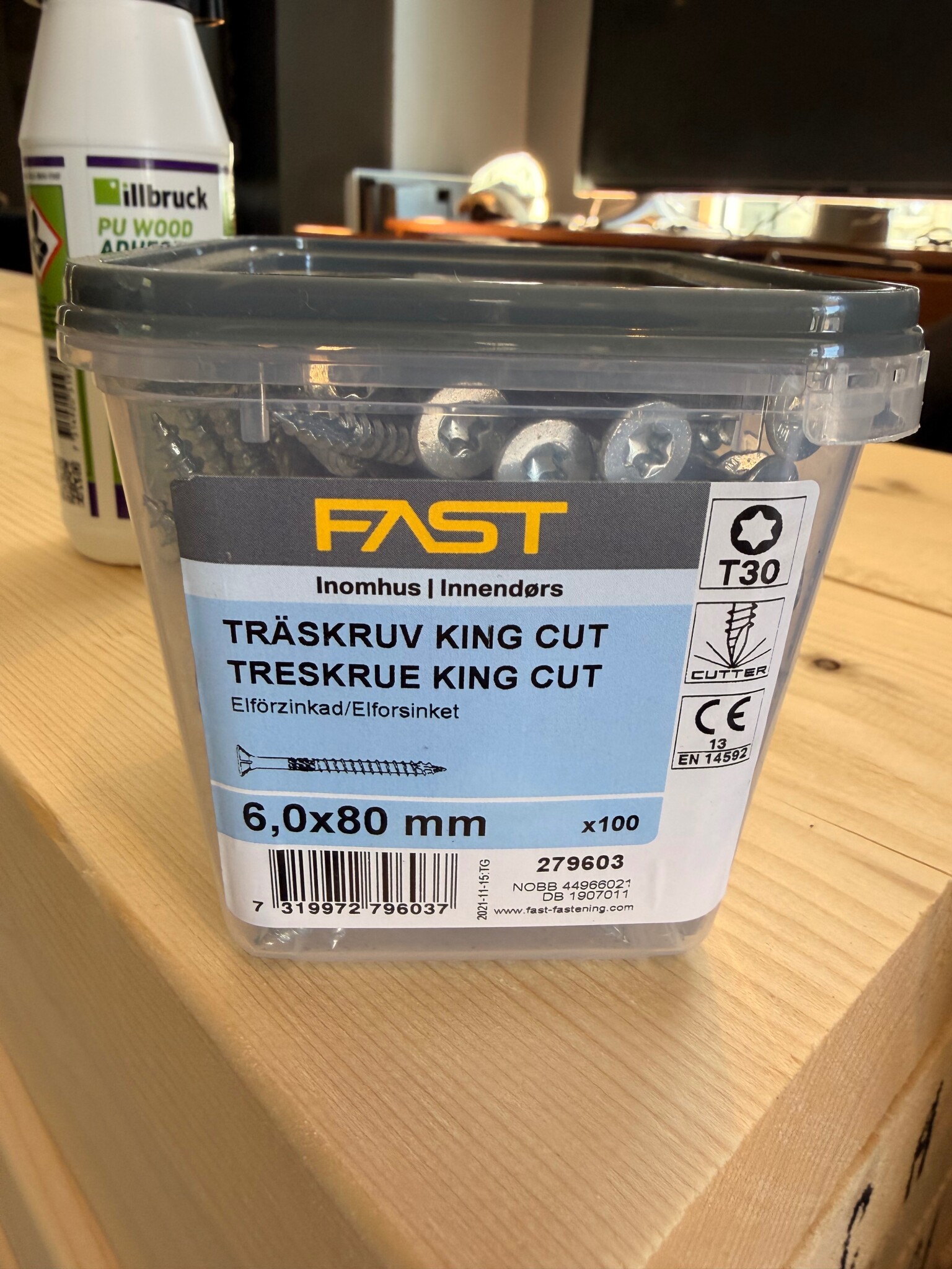

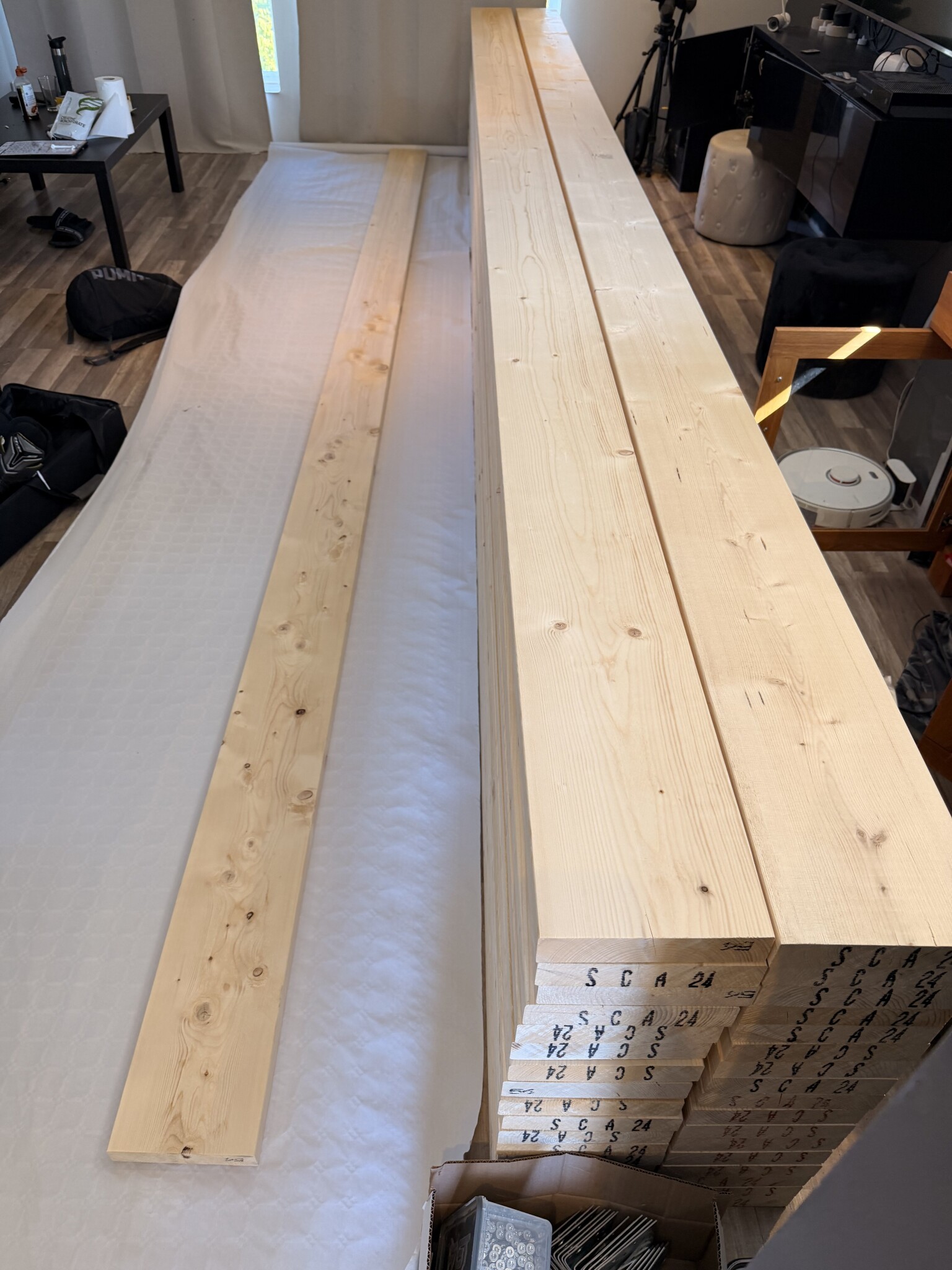

Ska limmskruva ihop 2st 45x220 5.4m lång till en balk som ska monteras inomhus och fungera i bjälklag. Totalt ca 12-13 balkar.
Har köpt

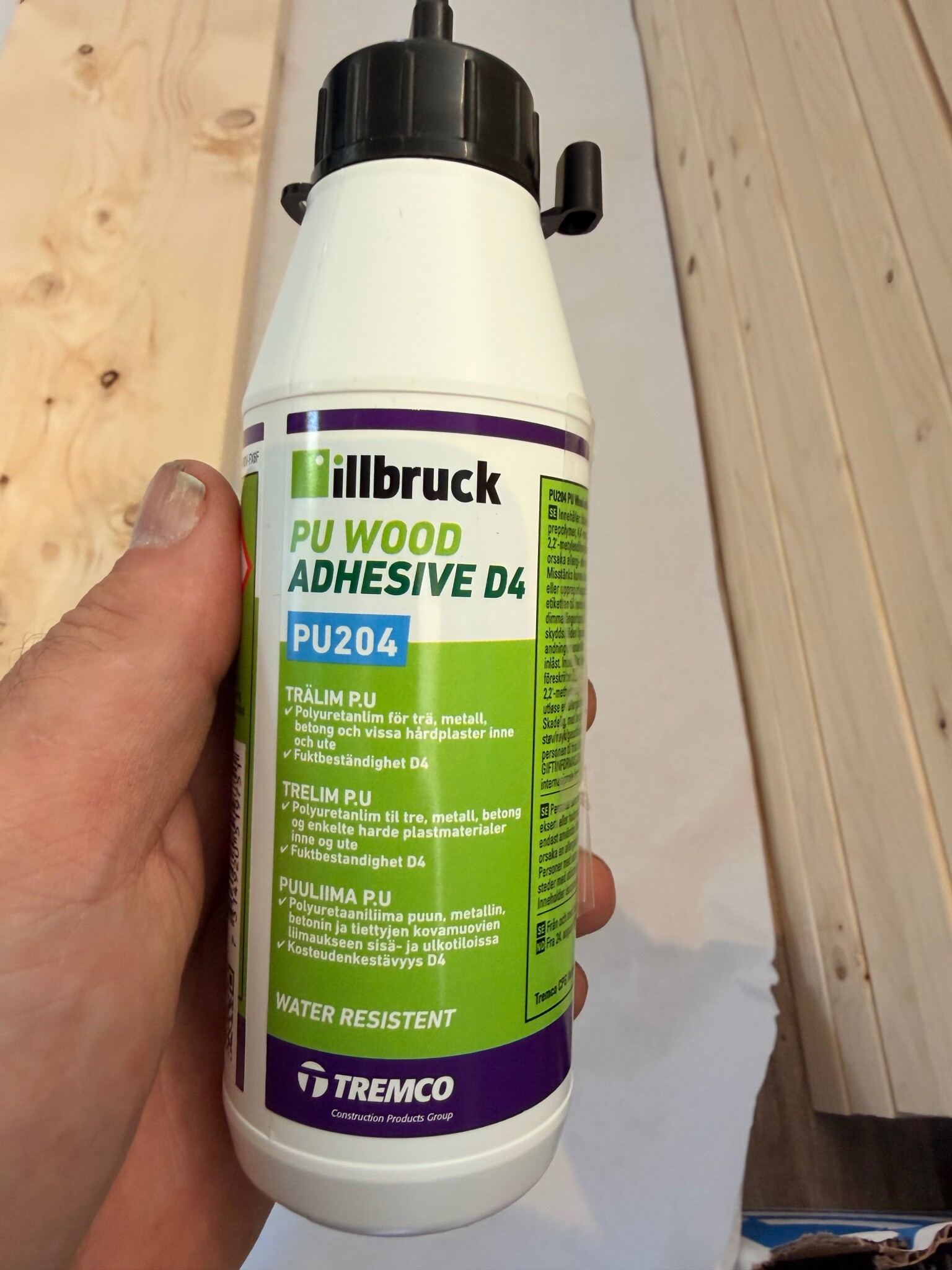

Lim PU204 Trälim D4
Träskruv 6.0x8.0mm
Ska limmet strykas ut med pensel eller läggas i strängar?
Hur tätt sätta skruven?
Ska virket få anpassa sig till fuktighet m.m först?
Är det rekomenderat att använda tvingar eller funkar det lika fint att lägga vikter på?
Några tips på vägen skulle vara grymt <3

Blev ett inköp av 19 tvingar med 4500n.
Penslas ut rikligt.
Tvingar är att rekommendera så bra köp.
Limmet kommer vara starkare än skruven när det väl torkat så jag hade bara kört så många som "känns bra".
Frerider och 1 till
Bakpensel i silikon funkar bra.
Lätt att rengöra efteråt.
När jag ska limma mycket så använder jag en roller.
Frerider
Behöver man verkligen tvingar när man ändå skruvar?
