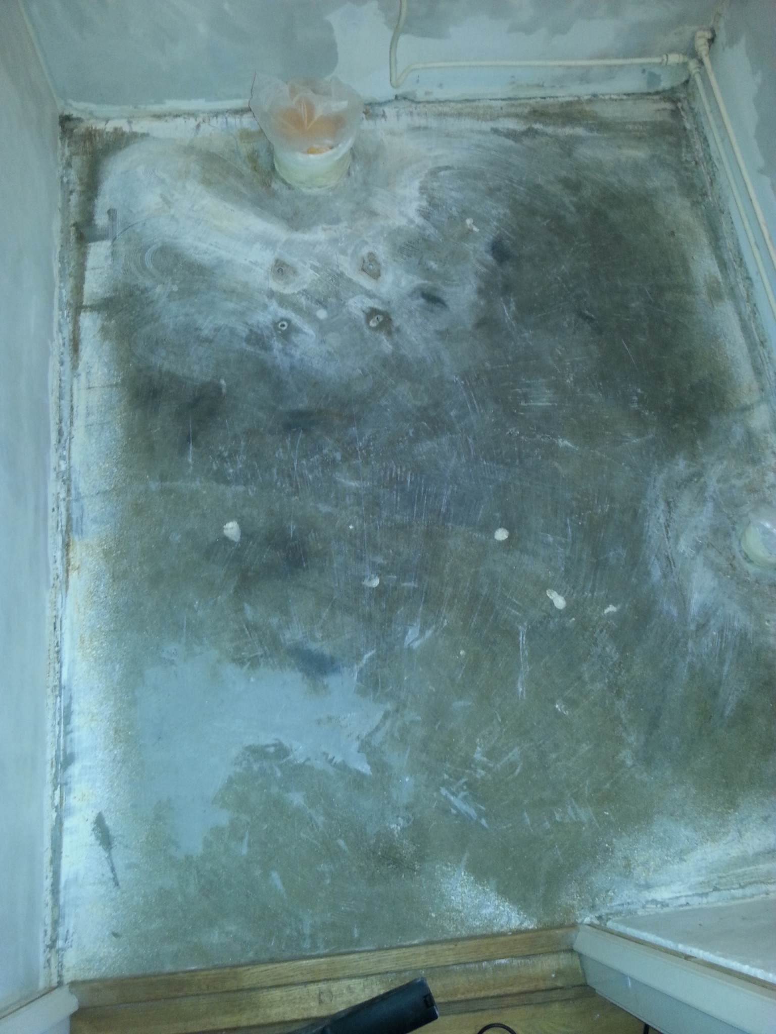

Har rivit ut en liten gästtoa med plastmatta limmad direkt på "utjämnad" betongplatta.
Limresterna sitter som berget, omöjligt att få bort. Luktar också lite illa, vilket kanske är förståeligt efter ca 40 år (Huset är byggt 76).
Bör man försöka slipa bort allt på något sätt innan man går på med nytt underlag och golv? Eller räcker det om får det tillräckligt jämnt, och sedan på med typ Casco Super Prime och ny matta alt. klinkers?
Och är det betongslip/fräs som gäller om man ska lyckas få bort det?

Bort!!
