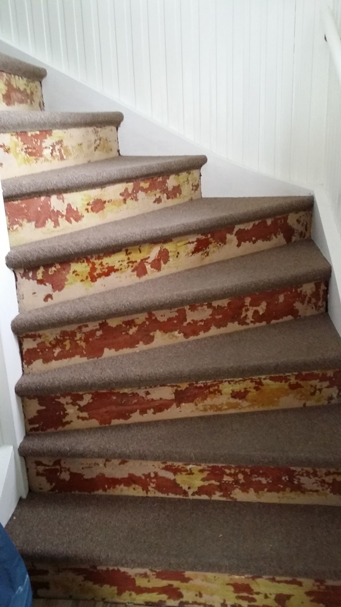

Vi låter mattan vara kvar på stegen och tänker måla vitt resten för att få lite ljusare trappa. läser att man måste ha bort limrester vid renovering av trappa, men det gäller oftast när man vill ha ren trätrappa, ytan vi vill måla är det ju noll slitage på så jag tänkte spackla och måla rakt på som det ser ut på bilden?? Men jag vill inte få merjobb så det är nog bäst att kolla med mer erfarna renoverare först...
Det är säkert okej att låta det sitta kvar, men det blir ju väldigt mycket jobb med spackling istället.
Det missfärgar spacklet så det blir färgskrapan och slitjobb. :thumbdown:
Tipsar om att kleta på färgborttagningsmedel innan skrapning, underlättade jobbet med min trapp ordentligt.

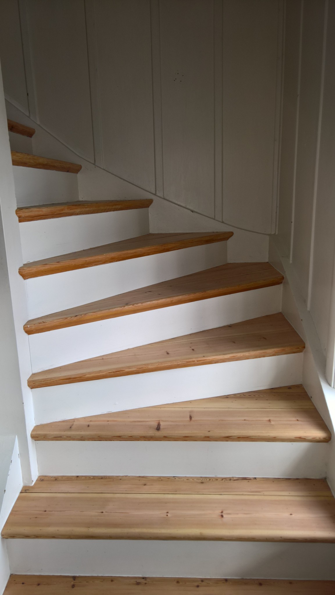

Väldigt lik våran trappa, jag hade samma problem fast föregående ägare hade försökt att skrapa med resultat att det var väldigt djupa repor antagligen från hörnet på skrapan.
Jag tog och kapade till täckskivor av ett gammalt billigt laminatgolv som jag hade rivit ut jag målade dom löst, sen spikade jag upp dom med spikpistol.
