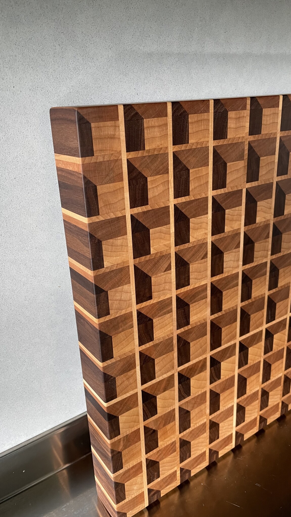

På bild två ser vi att du har blandat edge grain med face grain. Med vissa träslag går det att göra utan problem, däremot finns det träslag, bl.a. ek som har en hög T/R ratio dvs. hur mycket träet expanderar och kontraherar vid fuktförändring i materialet i tangentiell samt radiell riktning gentemot årsringarna. Eftersom det är en skärbräda så kommer den antagligen att vara i kontakt med vatten och bör tas i beaktande.

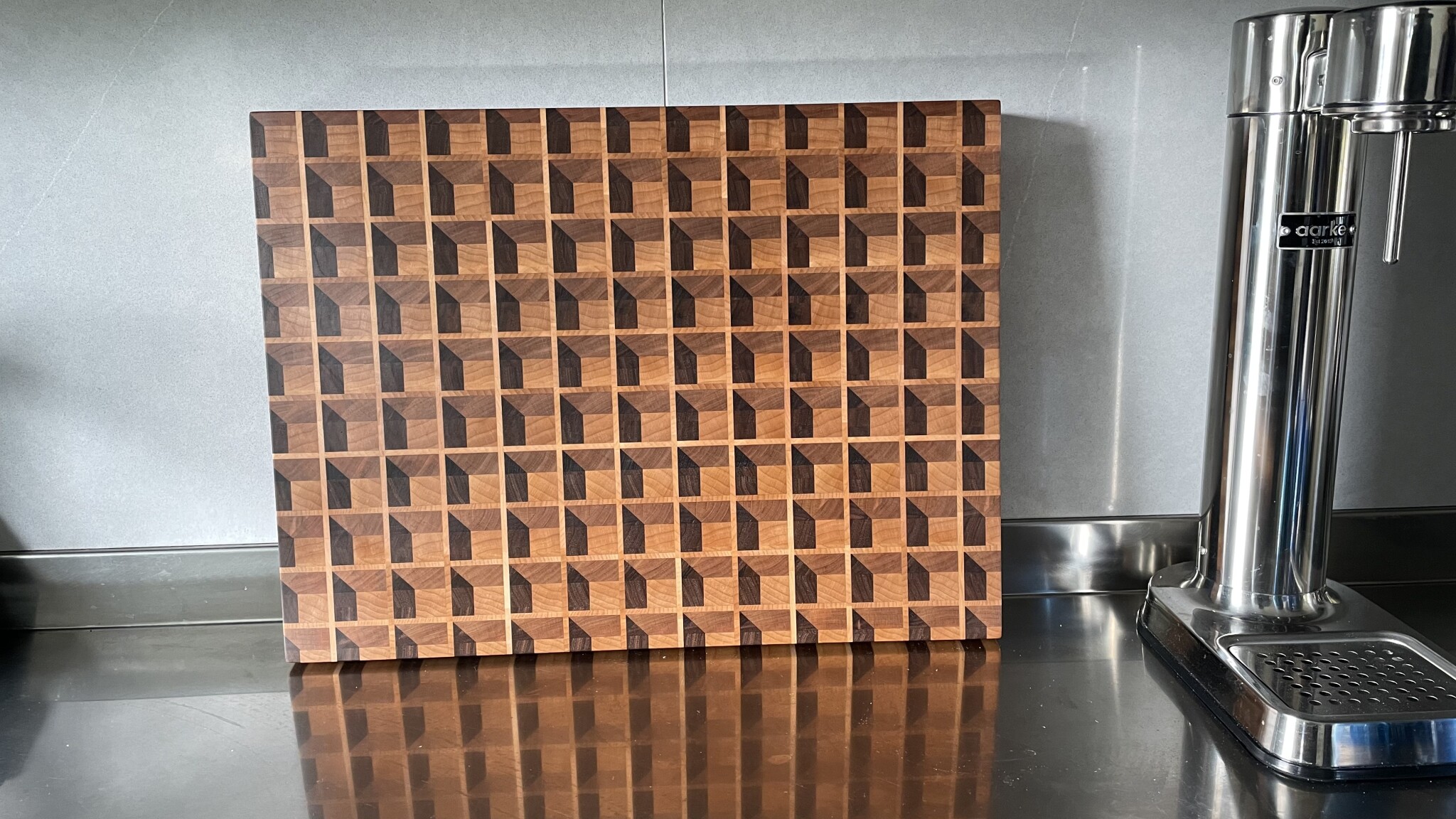

Bild 3 så ser vi en ram runt skärbrädan, samt orientering av fogarna i ~45°. Du behöver ta hänsyn till träets rörelser, som i bild 2.

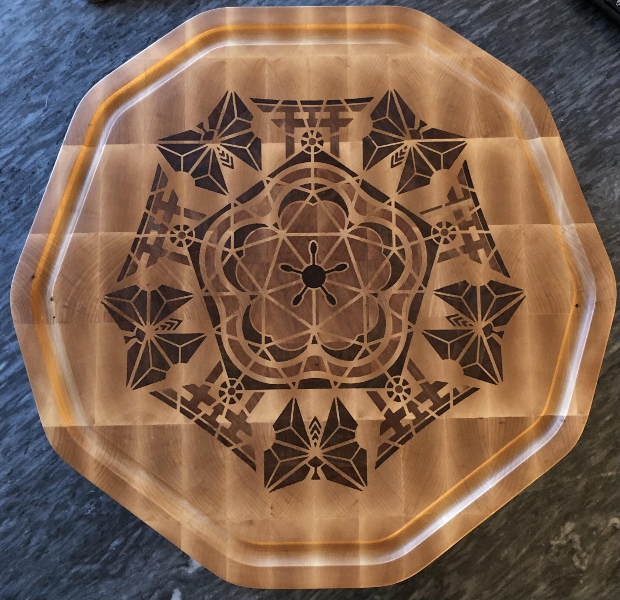

Bild 4 är en bra koherent sammanfogning av stavar, tydlig edge grain skärbräda. Om man ska påpeka något verkar det som mer tryck har använts i mitten och mindre längs kanterna.
