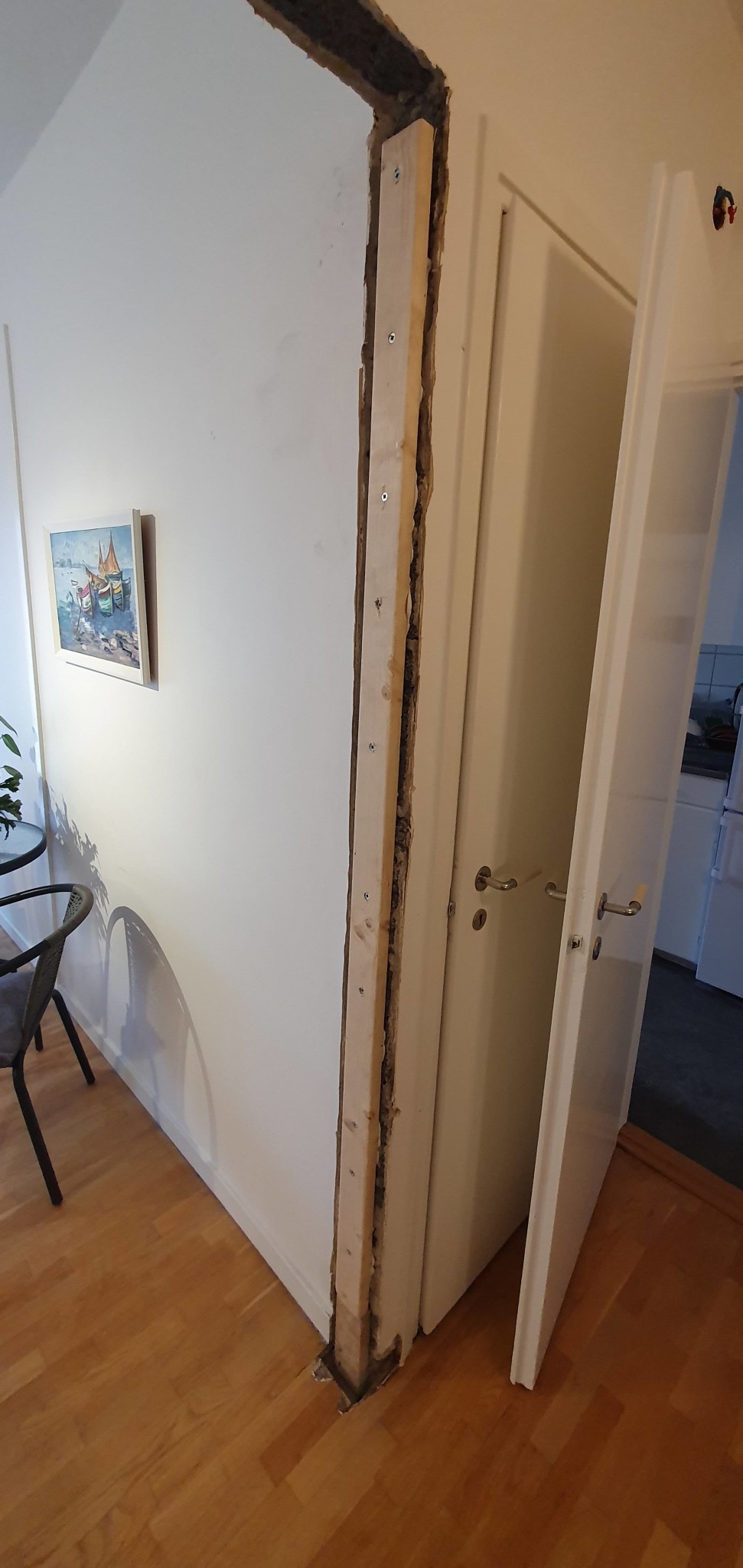

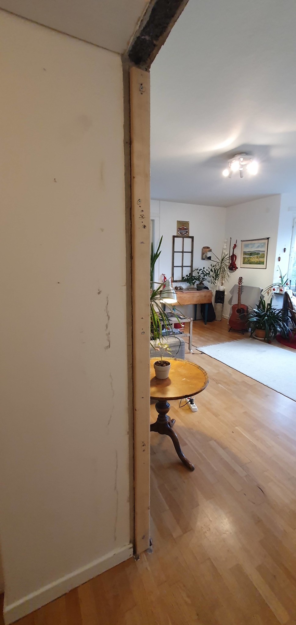

Limma planka på betong och sten/bruk?
Vad gäller väggen med lecasten/lättbetong (eller vad det är), så rekommenderar vissa lättbetongskruv/lecaskruv, medan andra förordar traditionell plugg och skruv.
Om jag använder lättbetongsskruv ska man tydligen inte behöva förborra, utan bara dra skruven rätt in i lecastenen. Alternativt endast förborra regeln.
Vad tänker ni?
Och vilken diameter och längd på skruv behöver man till lecasten/lättbetong? Alltså den delen som går in i leca-stenen.
Vad tänker ni?

Jag hade nog kört plugg och skruva, och då plugg för en 10 mm borr.
Leca skruv är ju lättare och du kan använda längre skruv, men drar man skruven 1 halvt varv för hårt drar man sönder dragkraften.

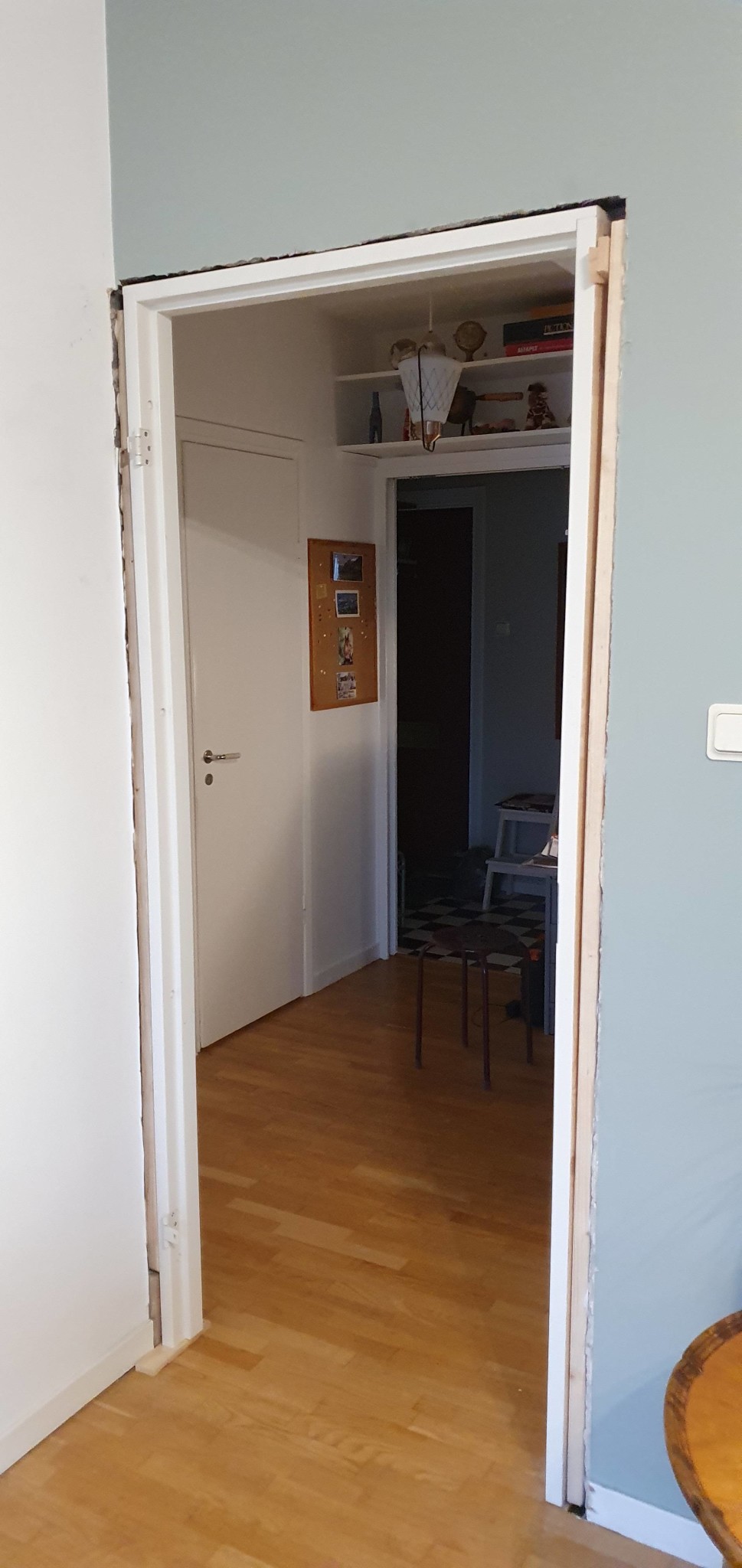

Lite uppdatering. Allt gick bra till sist. Både skruvade och limmade.
Tack för all hjälp
Tack för all hjälp
Allt gick ju fint i vintras att montera och med lister etc blev allt fint.
Men, nu i sommar tar nedre delen av dörren emot precis så att den inte går att stänga. Problemet börjar de nedersta cm. Antingen har karmen eller regeln jag använde för att fylla ut mellanrummet svällt i värmen och högre luftfuktighet. Läs tråden eller se bilden i förra inlägget Tänker att trä till nya karmar ändå ska ha torkat så pass mycket innan de produceras. Regeln däremot var ju färsk och lite fuktig kändes det som. Har ju ingen sockel nedtill, så kanske är det en öm punkt då inget håller emot. Upptill håller mittbiten emot och hindrar såväl karm som regel att svälla ut där.
Vad tror ni? Är det karmen eller regeln som kan ha svällt nertill? Eller något annat som hänt? Snap in-gångjärnen är det inget fel på och kan ju bara justeras upp och ner.
