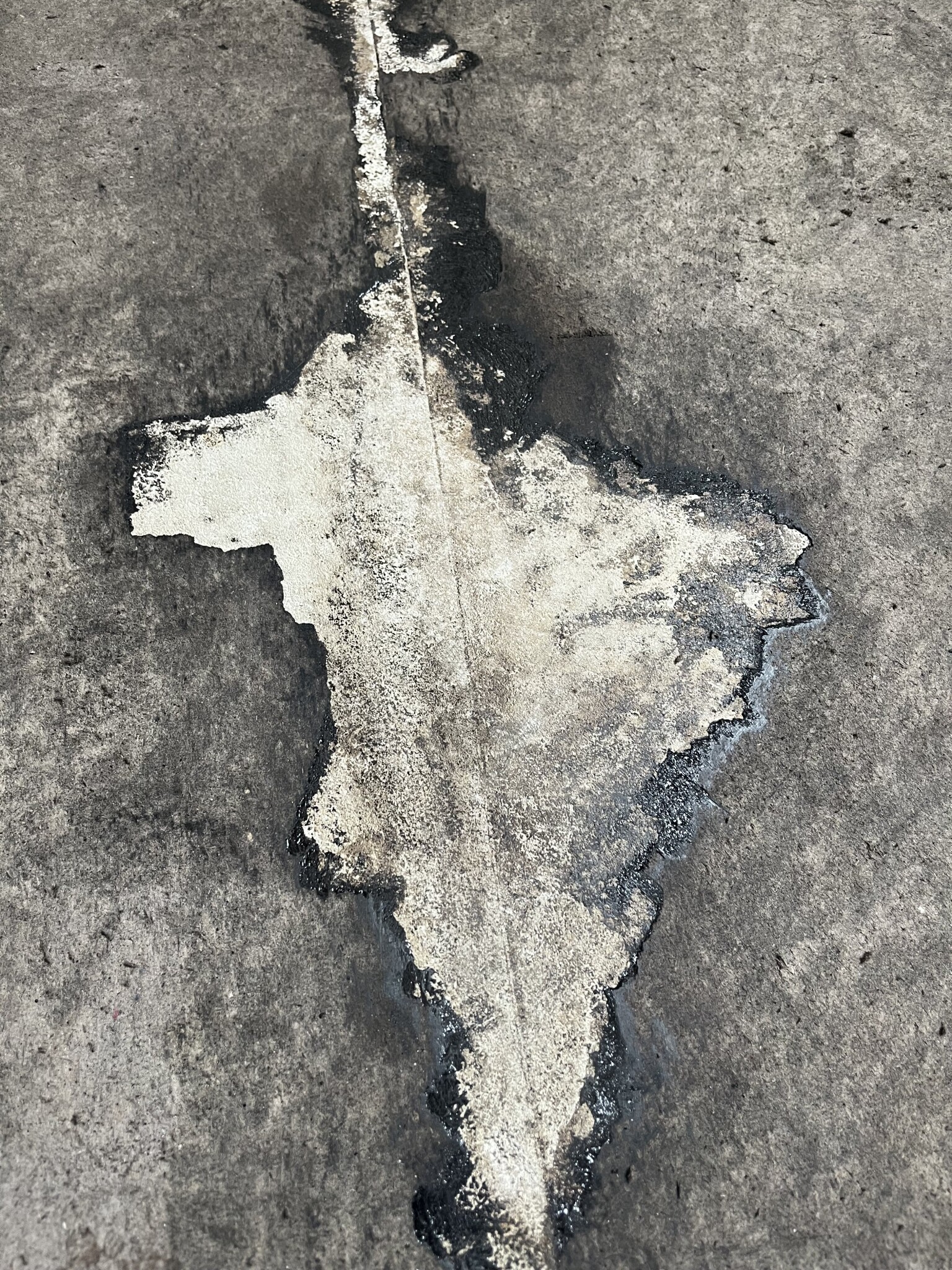

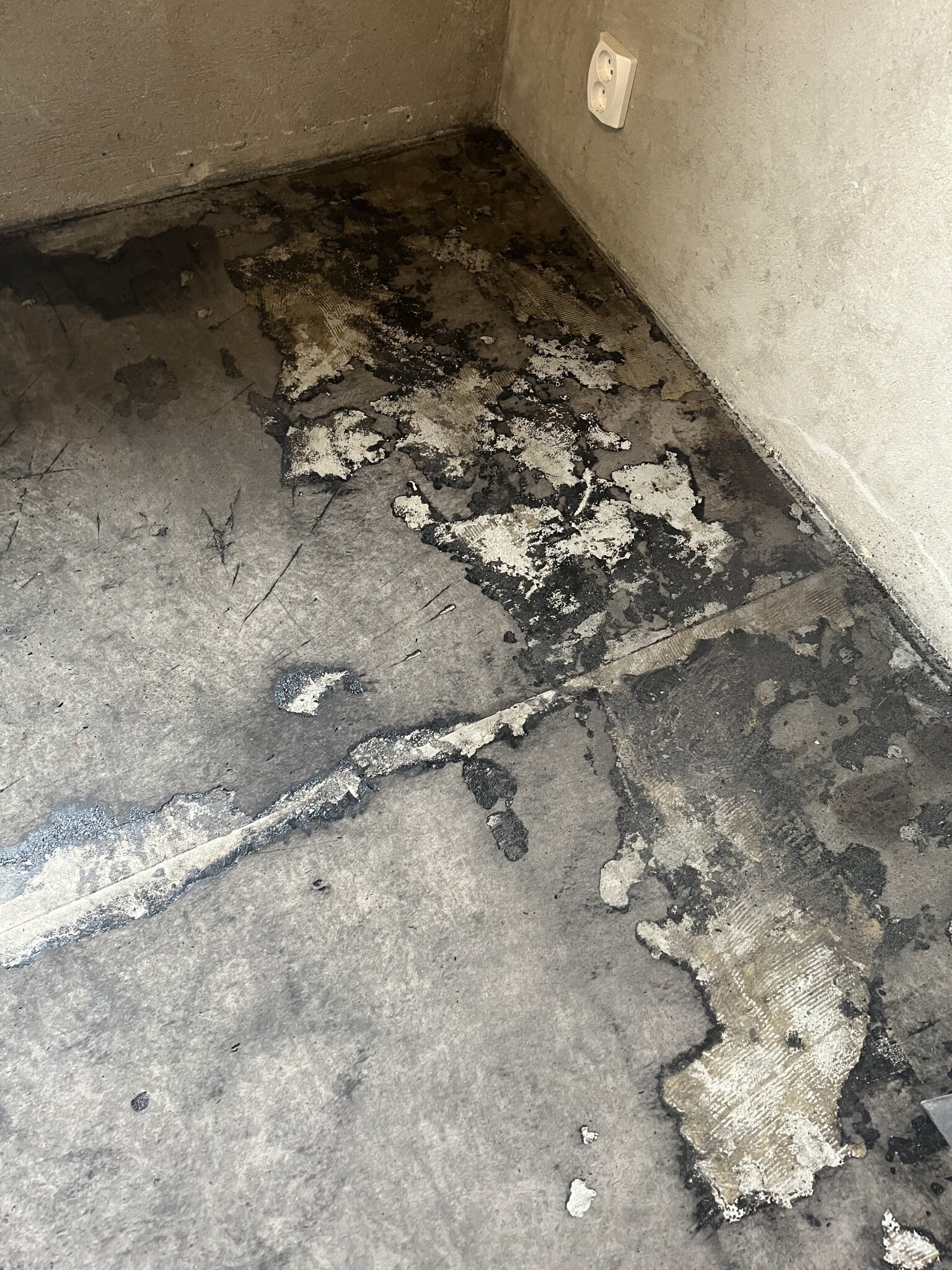

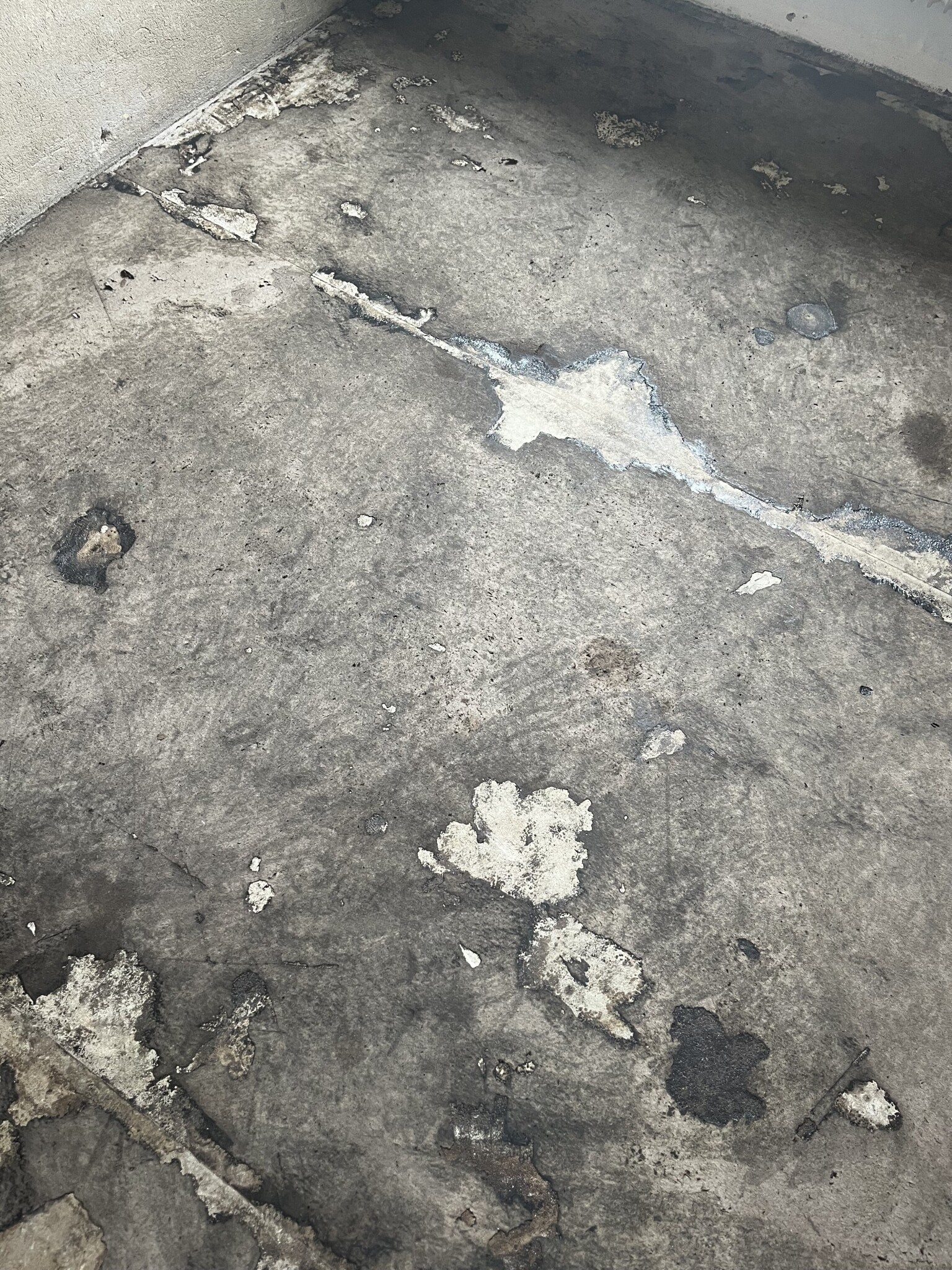

Vi har rivit ut lite golv och det sitter kvar limmad grålumpspapp på betongen som är extremt svår att få bort.
Har tidigare haft detta och det slutade med att vi hyrde in en firma som slipade bort det (dyrt)
Har någon tips på hur man kan få bort nedan själv? Typ något lösningsmedel eller är det betongslip som gäller?
Jag har beställt en 125mm skiva för att testa på vinkelslipen med dammsugare. Typ nedan:
https://cuttingtools.se/products/sl...L2KSVNUdM9VdIT9ROrqVQcczERHIHDrsaApmzEALw_wcB
Men tar gärna tips på andra typ av skivor som inte bara smälter limmet!
Jag har skickat in 3 golv för asbestanalys och alla har kommit tillbaka negativa.
Tacksam för
Tips!

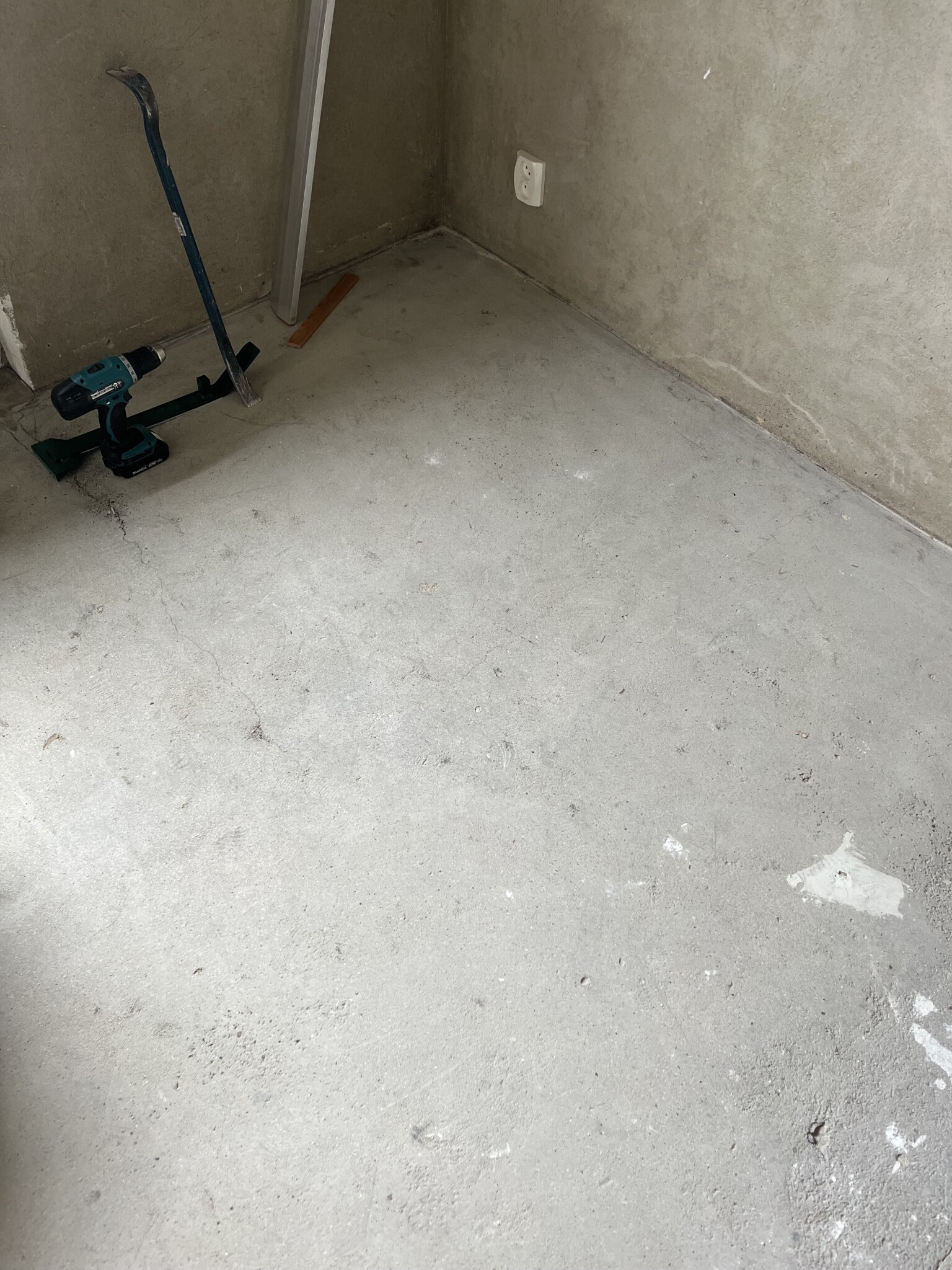

Det fungerade utmärkt att få bort både papp och det mesta av limmet med nedan skiva:M Makoz skrev:Hej!
[länk]
Tacksam för
Tips!
https://www.amazon.se/dp/B00ECVVQ10...=1&sp_csd=d2lkZ2V0TmFtZT1zcF9waG9uZV9kZXRhaWw
Körde denna och en finare för att städa upp små rester. Se nedan om någon annan har samma fråga:
