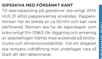

Som vanligt mycket snack och hittepå runt dessa remsor. Det finns branschstandarder att följa, finns hos alla gipsskivetillverkare. Det är YBG's dokument man delar.
Beskrivningarna av hur man gör har ändrats lite över tid men att spackla eller limma remsan har alltid varit två fullgoda alternativ. Att man ska använda papper och inte glasfiber är tydligt:
Idag förordas vävlim i förstahand vid raka kanter och innerhörn:
Att yrkesmålare spacklar in remsan är ju helt självklart eftersom det går fortare och det saknar betydelse att man måste ha två olika sorters spackel.
Spackla fasningen mellan skivorna (inte försänkningen), lägg på ordentligt med vävlim med rätt torrhalt (se ovan), använd lämplig roller, torka av med fuktig trasa. Spackla när det torkat.

Det är precis som @MathiasS skriver ett fullgott alternativ till att spackla in remsor.
Glasfiber är däremot inte rätt alls, även om det fungerar i de flesta fall. Men vad är syftet med att göra avsteg när det är så lätt att göra rätt?
Sa inte att det inte fungerar sa att det inte är idiotsäkert som många fått det låta som. Sen så är det ett moment som tar extra tid så Sätter heller glasfiberremsa på vägg än börja limma pappremsor iaf i försänkta skarvar. 100% lyckade resultat.mexitegel skrev:
Precis. Vi har _ett_ resultat där det inte fungerat eftersom utförandet inte var riktigt rätt. På vilket sätt menar du att det bevisar att det inte fungerar att limma remsor?
om man inte spacklar in pappremsa
Bygger man åt sig själv så kan man välja om man vill göra det fackmannamässigt rätt eller inte. Vill man bygga fackmannamässigt så är det pappremsa som gäller enligt YBG som gipsskivetillverkarna pekar på.
Limning är som sagt fullgott alternativ, men det är helt riktigt ett extra moment.
