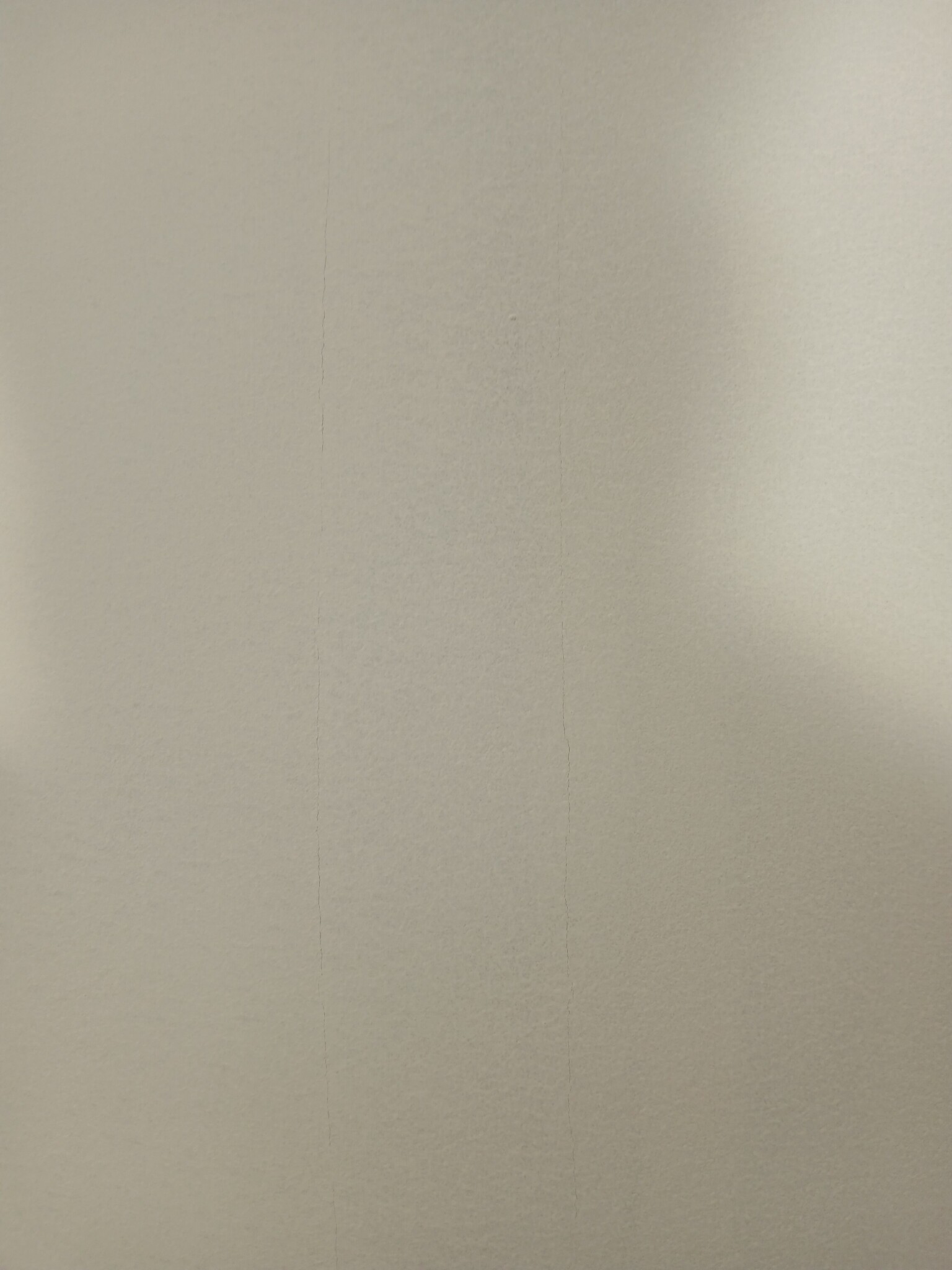

Hej alla byggare! Jag är en glad amatör dom satt gips i tak och väggar i äldre hus. Jag blev rekommenderad att använda våtrumslim för att limma remsor mellan skivor. Momentet har sett ut som följande:
1. Limmar rikligt i skarv/försänkning
2. Sätter pappremsa
3. Trycker fast pappremsan med pensel
4. Penslar bort överflödigt lim (blir sannolikt någon grad av lim kvar ovanpå remsan)
5. Låter lim torka 24-48h
6 Spacklar över ca 3 ggr
7. Slipar

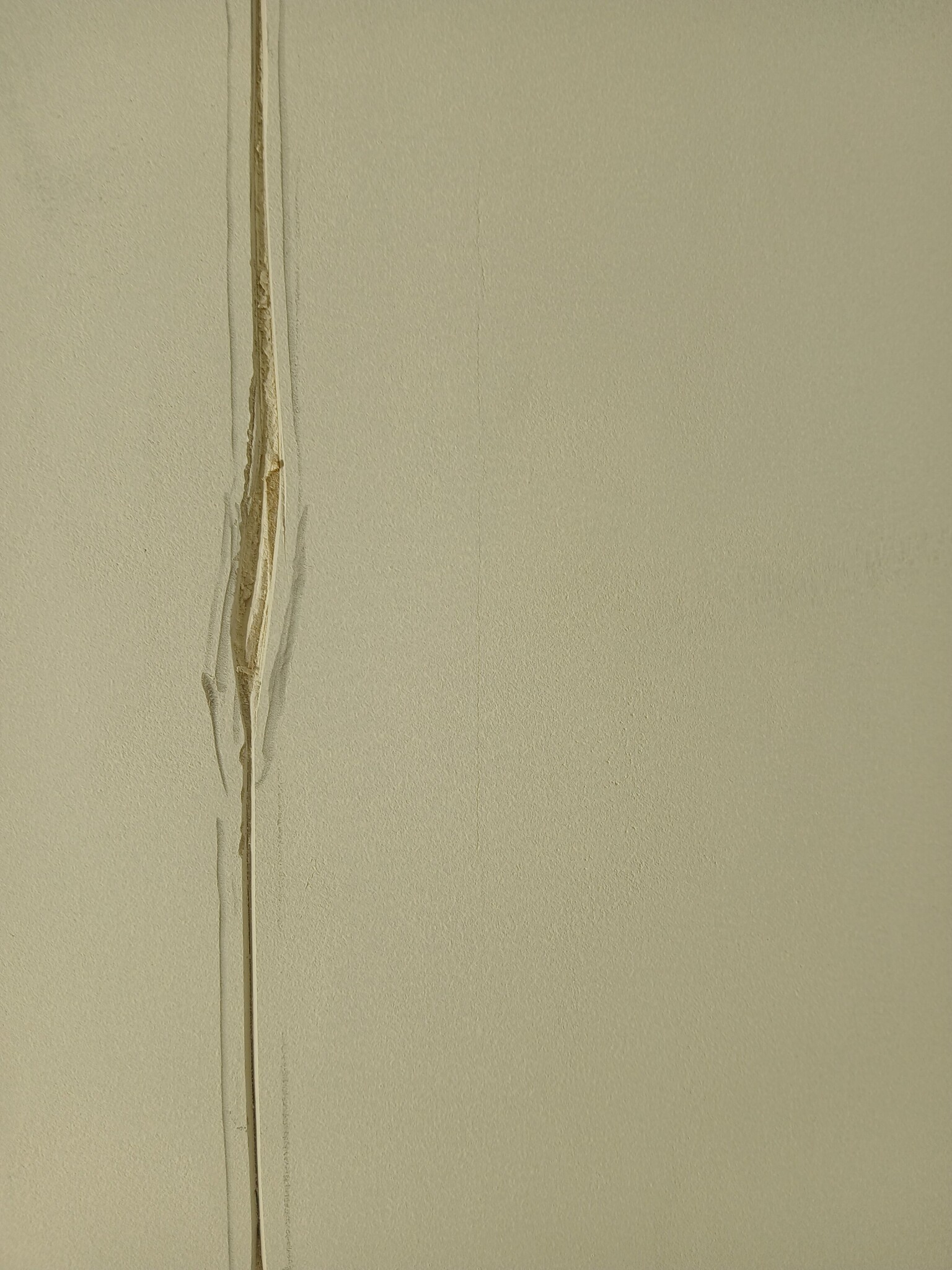

Redan någonstans mellan andra och tredje spacklingen så syns en mycket tunn spricka längs pappremsans kant från golv till tak. Jag upplever att remsan sitter bra när jag känner på den efter torkning av lim. Ändå spricker det upp. Vad är felet? För mycket lim? För lite lim? Spacklingen som görs fel?
Jag limmade även ovanpå remsorna för ca 6 mån sedan men fick sen höra att det var fel. De remsorna verkar dock inte spruckit upp. Just nu skär jag ut ett "V" samt ytterkanterna av remsorna för att därefter spackla på nytt. Mycket extrajobb. Hjälp!
