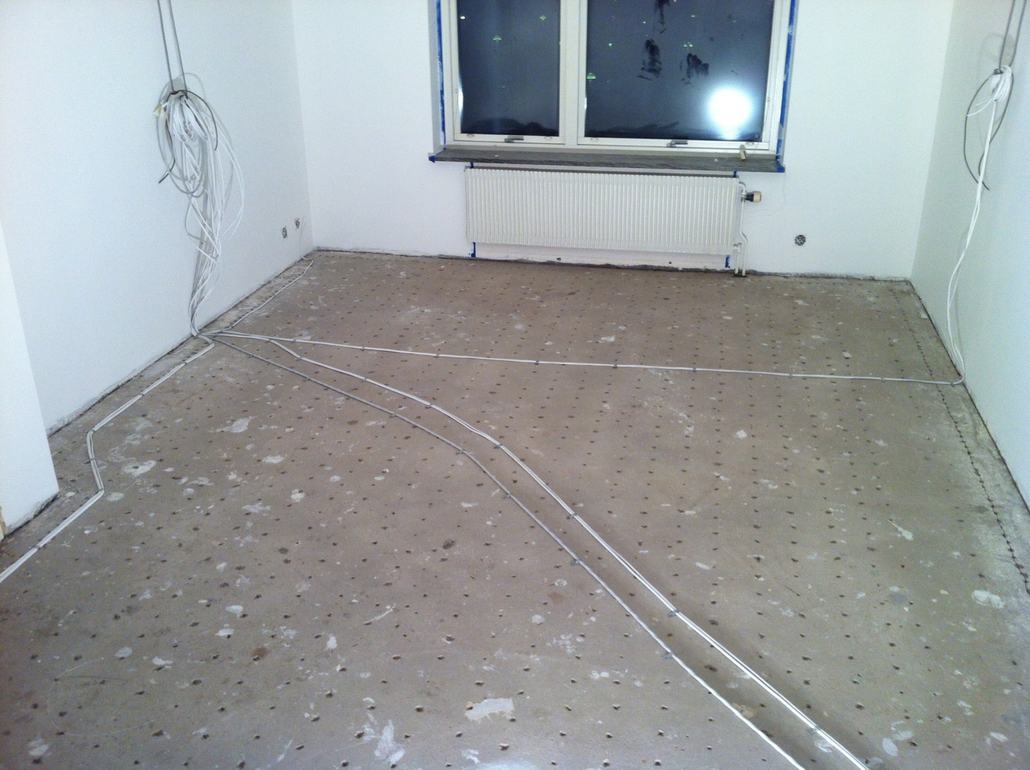

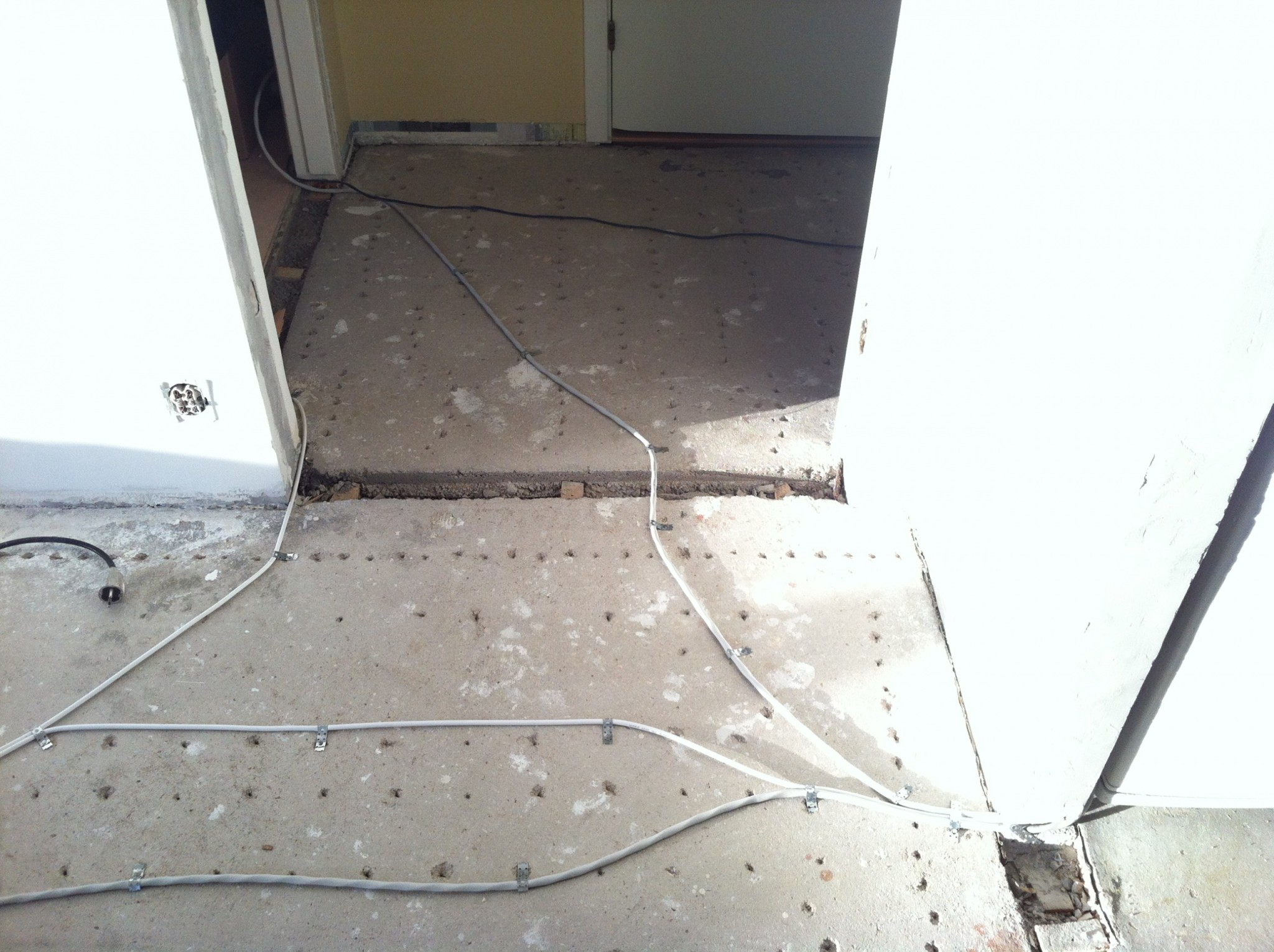

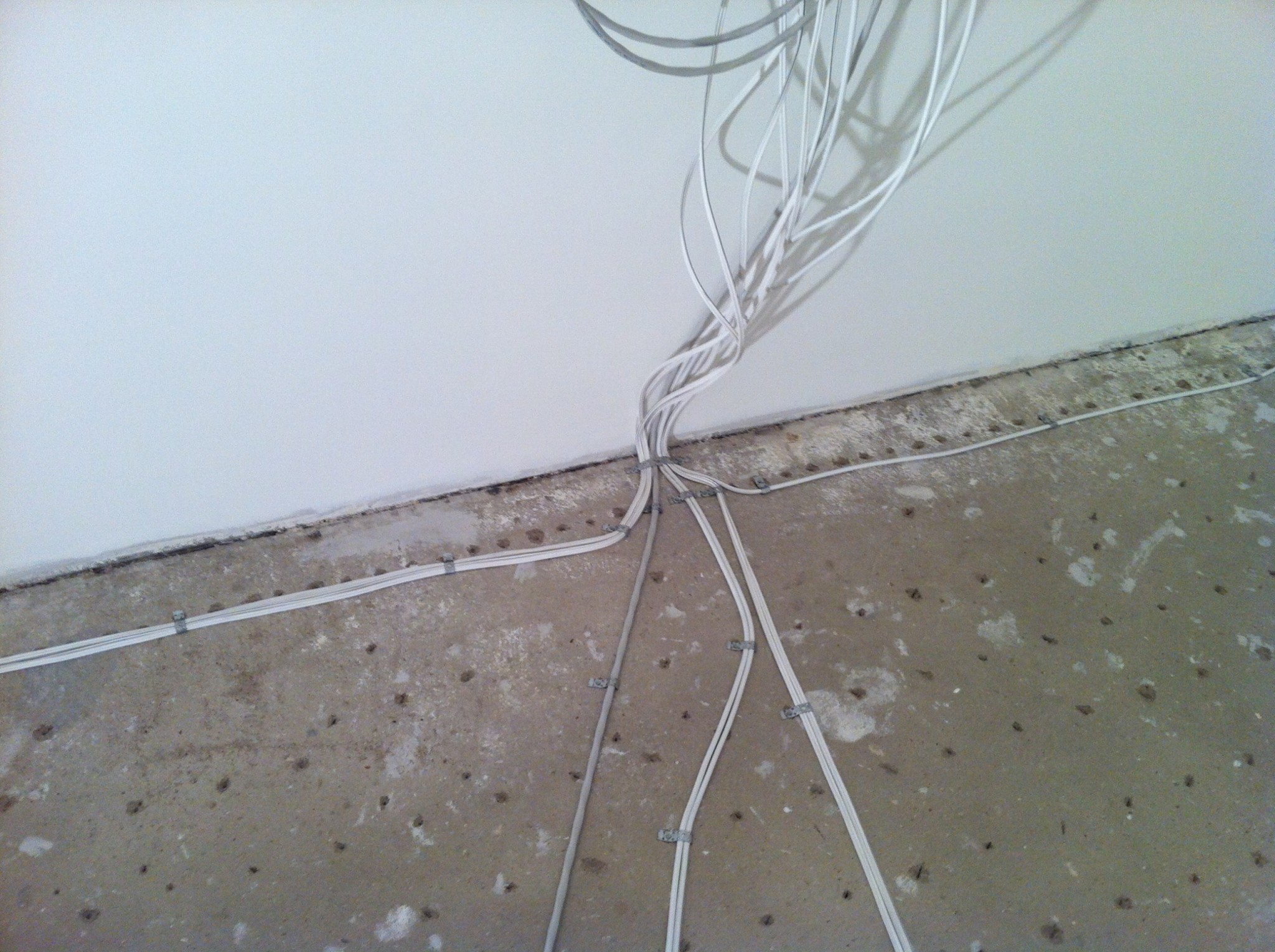

Sådär!
Tänkte bara skriva hur det gick, om någon i framtiden vill göra samma sak.
Limpistol gick underbart smidigt. Fäste bra och verkade inte skada någon kabel (testade med en avklippt bit av nätverkskabel, och ingenting smälte vad jag såg.
Så nu är allt klart inför flytspackling. Igår limmade jag alla kablar, hängde upp dem längs väggarna och primade hela golvet.
Kabelhärvan ni ser är till den framtida TV-bänken.
Närverkskabel, högtalarkabel till kök, balkong, bakre högtalare och antennkablar till kök och sovrum.
