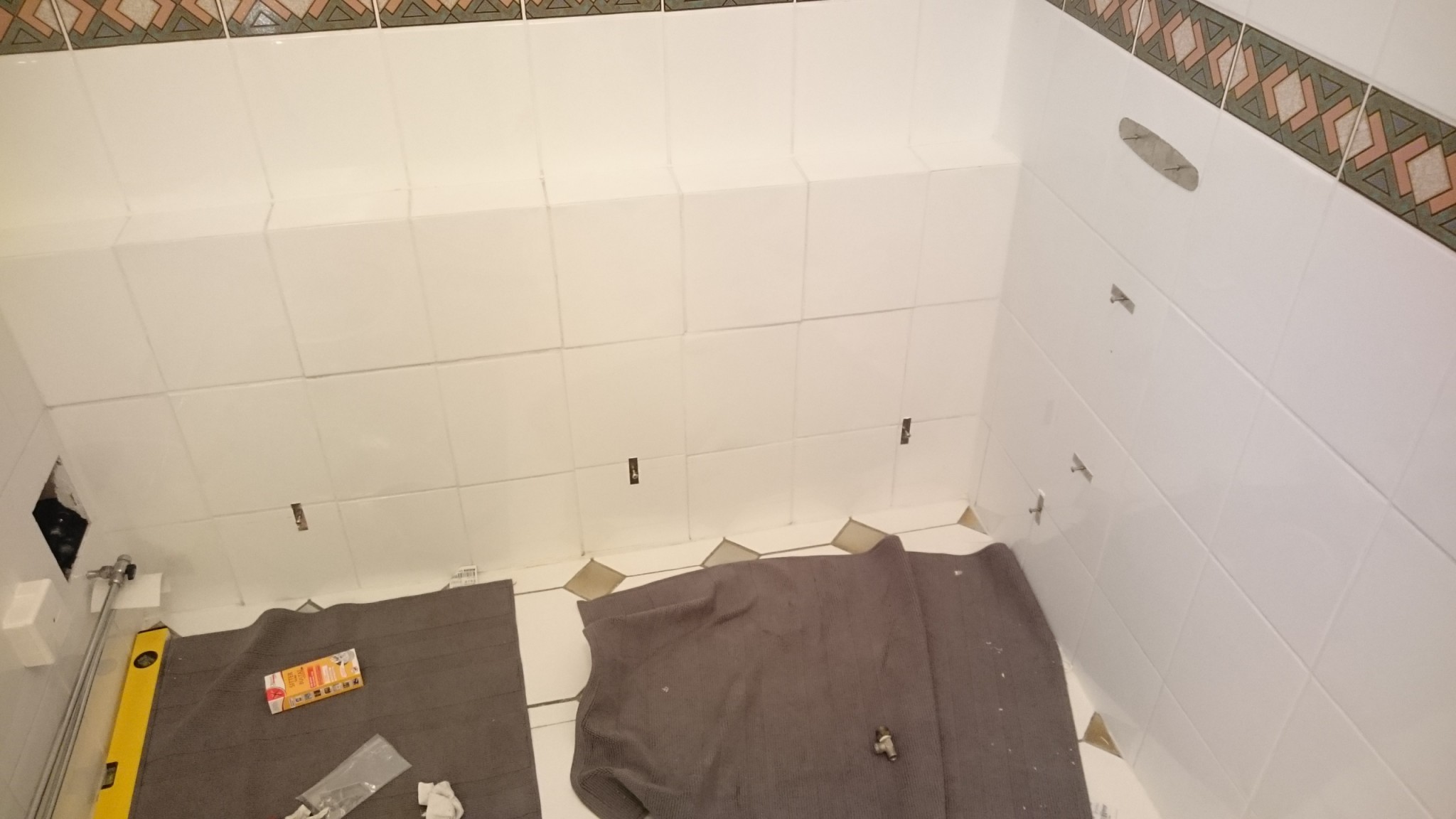

Har bestämt mig för att limma och det är tydligen inte många rörmokare som kan eller vet det. Har iaf. hittat en som har limmat rörklamemr med glabete åtminstone. Vi arbetar just nu... lite kladdigt är det och nervös är man. Hela blandaren väger 3,5kg. Så man hoppas att den som lade kaklet har gjort det förbaskat bra.
Återkommer med bilder.

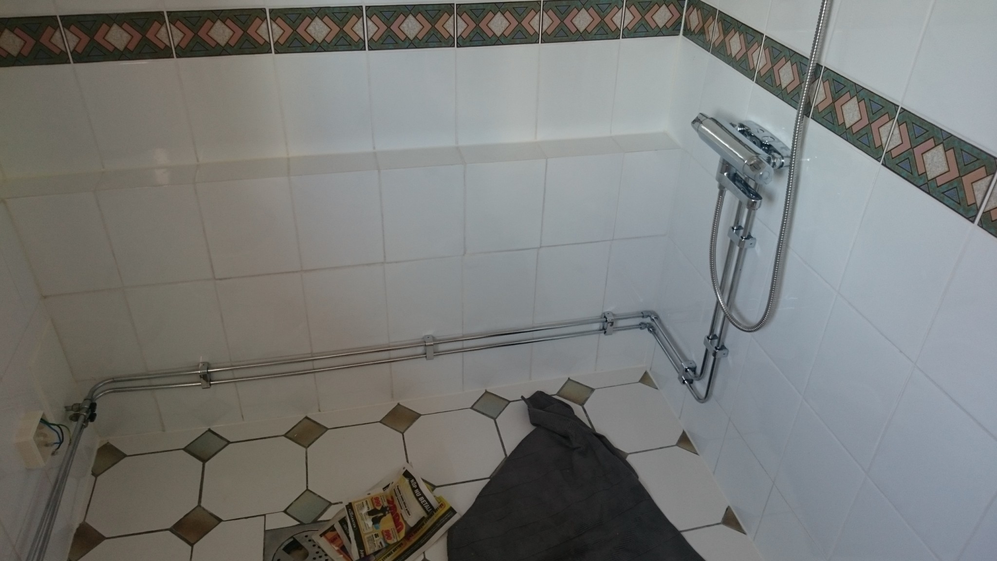

Nu är det klart, Jag måste säga att det blev riktigt bra och framförallt att det sitter stabilt och fast. Tog en dag längre än planerat men behövde inte betala för den dagen eftersom jag delar med referenser samt bollade lite med rörmokaren under installation. Alla vinner på det.

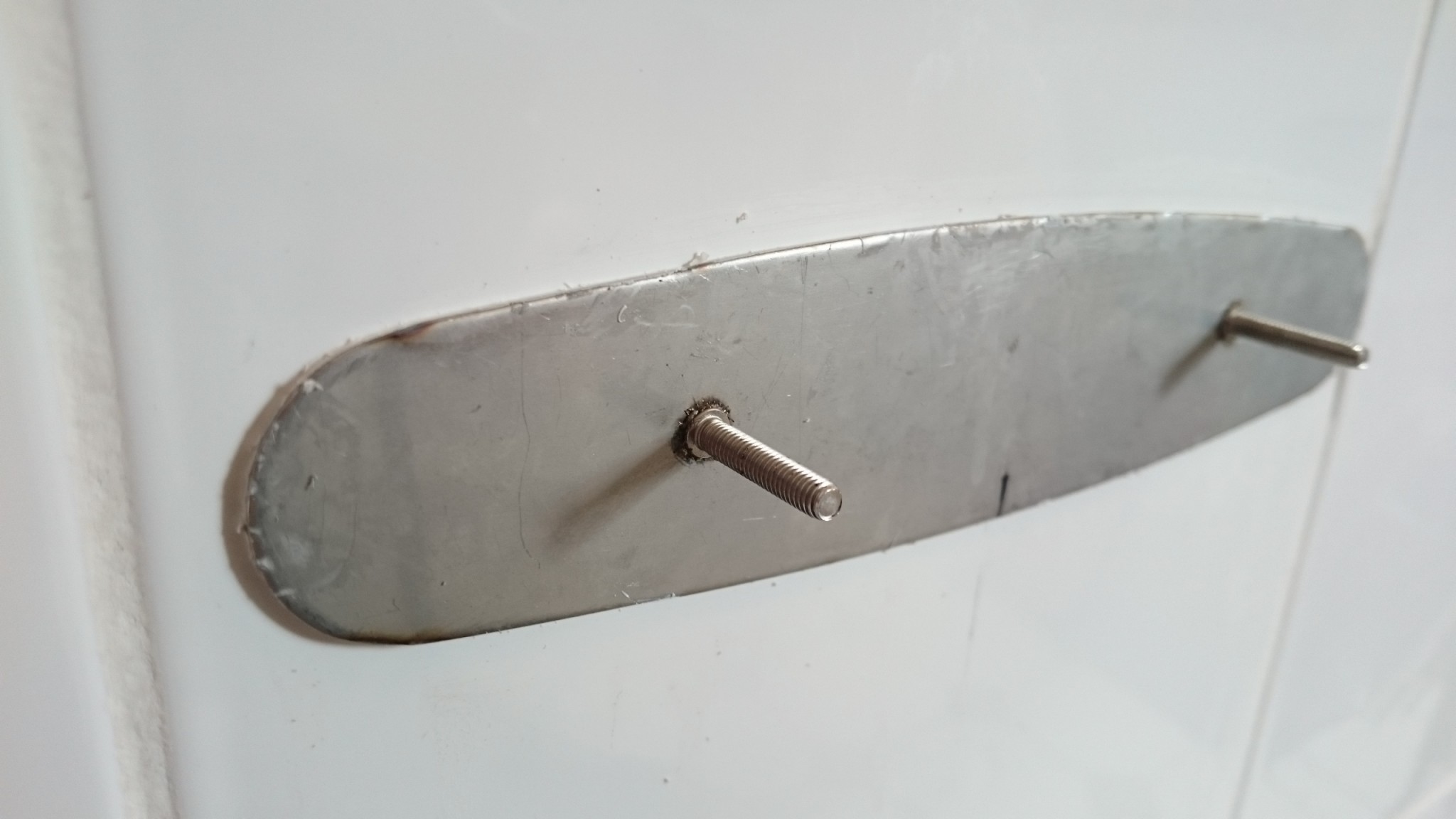

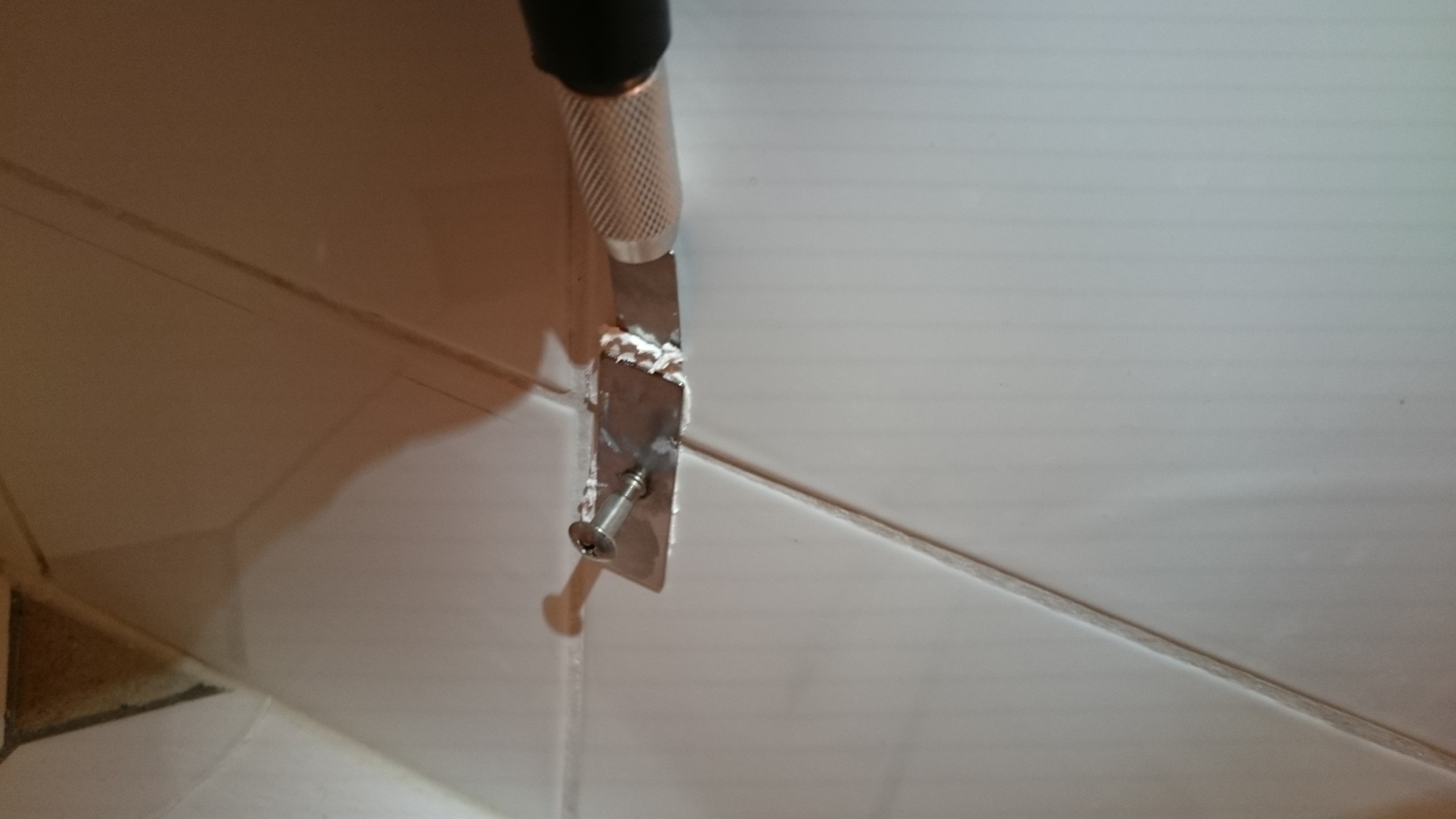

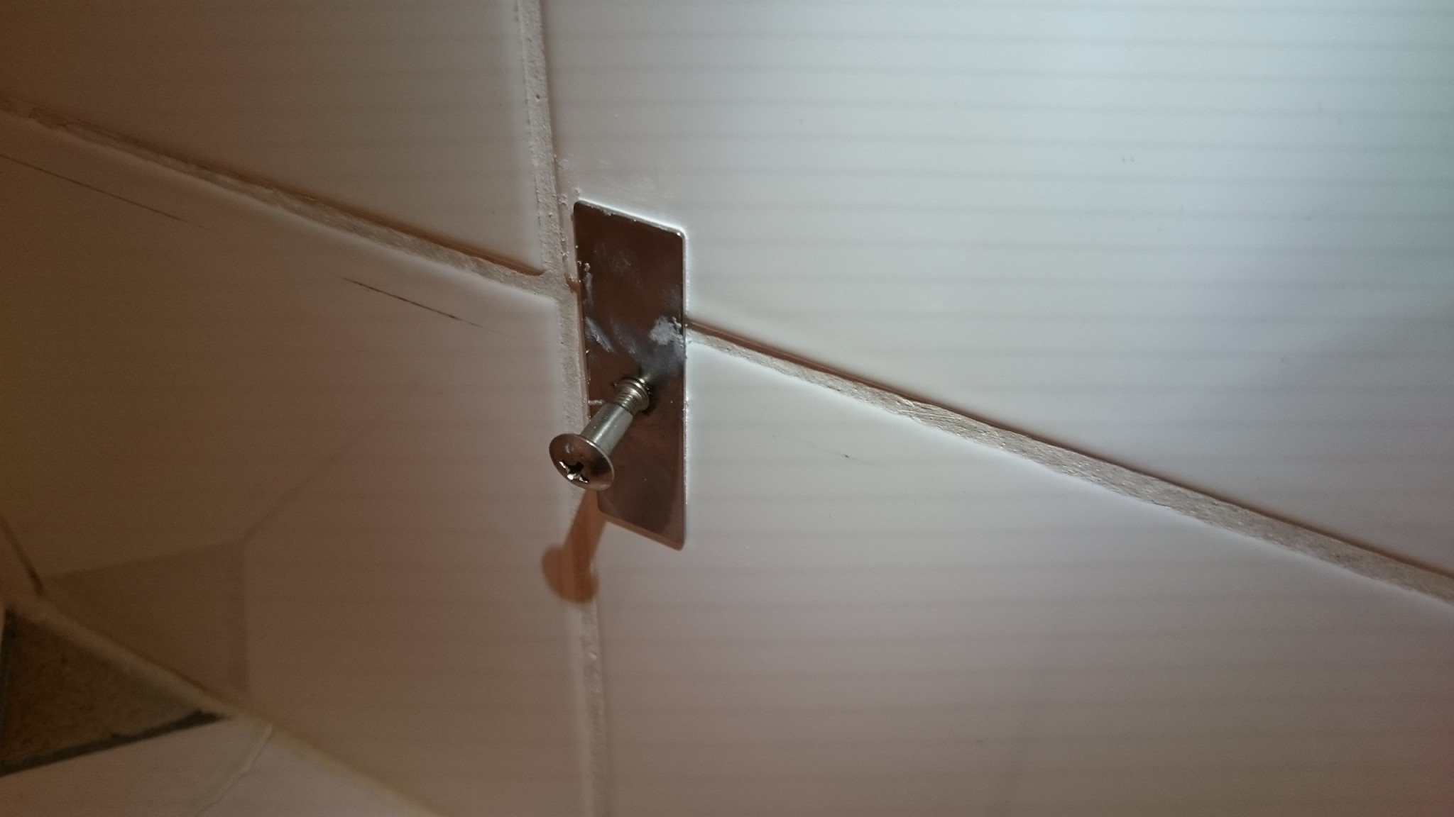

Det som limmades med limbrickor och glabete lim är:
Blandarfäste för Gustavsberg
Limbrickor för rörklamrar.
Notering: Duschstången från gustavsberg är förberedd för glabete limning. Inga limbrickor behövdes.
Skär enkelt bort överflödig lim med en platt hobbykniv.

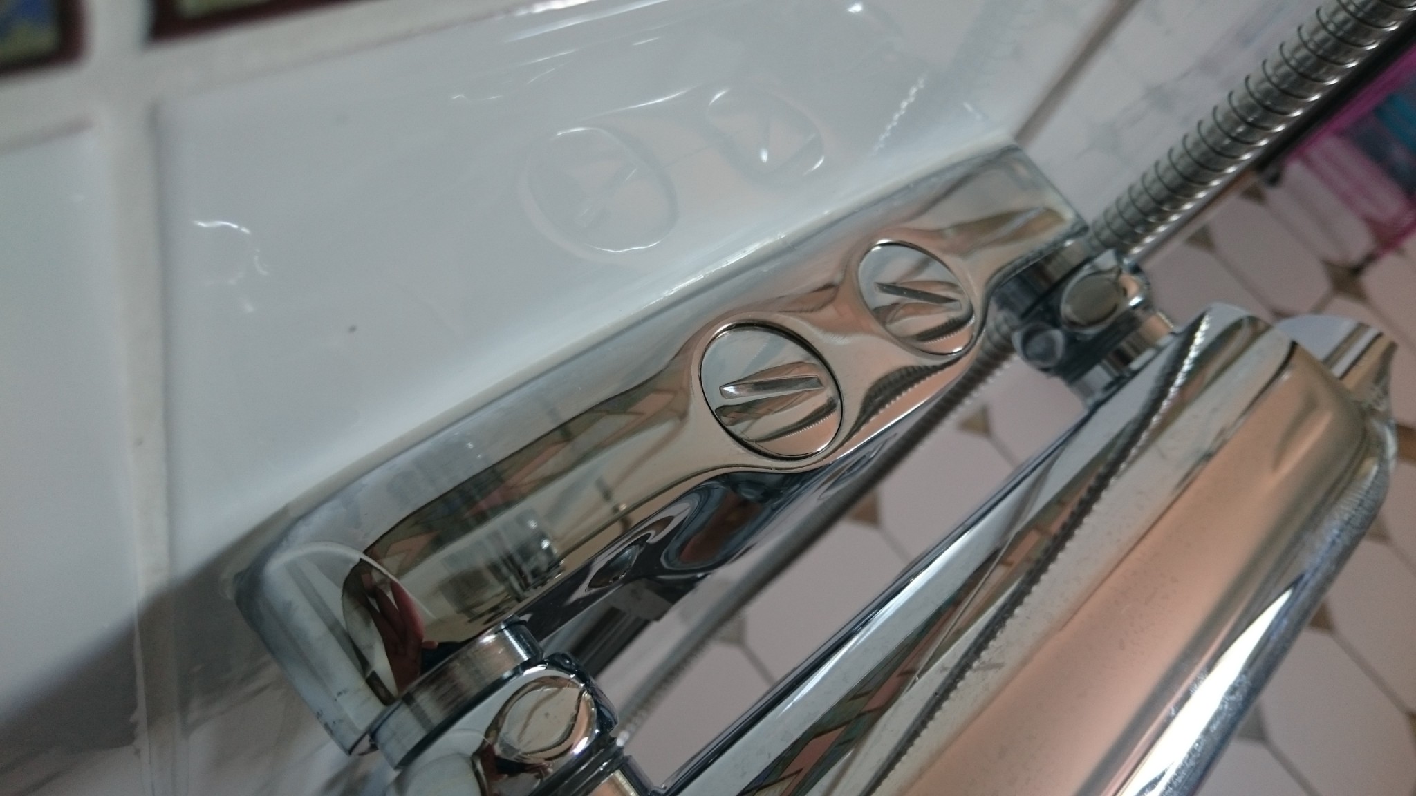

Lade en tunn silikon sträng för att dölja brickan. Hela brickan är någon mm mindre.
Notering: Det går att använda FM mattsons blandarfäste... den är ca 0,5-0,8 mm kortare i djupet. Då får man blandare lite kortare för den petige. Med en vridbar pipp är nästan ett måste annars ser det lustigt ut när en fixerad badkarspip går ut 21 cm, samt mindre risk att man skulle använda pipen som ett handtag. Nu är den strax under 11,cm.
