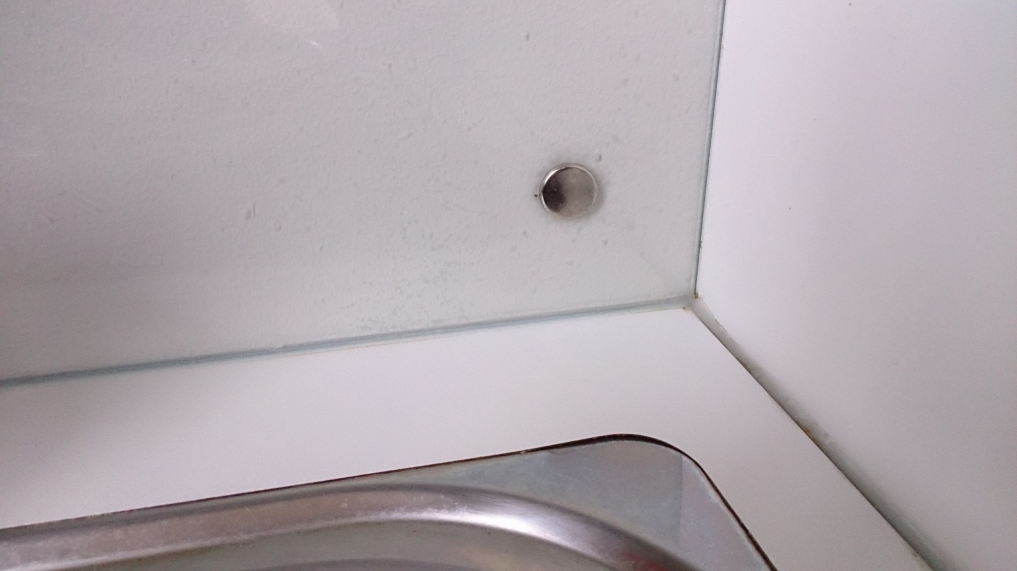

Vår bänkskiva i någon sorts melamin börjar släppa mot den rostfria diskhon i ena hörnet. Se bild.
Hur fixar man bäst detta?
Lim? (Vilken sort?)
Silikon???

varför den släpper är att det kommit fukt.
har fixat köket själv?
Tror det beror på att vi har haft diskmedlet stående där så att det alltid är lite fuktigt i det hörnet... (korkat, ja visst)

ok. silikon så det inte blir mer. men silikonet kan göra det värre också. så det är svårt
Känns som det kan vara svårt att få in silikon tunt och bra.
Själv funderade jag nog mest på tvåkomponentslim?? Vad tror ni om det? Det finns väl vattenfasta sådana?

Oavsett viket lim som används så kommer det inte att fästa om det finns rester av diskmedel eller smuts/fett eller dyl. :S
