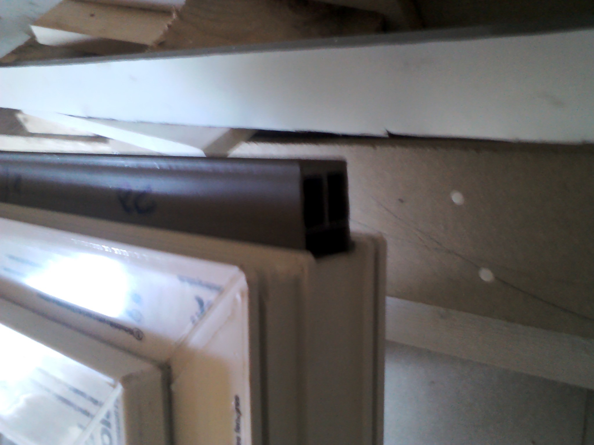

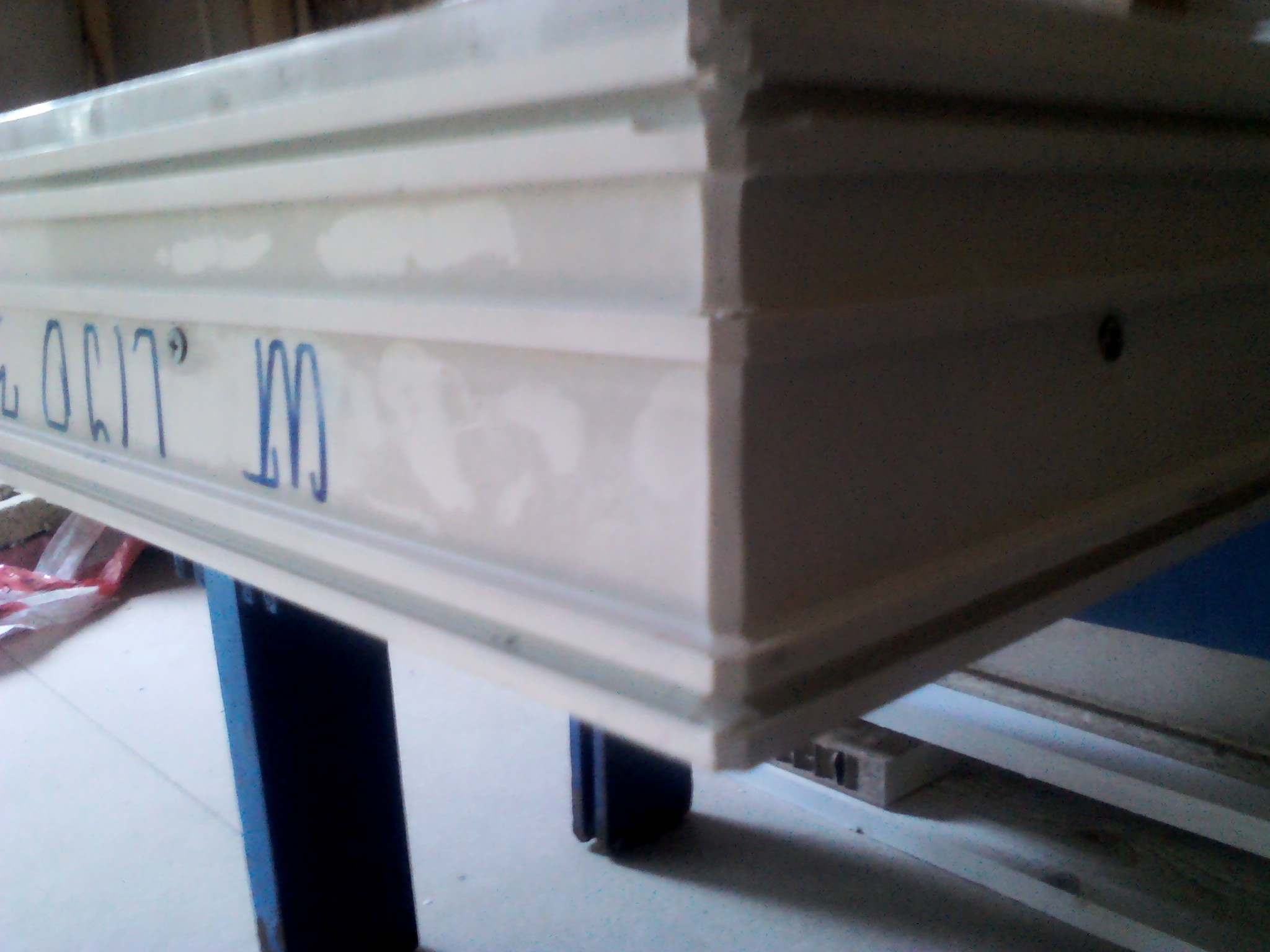

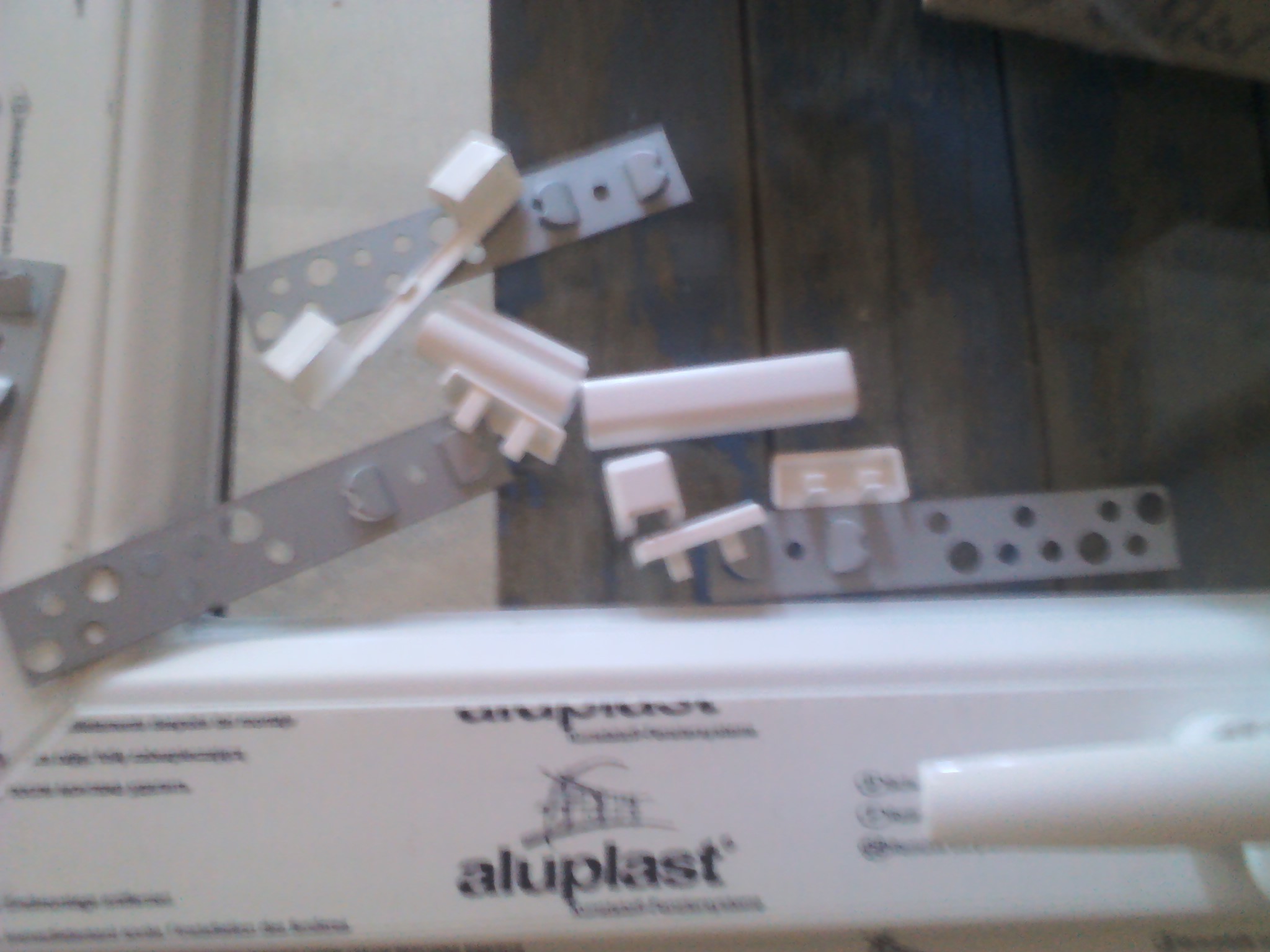

Köpte 2st PVC fönster från Lijo /stollar förra året. Skal montera dessa på fritidshuset.
Hittar ingen manual eller annan info hur man monterar dessa.
Är det inte så att man vrider in metallskenorna i ramen(spåren) i fönstet innan man monterar fönstret. Inga skruv medföljde till monteringen eller(Något förslag någon?)
Och en massa plastbitar är med också. som jag inte riktigt vet vart dom skal vara. Fönstrerna är rejält tejpade. Har ej tagit bort den ännu. Tänkte ta bort den när jag har monterar fönstren.
IAf här lite bilder..
Du kan hitta flera monteringsexempel på youtube.
De vita plastdetaljerna är antagligen för att täcka dräneringshål samt beslagen.
Den bruna stora listen ser ut en transportlist. Den vill du antagligen ta bort om du inte tagit i för kung och fosterland när fönstergluggen dimensionerades ;-)
