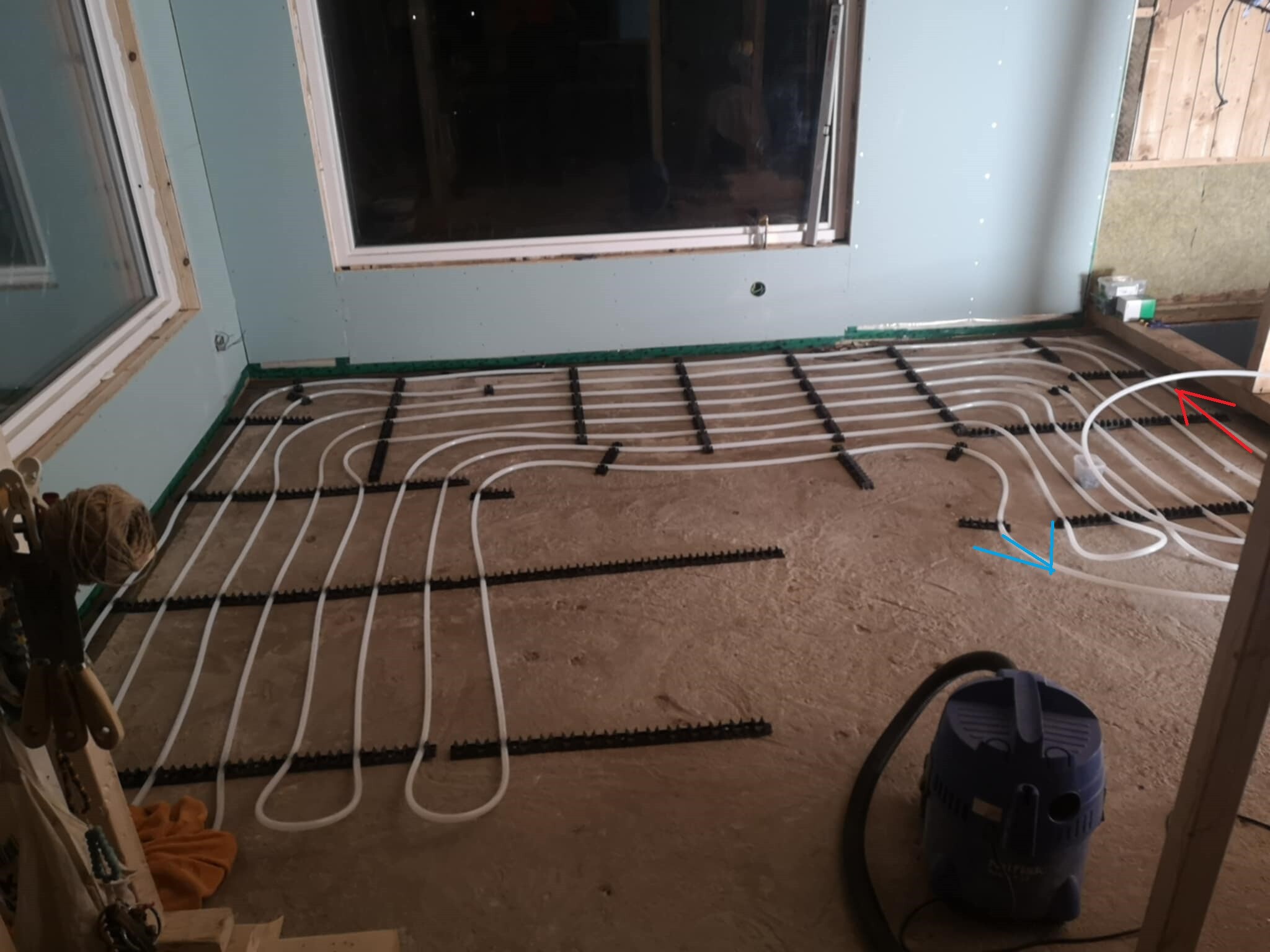

EN fråga, här har jag gjort så här , så slingan går längs med fönsterna först sen går den fram och tillbaka längs fönsterna och närmare och närmare mitten av rummet innan den går ut igen, röd pil varmt och tänker väl där kommer varmvattnet in och blå pil kall/ut
är det rätt tänkt eller blir det problem med så många böjar och former? Sen har jag valt 15 cm istället för rekomenderat 20 cm cc, vad kan det blir för konsekvenser av det? Jag ser även på vissa ställen som jag ska åtgärda som ligger för nära de andra rören som jag ska montera några hållare till på och hålla fast slangen med .
Sen ska jag fortsätta med nästa slinga och får väl börja på andra sidan rummet längs fönsterna sen får den väl böja sig in i denna nuvarande form lite elegant
