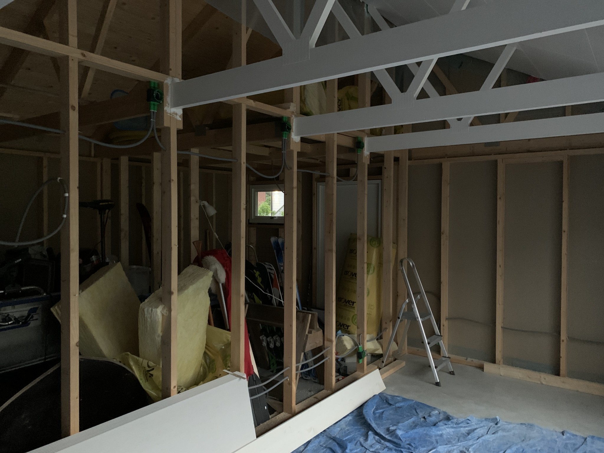

Ett nybyggt uterum med trästomme, isolering, och stege, innan väggpanelen är installerad.
Har precis byggt klart vårat uterum och tänkte klä väggarna invändigt med liggande 195 mm ytterpanel. Finns det risk för att dessa sväller eller kan jag lägga dem kloss an? Uterummet är isolerat för att klara senhöst och med golvvärme. kommer delvis att vara uppvärmt (frostvakt) även på vintern.

Allt trå tar åt sig fukt och sväller när luftfuktigheten är hög samt ger i från sig fukt och krymper när luftfuktigheten är låg. Det sker ju med allt trä även inomhus.
