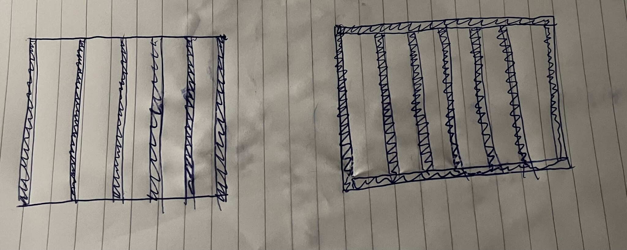

J Jabinski #1 Medlem · 111 inlägg 15 jul 2025 21:55 Jabinski Medlem 111 inlägg 15 jul 2025 21:55 #1 Hej! Har endast erfarenhet av stående panel. Hur reglar man upp för en liggande ytterpanel? Endast lodräta reglar eller även som en ram runt, uppe o nere. Tänker på luftspalt o musband… Hur fäster ni det vid liggande ?

L Lato #2 Medlem · Västra Götaland · 299 inlägg 21 jul 2025 10:40 Lato Medlem Västra Götaland 299 inlägg 21 jul 2025 10:40 #2 Sätt vlndväv på reglarna. Sätt sedan läkt på bindväven så det blir en distans till väven. Sedan sätter du bräderna enkel fas eller dubbel fas.
