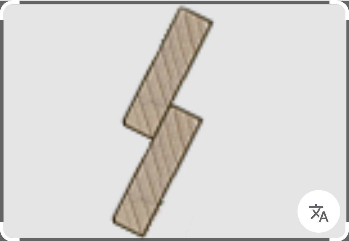

vi ska byta stående panel till liggande panel. Likt stående panel tänker vi att brädorna ska vara i olika storlekar.
Brädorna är vanliga rektangulära (ej fasad).
fråga:
1. kan man lägga brädorna dikt an på varandra?
2. om 1 inte går pga vattensamling. går det är fasa båda ändarna 45grader och lägga dem dikt an.

Hur tänker du förhindra vatteninträngning bakom panelen? Liggande vanliga brädor kommer läcka in som ett såll. Det finns en anledning till att man använder spontade brädor.
Trä är ett levande material som ändrar form över tid vid fukt eller torka. Dikt an kommer det bara vara när det är nymonterat. Stående lockpanel och liggande spontant har utrymme för rörelser utan att det bli läckage.
När jag fick skarva min stående panel pga över 5 m långa brädor så snedsågande jag 45 grader, men både oljade, grundade och hade fogmassa i skarvarna. Det blev helt tätt och utan sprickor, även årtionden senare. Att snedsåga smala brädor är mycket lättare än att försöka snedsåga brädor på längden, men allt beror på maskinerna man har tillgång till.

Jag rekomenderar att du monterar brädorna som förvandringspanel, till sådan kan man använda vanliga sågade brädor i olika bredder om man så önskar.Thinh Tran skrev:
