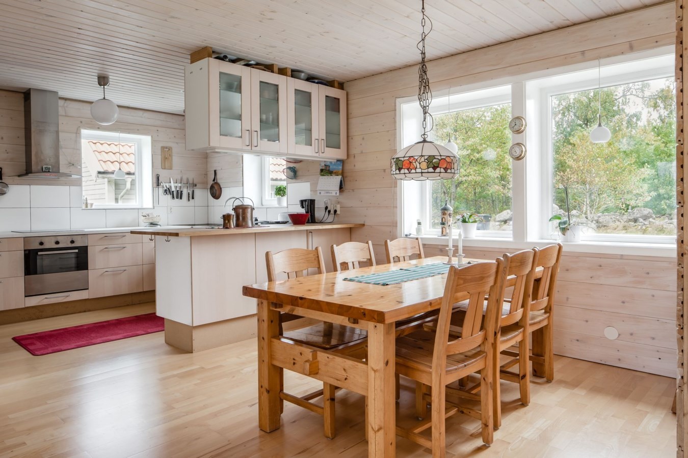

Är i valet och kvalet... Bygger 25 m2 Attefallshus. Ska precis till att sätta upp väggpanel (vit). Inomhus.
Vad är snyggast, liggande eller stående panel? Vilket intryck ger de respektive valen?
Kan tillägga att huset har stort skjutdörrsparti i glas på framsidan och mindre loft.
Huset har stor rymd, gaska högt i tak.
Tacksam för era synpunkter!

On topic: som tidigare nämnt, liggande ger ett lägre och bredare intryck så det hade jag valt med nämnda förutsättningar. Handlar om man vad man visuellt saknar; saknar man takhöjd så välj stående och saknar man bredd välj liggande.

När vi byggde år 2010 blev det liggande paneler, både inomhus och ute. För utseendet mest.S Slottsfrun skrev:
Ute, Valborgsmässoafton:
Och ett par bilder inne:

Ett alternativ jag sett är att ha liggande panel en bit upp på väggen och resten stående, ger lite extra "liv" åt rummet.
När jag själv satte pärlspont hemma så limmade jag upp den, för att slippa få oönskade glipor, och det har fungerat nu under flera år, vet dock inte om det finns några risker med att limma?
