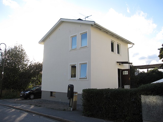

pinebar skrev:
En granne hos oss har tilläggsisolerat och putsat sin gamla funkislåda med fantastiskt bra resultat. Antagligen något dyrare att göra än träpanel, men förhoppningsvis blir väl underhållet sedan mindre. Ska se om jag kan fixa en bild. Några som har gått förbi har trott att de har rivit huset och byggt ett helt nytt, så stor är förändringen. Och puts passar ju också väldigt bra på funkisådor. Annars håller jag med tidigare talare om stående lockläkt, smala foder, inga krusiduller och inga avgränsningar på höjden.

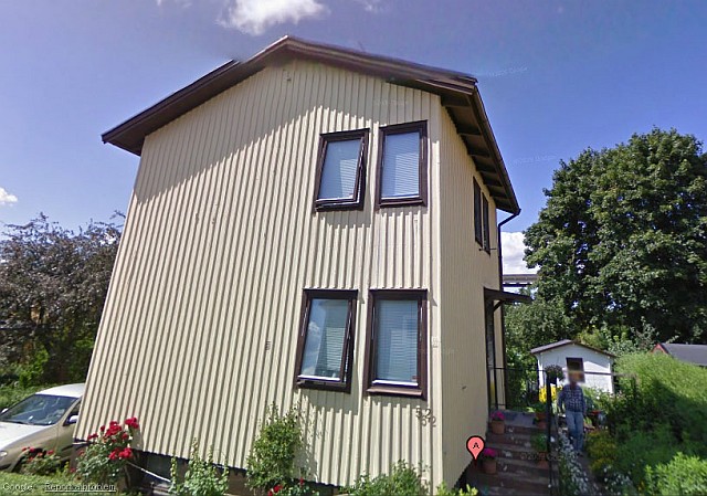

Före (från Google Maps):
Efter:
(Och, ja, de har helt mejat ner tomten och gjort parkering av den. Jag är inte lika imponerad av det som av hur de har gjort med själva huset.)
sofftis
Efter:
Håller med om att det var finare än panelen. Jag gillar dom mjuka, profilerade lockbräderna som finns på hus från typ 20-talet ? Undrar om det passar funkis ?
