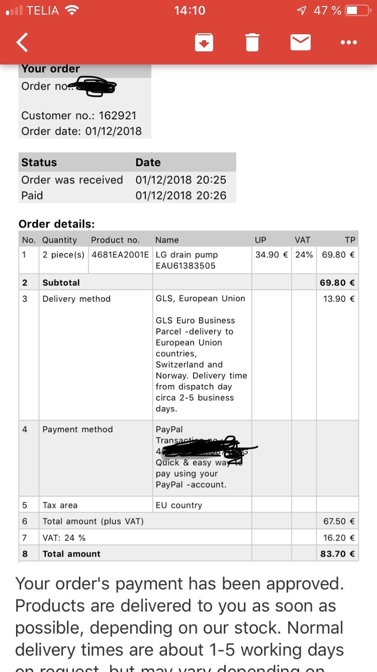

Beställde på http://www.fhp.fi/
Skicka exakt modellnummer så svarar dom exakt vilken pump som gäller . Dom rådde att byra båda medan allt var isär och det lät väl fair. Se bifogat
