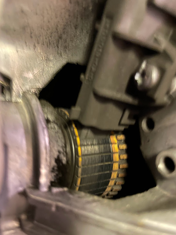

På min tvättmaskin (LG wd-10490tp, har nog rätt många år på nacken.) har trumman slutat snurra.
Den fyller och tömmer vatten utan problem. Läste på lite och första tanken var att remmen hoppat av eller var kass. Men den ser bra ut tycker jag och det går att snurra trumman manuellt.
Sen läste jag om att det kanske kan vara kolet som är slut. Skruvade loss det och ser ut så här
Den ena är riktigt kort, just den var svår att se om den låg emot eller inte. Men känns som det borde kunna vara kolet?
Man borde kunna utgå från numret som står på kolet väl? Så denna borde fungera? https://www.amazon.se/LUTH-Premium-Profi-Parts-Vaktningsmotor/dp/B07NNWPH2Y
Står inte lg där men känns som samma.
Hittade den också, stämmer med mitt modelnummer. lite dyrare

Ja, det är högst sannolikt felet.
Båda varianterna är säkerligen rätt.
Ser nu att bilderna inte verkar fungera i mitt första inlägg. Försökte ringa runt och kolla med lokala företag om någon hade kol inne på lager. En sa då att om det var väldigt bränt och svart där vid motorn så hjälpte det troligen inte att byta kol, eftersom det då inte får kontrakt. Tyvärr ser det ju ut så på min, så frågan är om det kommer hjälpa..
Ja, det kommer att hjälpa.
