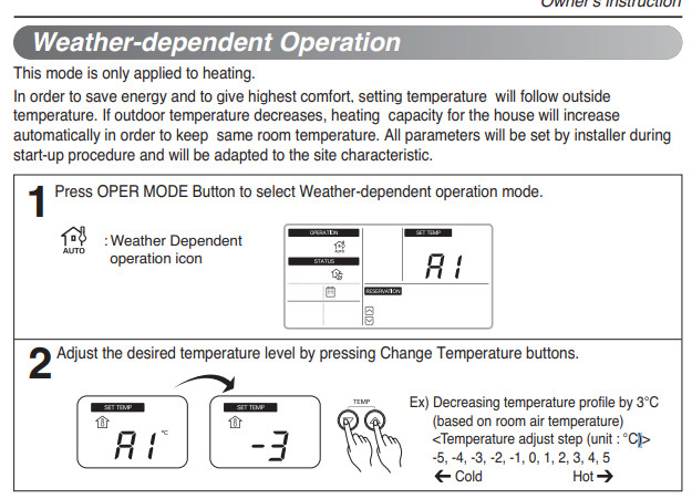

Denna modell av pump verkar vara väldigt ovanlig i Sverige, så jag undrar om någon förstår sig på den? Det är en inverterpump på 16 kW. Enligt manualen finns något som kallas "Weather-dependent Operation", där den ska anpassa sig efter temperaturen. Jag antar att den då har en termometer i utedelen, och väljer kondensationtemp efter den. Men hur ställer man in kurvan? Det finns ju bara en ganska meningslös inställning från -5 till +5. Jag antar att man skulle vilja ha någon grad över shuntregulatorns temperatur, MEN också ha en minimitemperatur satt för att kunna producera varmvatten. Tänker jag rätt, och går det att åstadkomma?

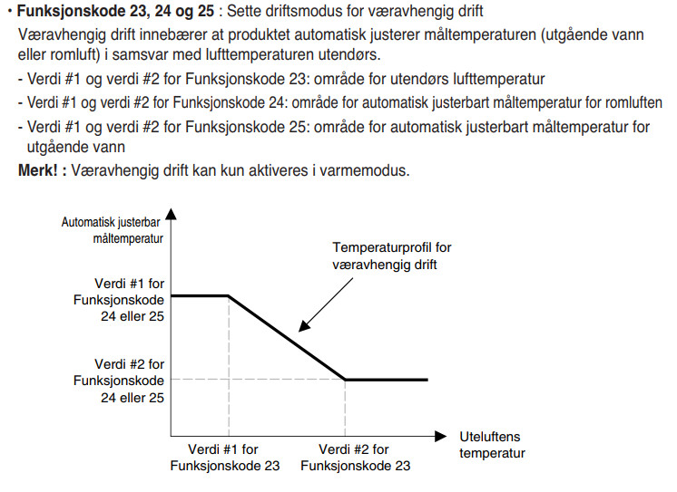

Och, hur ställer man egentligen in värmekurvan i pumpen? Texten i manualen ovan antyder att det finns någon slags servicemeny där VP-installatören ska kunna ställa in kurvan en gång för alla, och att användaren sen endast får tillgång till den förenklade inställningen.

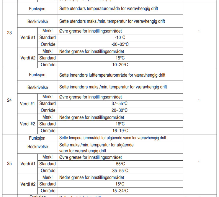

Hittad en installationsmanual på danska. Den fanns online, men nu hittar jag den inte igen. Kurvan ställs in i installationsmenyn genom att sätta två kontrollpunkter. Kurvan är sedan linjär i intervallet mellan punkterna, och fast utanför intervallet.
Punkterna kan justeras i installationsmenyn i både x- och y-led, men endast inom begränsade intervall. Punkt 1 (nedre) kan ställas in på utetemperaturer mellan -20 och +5 C, och kondensation på 35 till 55 C. Punkt 2 (övre) kan ställas in på utetemp +10 till +20 C, och kondensation 15 till 34 C. Förutom detta kan kurvan förskjutas -5 till +5 C i användarmenyn.

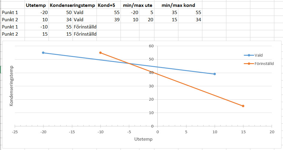

Julhelgens temperatursvängningar gav bra möjligheter att justera. Ställde till slut in den på
Punkt 1 ute -20 C ger kondensation 50 C
Punkt 2 ute +10 C ger kondensation 34 C
Dessutom +5 C förskjutning.
Shunten är justerad till 19, med lutning 44 och knäckning -2 vid 0 C.
Resultatet blir förhoppningsvis mer ekonomisk drift än fast kondensering vid 50 C. Nackdelen är svalt varmvatten vid varmt väder. Det går ok att duscha, men man får inget hett vatten om man tycker det är skönt. Troligen blir det också lite kallare inne vid sträng kyla, men det är ok när man spetsa med värmekaminen. Det är kompromisser som man får göra i dagsläget. Till våren blir det nog fast kondensering igen.
Jämförelse mellan vald kurva och default (fast i verkligheten så hade fast kondensering +50 körts i alla år):
